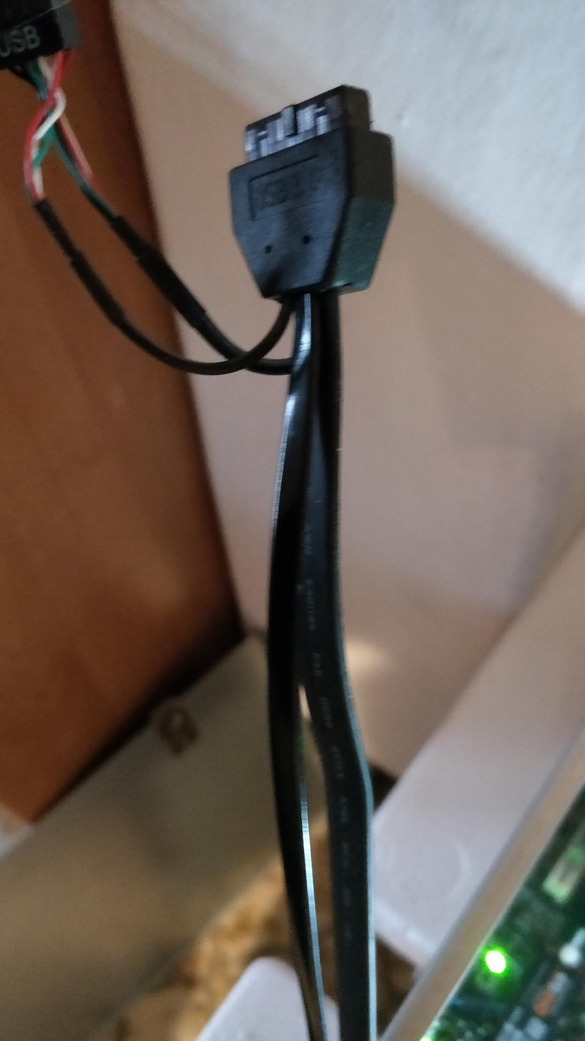

Leider hat die Fantech Design/Planungsabteilung beim Anschluss der Front USB´s Mist gebaut. Beide USB´s, USB2 und USB3 werden in einem 19poligen Stecker für den USB3 Haeder auf dem Board zusammengeführt der noch ein 3cm Anhängsel mit USB2 Buchse aufweist. Siehe Bild.
Laut Support soll die USB3 Verbindung beide Frontsite USB´s versorgen können. Das mag in einem Windoof System klappen, ich bezweifle es aber.
Fakt ist, die USB2 Buchse an der Front funzt zum booten nur wenn der kleine USB2 Stecker auf dem Board mit dem USB2 Header verbunden wird. Eine Verlängerung eines der beiden Stecker ist sinnlos, da laut Support es nicht funktionieren wird wenn beide Stecker eingesteckt sind. Fantec ist sich auch keiner Schuld bewusst, da es ja ein Fehler der MB Hersteller ist wenn deren BIOS es nicht unterstützt.

Hier ist der fehlkonstruierte Stecker zu sehen

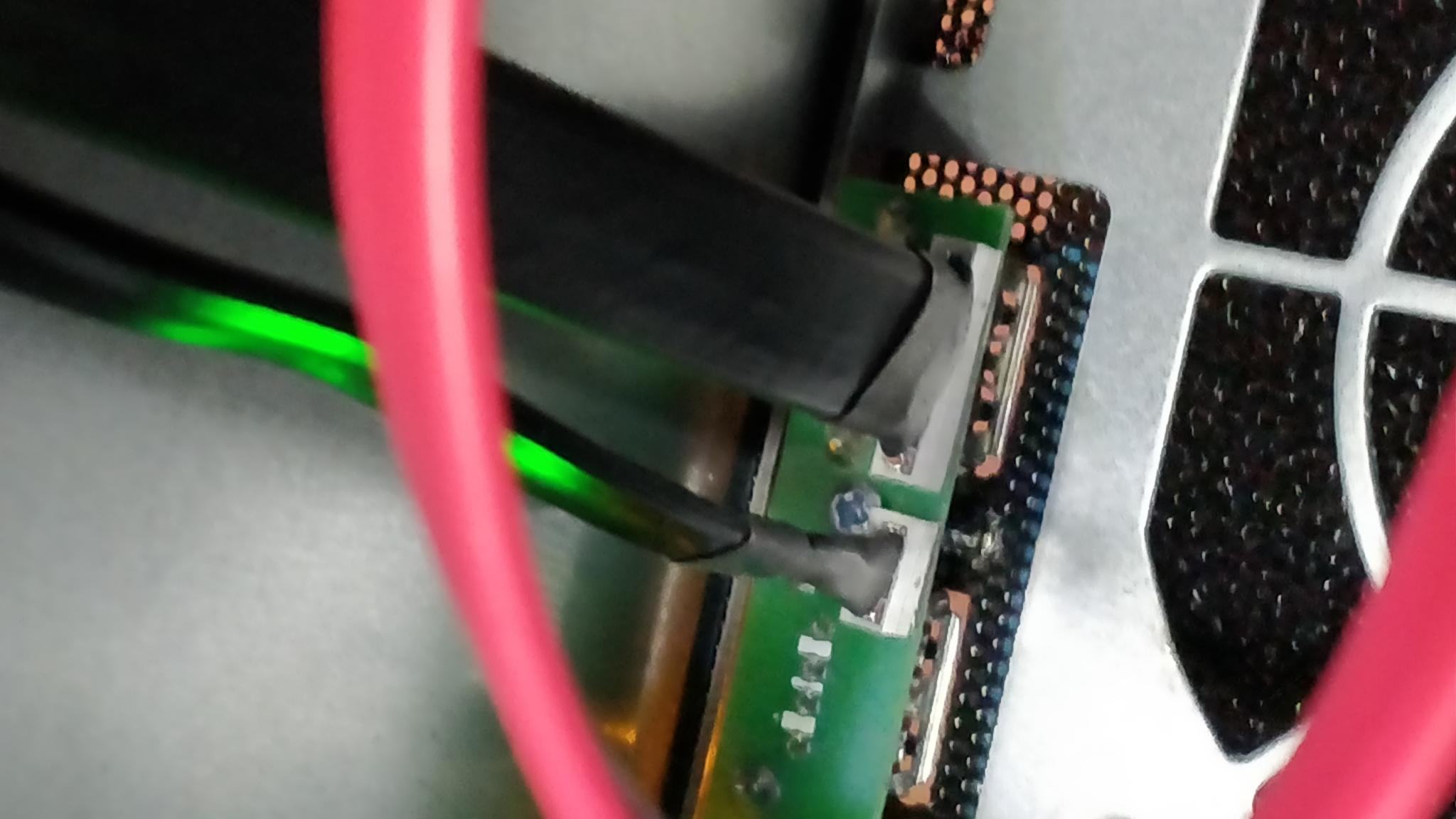

so sind die Buchsen innen angeschlossen mit 2 separaten Kabeln

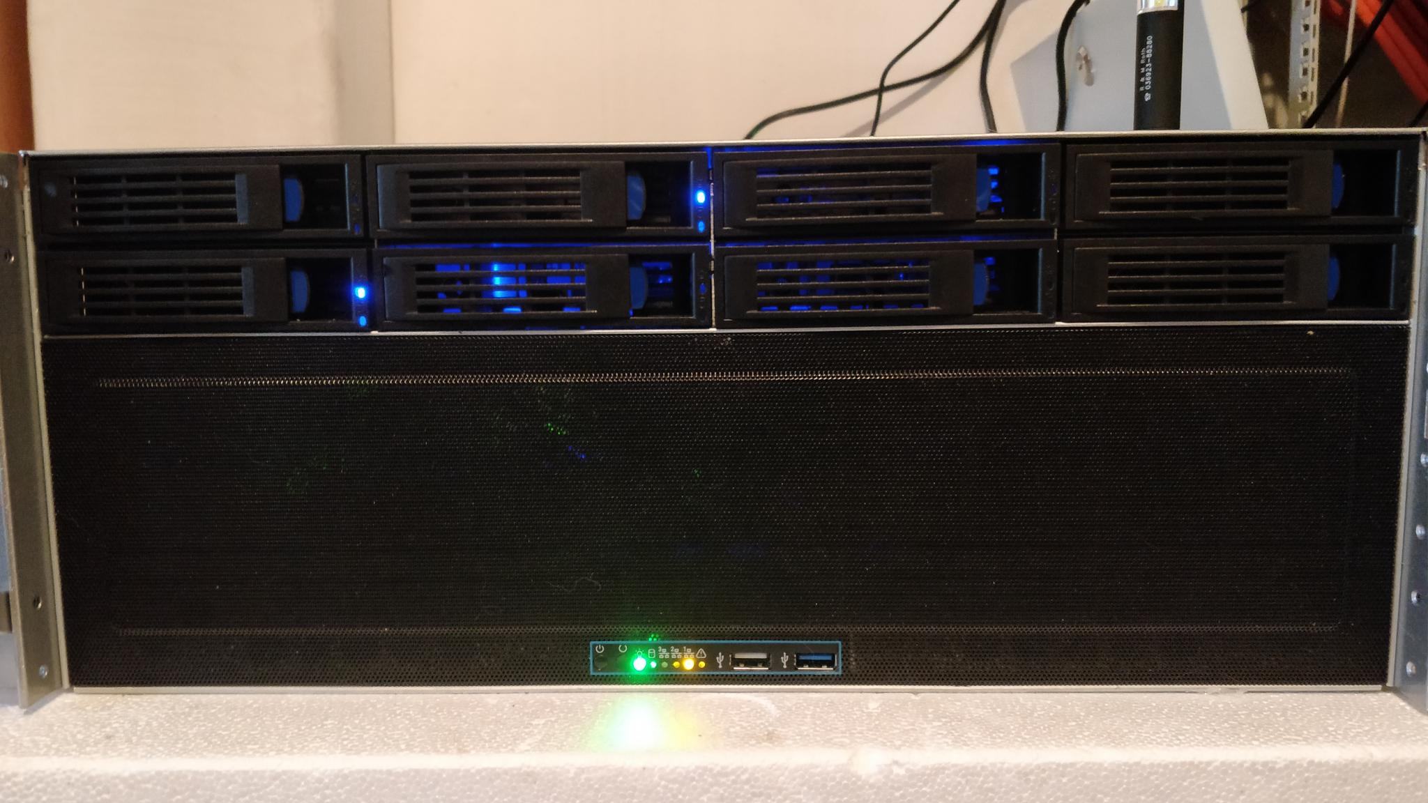

so sieht es ausen aus
