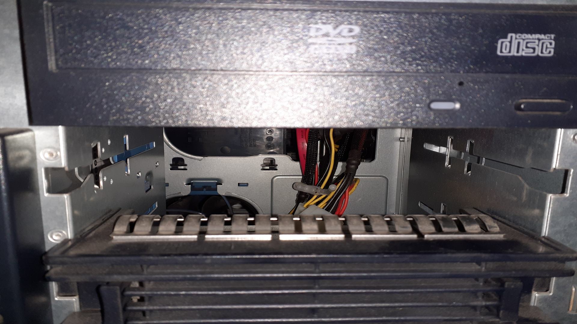

Es geht sich um diesen 5 1/4" Schacht :
Sowas könnte passen - ich hab ein ähnliches Teil ohne Frontplatte.
Die o.g. Inkompatibilität bezieht sich nur auf hot swap.
Das ist elektrisch übrigens genau das gleiche wie das Teil mit der "Warnung". Nur dass die Warnung hier egaler ist, da mechanisch kein Hot Swap vorgesehen ist.
