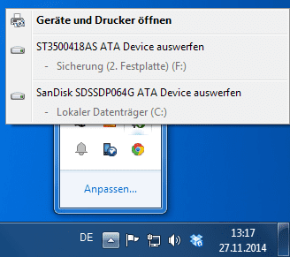

ich habe das Problem, dass interne Festplatten unter Windows 7 ausgeworfen werden können.
Eine Festplatte konnte ich aus dem Menü rauslöschen, indem ich Hot Plug o.ä im BIOS deaktivieren konnte. Bei den anderen Festplatten fehlt da aber der Eintrag. Wie kann ich das Problem lösen?
Der PC:
AS Rock B75 Pro
2x Seagate ST3500418AS (davon eine Hot Plug fähig)
1x SanDisk SDSSDP064G

Unter Computerverwaltung (Computer -> Rechtsklick -> Verwaltung) -> Gerätemanager -> IDE ATA/ATAPI-Controller nachschauen, welcher SATA Controller dort auftaucht und welche Treiber verwendet werden (unter Eigenschaften).
Danke, das hat mich auf den richtigen Pfad gebracht!
Dort hatte ich den Asmedia 106x SATA Controller, da konnte ich dann unter dem Reiter "Policies" den Haken bei "Enable safely remove disk" entfernen. Das wars :)
