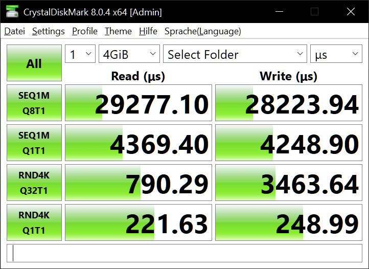

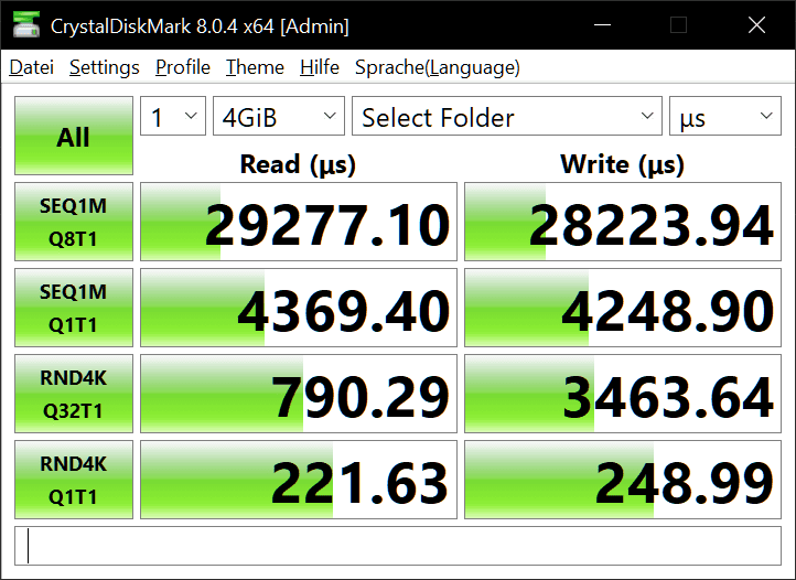

1. CDM mag SMB-Shares sehr wohl, wenn man über "Select Folder" geht und dann im Pfad mal einfach "\\Server-IP\SMBFreigabename" eintippert. ;)
2. Benches in der angefragten Art hab ich bereits oben in #5 verlinkt, gerne aber auch nochmal hier: hier oder hier, die lokalen vergleichswerte von CDM findest Du hier ebenfalls im verlinkten Thread weiter unten. :) Wie gesagt, mein Fokus liegt aktuell mehr bei ZFS bzw. RDMA, aber ein paar Infos zu SMB lokal vs. übers Netz sind auch dabei. Aus meinen Postings dort ergibt sich auch, dass sich eingebundene VHD(x) auch problemlos mit CDM benchen lassen. =) Hab auch noch mehr Benches in anderen Freds hier, bin aber gerade zu faul, die rauszusuchen. Am besten machst Du die Dich interessierenden Vergleiche eh selbst (und postest gerne irgendwo die Ergebnisse!).
Hah, Tatsache.
870 Evo 4tb am TrueNAS, LZ4:

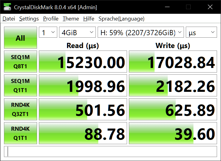

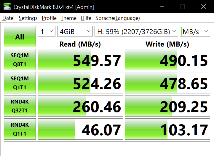

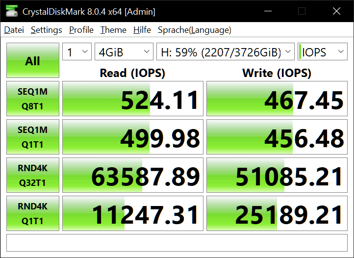

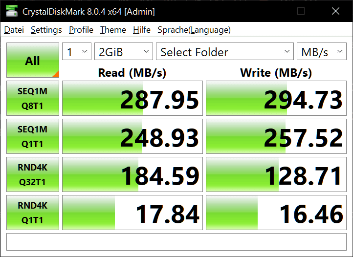

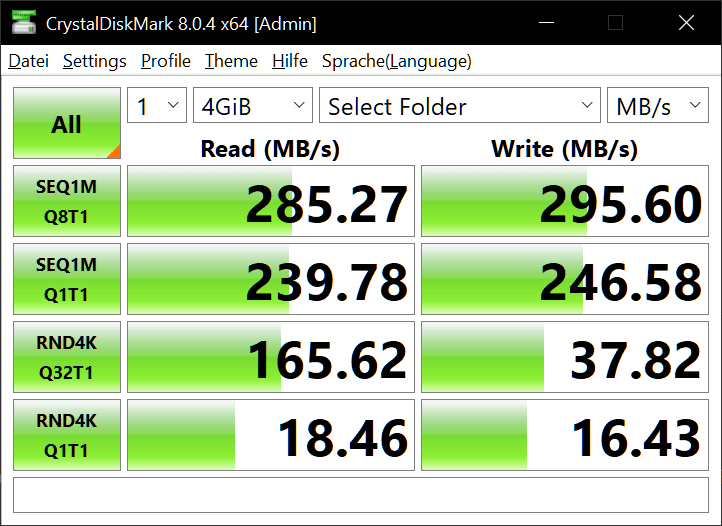

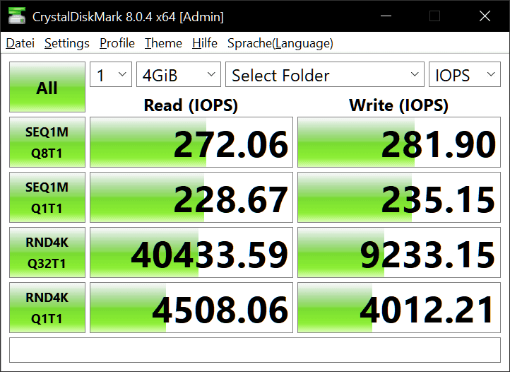

So, paar Benches für ne 870 Evo 4tb lokal sowie im TrueNAS über 2.5 GbE...
Sata SSD am NAS:
Sata SSD Lokal:
Dass 2,5 GbE für die SATA SSD zu langsam ist, ist eh klar.
Eigenltich aber nicht so schlecht, die Werte, so allgemein.
Ist die Frage, was man aus den IOPS rauslesen kann und aus der Zugriffszeit, und ob sich das mit besserem LAN ernsthaft verbessern würde.

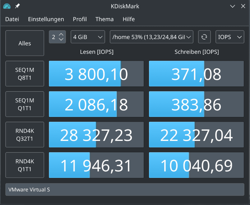

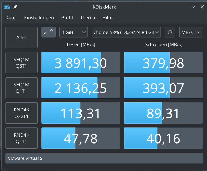

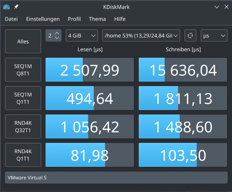

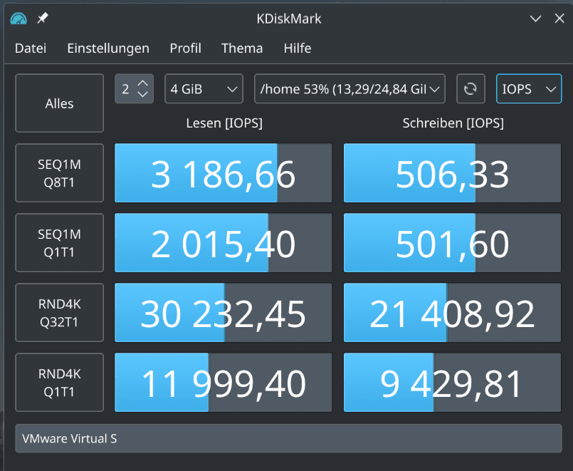

VMware Player 17 mit einem Debian auf der SATA lokal:

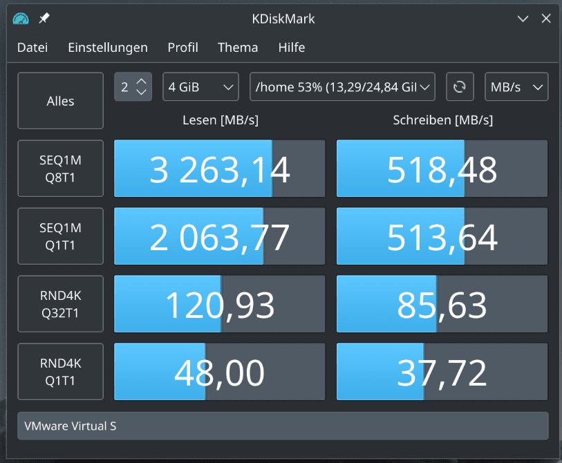

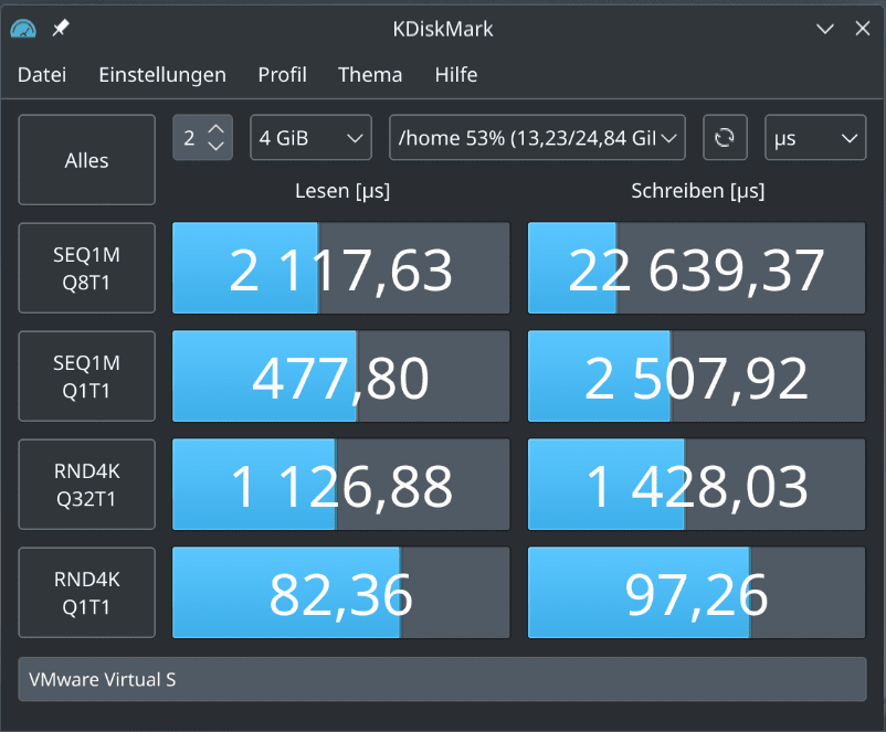

VMware Player 17 lokal ausgeführt mit dem ganzen VM Ordner am NAS (auch wieder die gleiche 870 Evo 4tb):
Hm spannend irgendwie... offenbar... passiert da irgend eine VM Magic und es wird der RAM gebencht.
Oder wie wird das ausgeführt? Kenn mich da zu wenig aus...
Das Problem sind im Zweifel Caches. Die schlaueren Systeme cachen ja sowohl read als auch Write Zugriffe wo es geht und gerade CDM ist da relativ stumpf. Das kannst du nie ganz verhindern und gibt verschiedene Hebel. Bei manchen Benchmarks (Atto) kannst Du z.B. bestimmen, ob ein Write-Cache des Datenträgers benutzt werden soll oder nicht. Im OS gibt es auch oft verschiedene Parameter, die Einfluss haben (bei ZFS / Solaris z.B. Sync weites) und und und. Drum ist ein guter Benchmark Wert meist nur eine Annäherung, wie es dann in der Praxis aussehen könnte.
Am sichersten fährst Du im Zweifel, wenn man Datenmengen bewegt, die in keinen Cache passen, wenn du’s ganz hart spielen willst, auch nicht mehr in den RAM des Systems.
