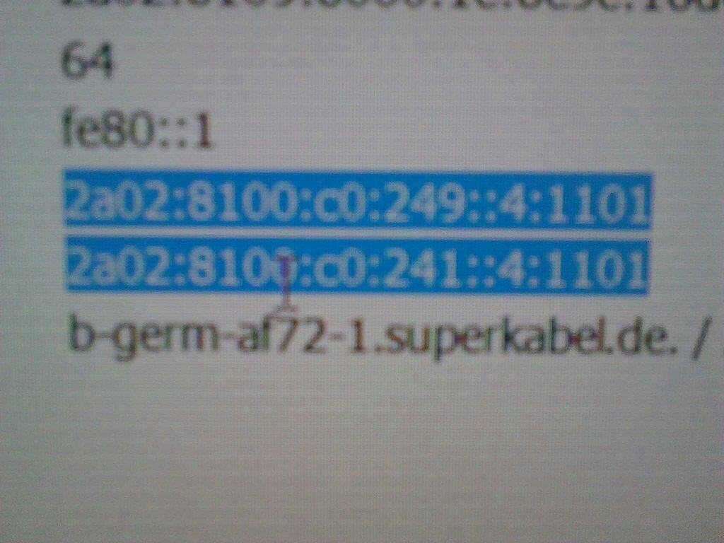

Ja und guck Dir mal unter den Details Deiner Verbindung an, was als DNS Gateway eingetragen ist...just in case.
Das ist als DNS server eingetragen bei den wan Informationen ich kann die dns im routermenü auch nicht ändern fällt mir auf...
