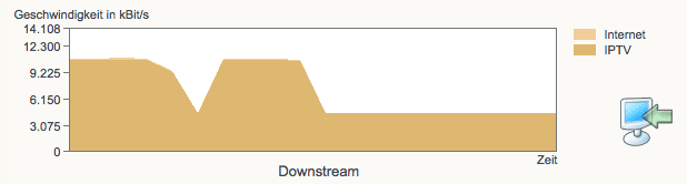

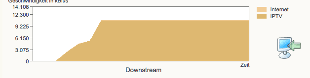

Meine Eltern nutzen Alice IPTV in Verbindung mit einer 14 Mbit (effektiv) ADSL2+ Leitung. Guckt man nun direkt via VLC einen HD-Stream, halbiert sich diese Bandbreite. Manchmal gehen die Einbußen auch deutlich darüber hinaus. Spürbar ist es auf jeden Fall, aber es ist zu verkraften. Surfen und Youtube laufen nebenher einwandfrei (wenn man bei YT nicht gerade 1080p schauen will).
Edit: Hier mal ein Screenshot der Bandbreitenübersicht in der Fritz!Box mit laufendem HD-Stream: Bildschirmfoto 2012-10-01 um 22.09.30.png
Und nochmal zwischen HD und SD gezappt (ist übrigens ARD HD): Bildschirmfoto 2012-10-01 um 22.13.14.png
Dachte ich mir, das es nicht spurlos ist und die Geschwindigkeit reduziert.
