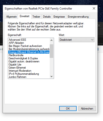

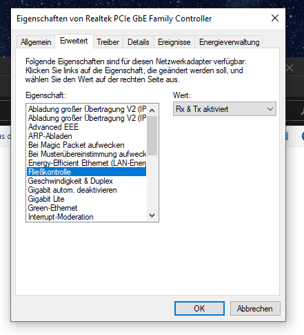

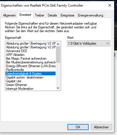

Gesagt , getan habe ich mich an diese gemacht, sprich Fließkontrolle geändert und auf 1gbit Vollduplex gestellt.
Gefühlt habe ich danach bei dem Speedtest hin und wieder mal höhere Werte (600-800), danach geht es aber direkt wieder in den Keller.

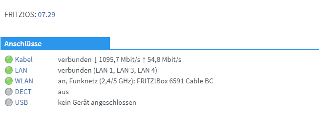

an der Box sollen aber 1095 ankommen...

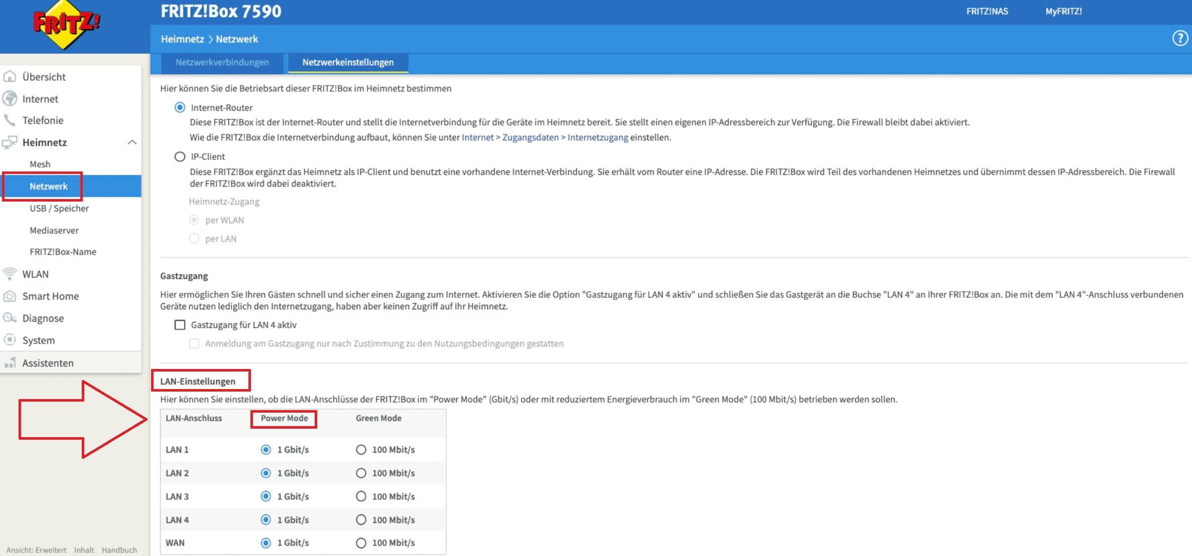

Wenn du die Fritz Box Cable hast solltest du den PC an Lan Port 1 anschließen, oder den Lan Port an dem der PC hängt auf Power Mode stellen.

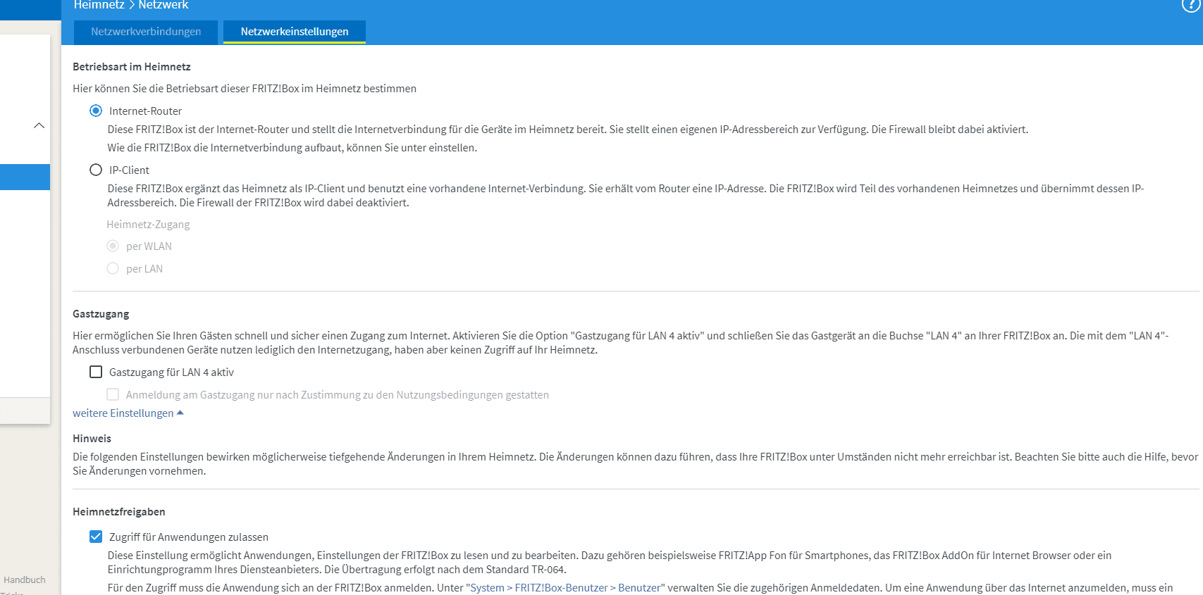

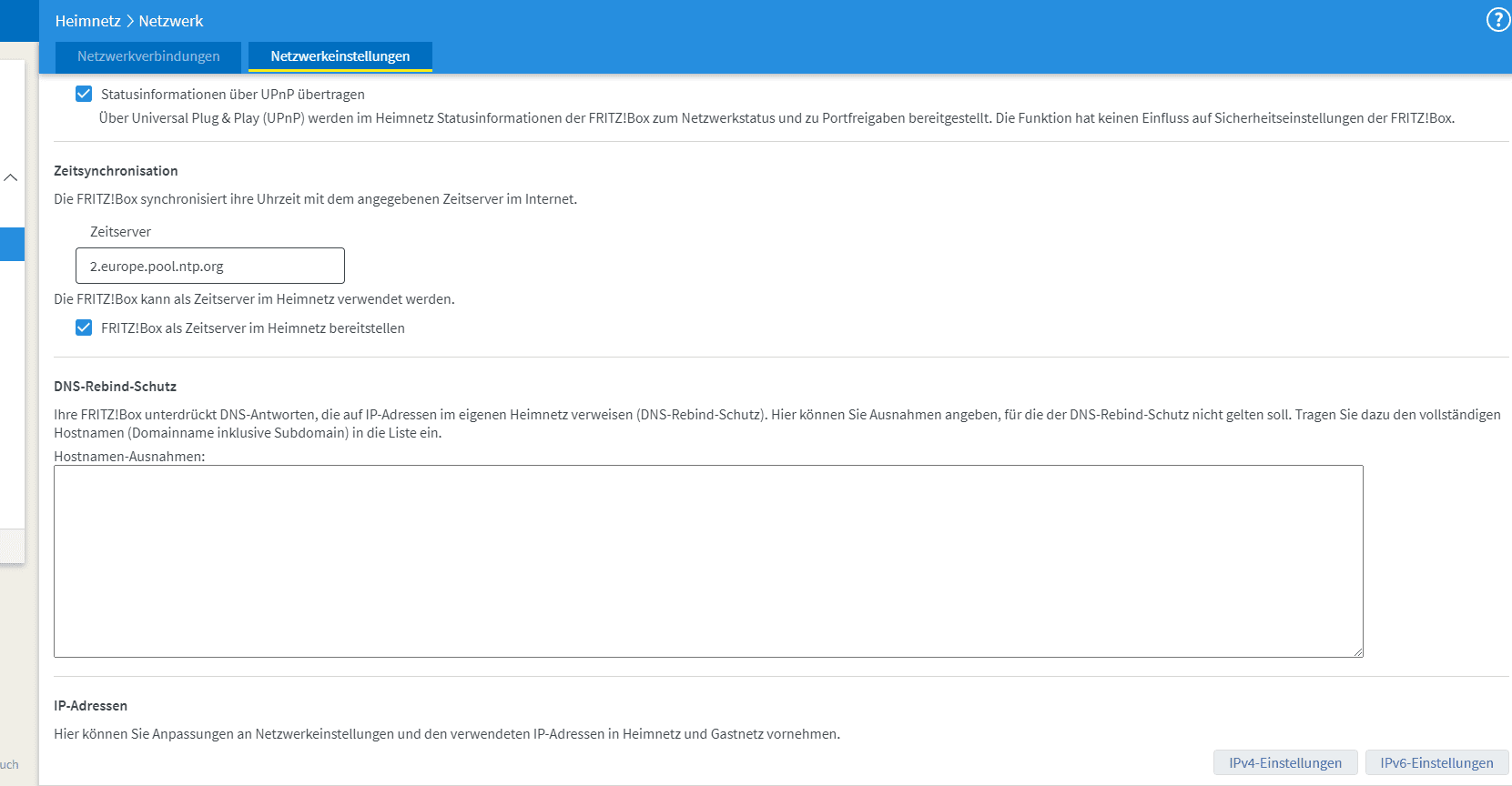

Folgende Hardware ist verbaut , der Desktop PC sitzt auf LAN 1. Ist eine Fritzbox 6591 Cable. Lan 1 steht auf Priorisieren mit 1 Gbit...
Das gleiche Problem ist aber auch am Laptop , Speedtest im Wlan auf dem Handy ergibt auch 200mbit...

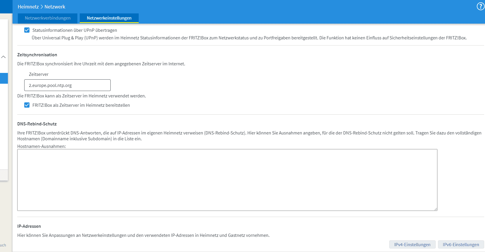

Die gezeigte Aufstellung für den Power Mode gibt es bei mir nicht, bzw nicht mehr vermute ich , ich kann nur die einzelnen Anschlüße "priorisieren... oder gibt es mittlerweile ein verstecktes Feature ? Glaube diese Funktion wurde raus genommen....

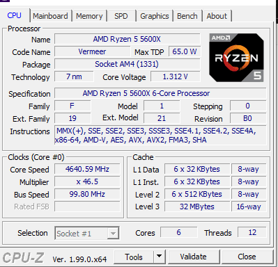

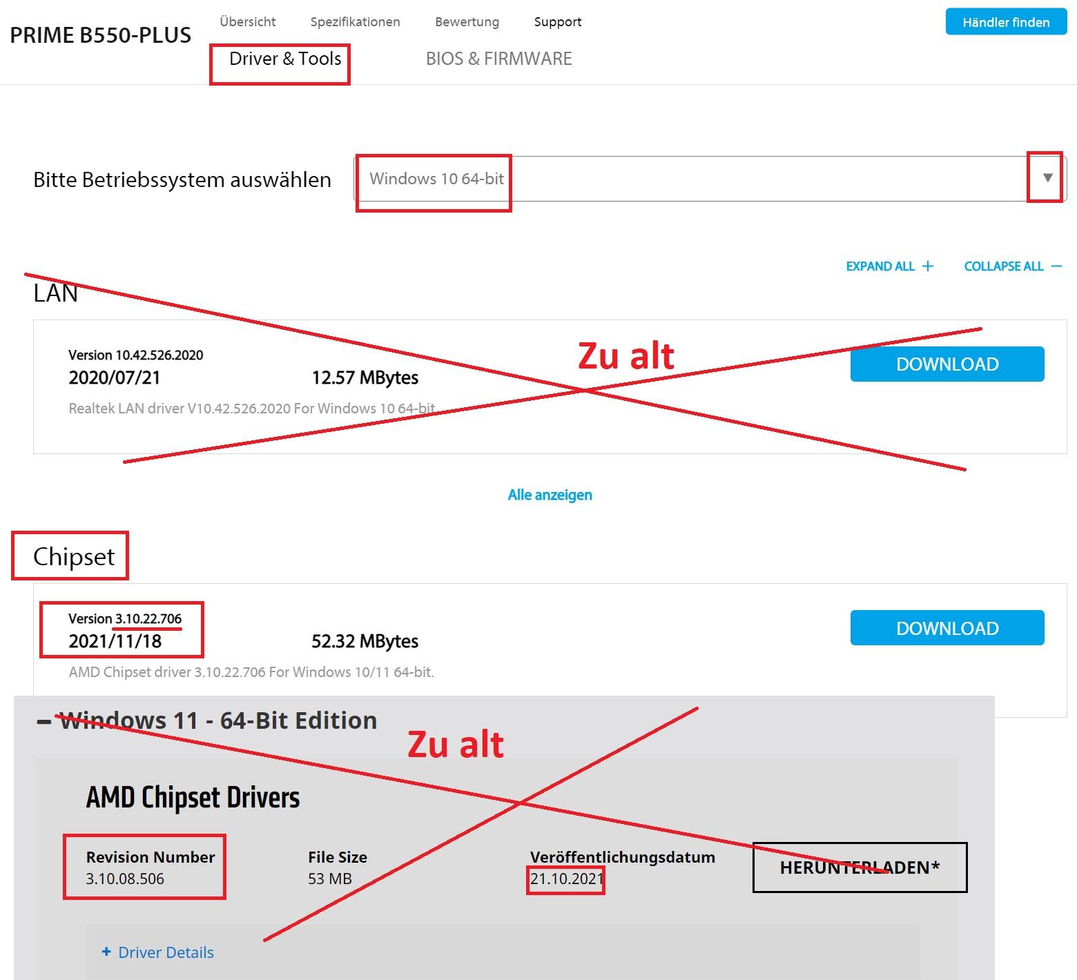

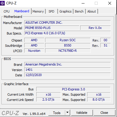

Hast du den aktuellen AMD Chipsatztreiber und den Realtek Lan Treiber installiert?
Den aktuellen AMD Chipsatztreiber für dein ASUS Prime B550-Plus Mainboard bekommst du auf der Asus Webseite, der Chipsatztreiber von der AMD Webseite ist älter als der von der Asus Webseite.
Download Chipsatz: https://www.asus.com/de/Motherboard...ards/PRIME/PRIME-B550-PLUS/HelpDesk_Download/
Realtek Lan Treiber Version 10.054.1222.2021 WHQL Windows 10: https://www.station-drivers.com/index.php/fr-ca/outils/func-startdown/5199/lang,fr-ca/
Realtek Lan Treiber Version 11.3.1022.12222021 WHQL Windows 11: https://www.station-drivers.com/index.php/fr-ca/outils/func-startdown/5198/lang,fr-ca/
Das aktuelle Mainboard Bios Version 2423 vom 26.08.2021 auf deinem ASUS Prime B550-Plus installieren, vor und nach dem Bios flashen die Uefi defaults im Bios laden.
Das Mainboard Bios von deinem ASUS Prime B550-Plus Mainboard ist extrem alt (Version 1401 vom 12.03.2020), das Bios gibt es nicht mehr bei Asus zum downloaden,
diese Bios Version wurde wahrscheinlich wegen erheblichen Fehlern entfernt.
Bios Download: https://www.asus.com/de/Motherboards-Components/Motherboards/PRIME/PRIME-B550-PLUS/HelpDesk_BIOS/

...Die gezeigte Aufstellung für den Power Mode gibt es bei mir nicht...Glaube diese Funktion wurde raus genommen....
Leider wurde diese Funktion entfernt, am Lan 1 Port der Fritz.Box muss Power Lan funktionieren.
