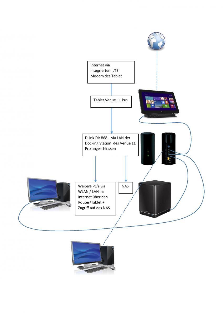

mein Tablet (Dell Venue 11 Pro, Win 8.1 Pro) stellt einen Internetverbindung via LTE Modem her und besitzt eine Dockingstation mit LAN Anschluss. Ich möchte über diesen LAN Anschluss das Internet mit dem daran angeschlossenen DLink DIR 868-L teilen, sodass auf der einen Seite alle Geräte die am Router hängen (LAN & WLAN) mit dem Internet verbunden sind und natürlich das Netzwerk nach wie vor funktioniert (am Router hängt ein NAS das erreichbar sein soll). Meine Frage, geht das überhaupt und wenn ja wie, stell ich das an? Muss das LAN Kabel am Router in einen der vier LAN Buchsen oder in die Internet LAN Buchse?

Ich finde das nicht wirklich schwer zu verstehen:
Internet via LTE -> Tablet -> Dockingstation -> Router -> restliches Netzwerk
Nun will er vom restlichen Netzwerk über den Router und das Tablet ins Netz.
@Tzk ganz richtig, du hast es kompakter formuliert;)
Dennoch wie gewünscht mein Plan als Grafik:
...das wird doch nur gehen, wenn das Tablet über die Dock/LAN überhaupt I-Net bereitstellt (sozusagen als "Private-Hotspot").
Meine Vermutung ist, dass dies am Tablet nicht geht.
Edit: Du kannst ja mal versuchen, einen der PCs via LAN mit der Dock zu verbinden...wenn er ne IP vom Tablet kriegt, wird er dann auch I-Net haben.
Dann kann man sich um die Router-Konfig kümmern.
DHCP und Internet hängen nicht zwingend zusammen.
Der Router kann weiterhin die Adressen per DHCP verteilen während das Tablet als Gateway fungiert...
...das ist aber noch kompizierter ;-)
Selbst wenn das tablet ne IP vom Router über LAN bekommt und als Gateway eingetragen wird, heisst das noch lange nicht, dass das OS auf dem Tablet auch routet....ohne das kein I-Net über die LTE WAN Verbindung.
...aber vielleicht kann der TE ja mal bestätigen ob sowas mit dem Tablet überhaupt geht.
Das sollte über die Internetfreigabe ohne Probleme klappen, die gibt's auch in Windows 8 und Google Spuckt dafür auch das ein oder andere Tutorial aus. Damit geht aber einher, dass das Tablet auf dem zum Verteilen der Internetverbindung gewählten Interface zum DHCP-Server wird. Daher würde ich dem Tablet per USB einen zweiten Lan-Port gönnen, der dann mit dem Wan-Port des Routers verbunden wird. So bleibt dein bestehendes Netzwerk am Tablet intakt und alle müssten über LTE ins Netz kommen.
Zugegeben, unschönes doppel-NAT inklusive - aber man kann ja nicht alles haben ;)

Alle habens verstanden, nur klein Roger nicht.
@hominidae
Verstehe nicht ganz, was ich bestätigen soll?
@-pcfreak007-
D.h. ich mache zwischen der LTE Verbindung und dem zweiten LAN Port eine Netzwerkbrücke und das Kabel kommt in den WAN Port des Routers. Über den LAN Port des Docks bin ich via Kabel im Netzwerk.
Das setzt aber voraus, dass die Netzwerkbrücke eine feste IP hat, damit ich im Router diese eintragen kann. Jedoch bekomme ich ja vom LTE Internetanbieter eine IP zugewiesen.
...siehe post #5 - probiere mal mit nem PC und dem Tablet über LAN-Kabel...wenn Du das Tablet richtig konfiguriert hast, dann sollte - wenn es überhaupt geht - der PC vom Tablet eine IP bekommen und I-Net haben.
