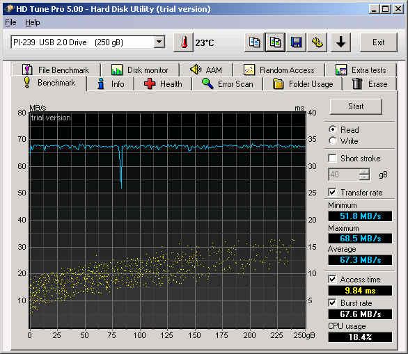

Naja, irgendwie glaube ich den Werten von HD Tune nicht.
Bei meiner USB-Platte zeigt es imho unrealistische Werte an:
attachment.php
Das ist eine USB-Platte mit 250 GB und 5400 UPM.
Bei USB 2.0 sind nicht einmal theoretisch mehr als 60 MB/s möglich.
Und die 5400 UPM-Platte mit einer Zugriffszeit von unter 10 ms muß auch erst noch erfunden werden.
Ich habe noch eine zweite alte USB-Platte dran gehängt.
Die hat nur 40 GB und 4200 UPM und auch da meint HD Tune, das die Zugriffszeit weniger als 10 ms beträgt.
Im übrigen weigert sich HD Tune hartnäckig, meine Bootplatte anzuzeigen.
Es wird mir nur meine zweite Platte und die per USB angeschlossenen Platten angezeigt.
Bei der zweiten Platte wird die Zugriffszeit mit nur 3 ms gemessen, auch nicht realistisch.
Ich habe den Verdacht, das auf meinem Rechner die Daten um den Faktor 2 falsch sind, d.h. die Datenübertragungsraten nur halb so hoch bzw. die Zugriffszeiten doppelt so hoch.
Crystal Disk Info findet übrigens keine meiner Platten.
Das kommt anscheinend nicht mit SCSI-Platten zurecht (ich habe zwei 15.000 UPM SCSI-Platten drin, keine SATA).

Bei USB 2.0 sind in der Praxis grademal 30-35MB/s drin.
Diese Einbrüche beim HD Tune Bench kommen (meiner Erfahrung nach) immer dann wenn der Sequenzielle Test auf Sektoren stößt die defekt sind, oder als defekt markiert wurden.

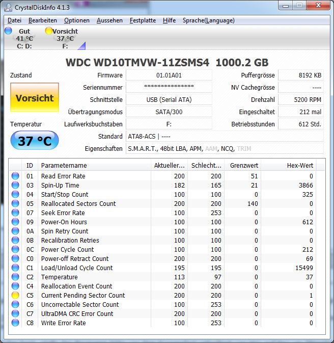

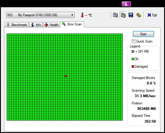

Ich sollte vielleicht noch schreiben, warum ich der Festplatte nicht traue!
Ich arbeite auf mehreren Computern und muss immer eine Menge Daten dabei haben. In etwa 75GB.
Daher habe ich mir gedacht, dass ich doch gleich alles auf eine Festplatte auslagere und die Computer dann die Daten immer von der Festplatte holen. Jetzt war es aber so dass ich alle Daten verloren habe, die ich mit meinen Netbook überarbeitet hatte. Es schaltet sich auch aus, wenn ich die Festplatte an einer bestimmten USB Schnittstelle am Netbook anstecke. Aber nur bei dieser Festplatte.
Daher traue ich der Festplatte nicht mehr. Die WD eigene Software kann die Festplatte gar nicht testen. Die besteht auf einem Kabelfehler.
So hier die Daten, ist die Festplatte bedenklich, soll ich, kann ich die Festplatte zurückgeben? Zur Vorsicht wird jedenfalls geraten. Die Festplatte ist kein halbes Jahr alt und ich behandle sie wirklich sehr sorgsam!
Danke für die Hilfe!

@passat3233
Solche unrealistischen Ergebnisse entstehen in der Regel dann, wenn AMDs Cool’n’Quiet oder Intels EIST dazwischen fuscht. Das liegt also weniger am Programm selbst, als an deinem System bzw. deiner Systemkonfiguration.
Nicht unbedingt. Einbrüche entstehen auch, wenn während des Benchmarkdurchlaufs auf die Platte zugegriffen wird. Ist auf der Platte das Betriebssystem installiert, kommt es zwangsläufig zu Einbrüchen, da beispielsweise Windows quasi ständig auf das Systemlaufwerk zugreift.
@Philo1
Die Platte hat einen schlecht oder nicht mehr lesbaren Sektor, der noch nicht ausgetauscht wurde. Der muss aber nicht tatsächlich defekt sein. Er reicht aus, wenn beispielsweise bei einem Schreibzugriff plötzlich der Storm verbricht und der Vorgang dadurch abrupt abgebrochen wird. Dann passen Sektorinhalt und Fehlerkorrekturcode nicht mehr zusammen und beim nächsten Lesezugriff wird der Sektor als defekt angesehen und in der Pending-Liste geführt. Der nächste Schreibzugriff auf diesen Sektor bewirkt eine Überprüfung der Konsistenz der zuvor geschriebenen Daten. Ist der Sektor wieder problemlos lesbar, wird er nicht mehr als defekt angesehen (es war also ein sogenannter Soft-Bad). Ist der Sektor hingegen immer noch nicht lesbar, wird er durch einen Reservesektor ersetzt.
Das hört sich so an, also würde die Platte nicht genug Saft bekommen. Normalerweise wird dann aber die Festplatte zwangsabgeschaltet und nicht das Netbook (so zumindest habe ich deinen Text verstanden). Allerdings darf laut Spezifikation über USB3.0 maximal 900 mA gezogen werden (bei USB2.0 waren es noch 500 mA), was bei 2,5" Festplatten für das Anlaufen ausreicht (während des normalen Betriebs reichen selbst die 500 mA der USB2.0 Spezifikation locker aus, nur das Anlaufen ist kritisch). Da bei Notebooks und vor allem bei Netbooks besonders auf den Stromverbrauch des Systems geachtet wird, kann es durchaus sein, dass der Hersteller für die USB-Ports weniger Saft zur Verfügung stellt als die Spezifikation eigentlich vorsieht.
Was für Platten schließt du denn ansonsten an das Netbook an, die problemlos funktionieren? Die 1 TB WD hat mindestens zwei Magnetscheiben, wenn nicht sogar drei verbaut. Je mehr Magnetscheiben eingesetzt werden, desto mehr Masse muss beim Anlaufen bewegt werden, was mehr Energiebedarf bedeutet. Es kann also durchaus möglich sein, dass die 1 TB WD beim Anlaufen mehr Strom benötigt als die anderen und deshalb Probleme bereitet.
Ja das ist selbstverständlich das die Kurve einbricht wenn Datenträgerzugriffe stattfinden. Allerdings kann das nur beim Lese-Benchmark passieren, und da auch nur wenn eine Partition auf der Platte drauf ist.
@passat3233
Doch, das liegt am Programm, weil es einen Timer benutzt, der nicht unabhängig von diesen Features läuft.
