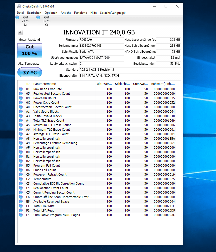

Ist das gefährlich (SSD bald defekt..oder!?) was bedeutet das genau bzw. was könnte man dagegen unternehmen?
Ich kann zwar auf Enter drücken und Win 10 startet normal nur nervend ist es schon wenn man nicht weiß was da genau abgeht!
Jetzt gibt es im Net 10000 Möglichkeiten (u.a. habe ich das aktuelle BIOS A25 aufgespielt) aber die Meldung bleibt.
Noch eine Frage: kennt jemand die Firma: Innovation it von dieser Firma ist meine verbaute 240 GB SSD.
Danke!!

Poste doch bitte mal den Screenshot von CrystalDiskInfo für die SSD, ziehe aber bitte das Fenster soweit auf, dass alle Attribute und auch die Rohwerte vollständig sichtbar sind, also keine Scrollbalken mehr erscheinen. Bitte mache den Screenshot aus Windows und nicht mit einer Kamera vom Bildschirm und nur den Screen von CrystalDiskInfo, mit Alt+Druck erzeugt Windows einen Screenshot des aktiven Fensters in der Zwischenablage oder probiere mal die Tastenkombination: 'Windows Taste + Shift + S'. Die Überprüfung der S.M.A.R.T. Werte im BIOS ist zuweilen gerade bei SSD fehlerhaft, denn die Hersteller sind zuweilen bzgl. der Einhaltung der Konventionen nicht bei allen Attributen sorgfältig genug.

Holt .... 05.03.pnghier das Bild (kann leider nur nach unten vergrößert werden rechts oder links ziehen geht nicht!?)
Die SSD sieht ok aus. Hast du da ein Dual Boot System am laufen? Deaktiviere mal den Schnellstart unter W10.

Die S.M.A.R.T. Werte dürften den Alarm nicht ausgelöst haben, da bei allen der Aktuelle Wert und der Schlechteste Wert über dem Grenzwert liegen, wobei ich bezweifel das sie irgendeine Aussagekraft haben, so wie die aussehen, denn es macht keinen Sinn wenn alle den Grenzwert 50 haben. Die 100 und 50 bei den Werten dürften wohl fixiert sein und allenfalls die Rohwerte eine Aussagekraft haben.
Diese Innovation IT ist ja wohl auch nur eine Eigenmarke, die Einkäufer suchen also was am billigsten zu bekommen ist und kleben ihr Label drauf und lassen ihre Kennung in die FW schreiben und die lieblos gemachten S.MA.R.T. Werte zeugen schon nicht davon, dass die FW mit viel Know-How angepasst wurde.
