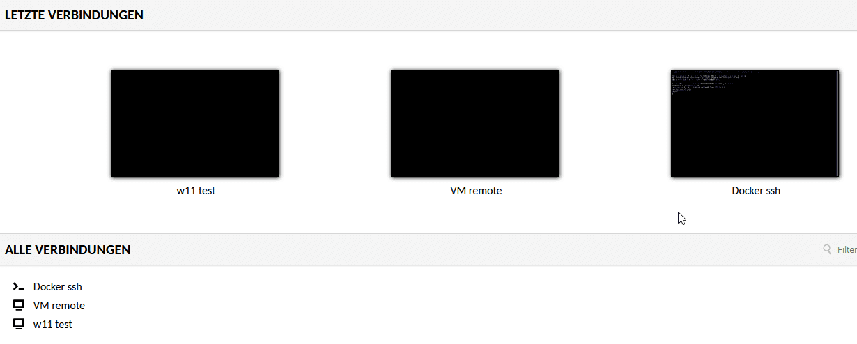

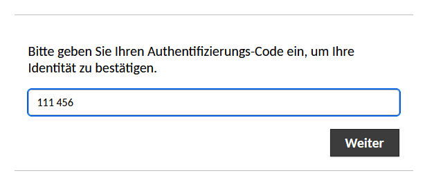

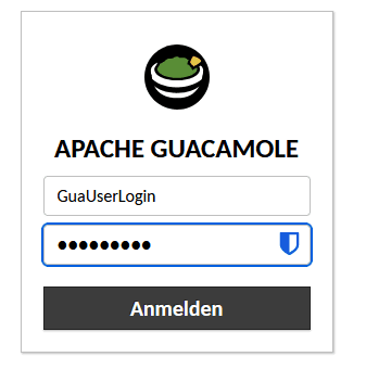

Wenn Du das möglichst "barrierefrei" zugänglich machen möchtest im Sinne von "es sind keine extra VPN Clients etc erforderlich"kann man das wie folgt umsetzen:
Mit Apache Guacamole kann man per Webbrowser eine SSH oder RDP Verbindung auf einen beliebigen, von Guacamole ererichbaren Client machen(!).
Technisch ist das recht simpel umzusetzen:
- beliebigen Ziel Client (Windows/Linux) in extra Netz / vLAN, entweder als VM oder sogar als eigene HW
- per reverse proxy -> Linux mit Docker, und dort den Guacamole Container draufpacken
- im reverse proxy schaltest Du erstmal "Basic Auth" ein
- in Guacamole 2fa aktivieren und Verbindungen konfigurieren
Damit das ganze auch sicher ist, läuft das dann so ab:
Wenn jemand die URL im Browser aufruft kommt erstmal die Abfrage User+PW vom proxy Webserver.
Danach kommt der reguläre Login von Guacamole: User+PW, und hier haben wir dann natürlich TOTOP eingeschaltet, d.h. Code eingabe erforderlich.
Danach kommt man zur Überischt der konfigurierten Verbindungen -> Vebindung auswählen.
Man kann in der Verbindung die Zugangsdaten hinterlegen, oder man muss an dieser Stelle noch die Zugangsdaten der jeweiligen Maschine eingeben.
Wären also in Summe: 3x Username + PW + 1x TOTP Code einzugeben.
Das sollte ausreichend sicher sein, zumal man die Reverse Proxy Adresse auch kennen muss, da alle anderen Anfragen direkt ins leere laufen.

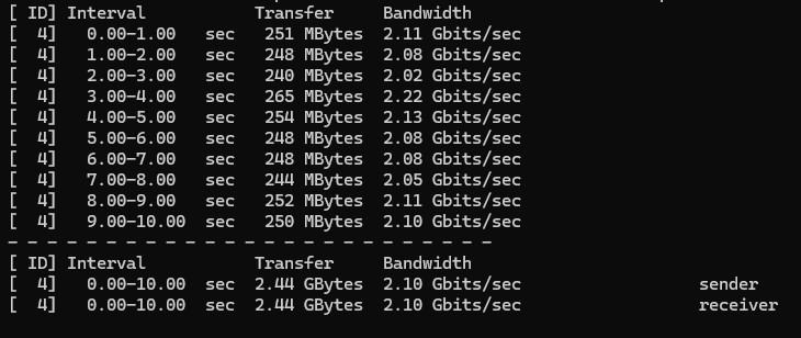

Okay, kriege da per TCP 2.3 Gbit. Das ist ein bisschen mehr, als wir über einen einzelnen TCP Download vom Webserver per https von aussen erreichten. Das schwankte so zwischen 1 und 1.5 Gbit/s. Beim Speedtest kriege ich meist so 5.5/5.5, aber der wird halt mehrere Streams gleichzeitig nutzen.

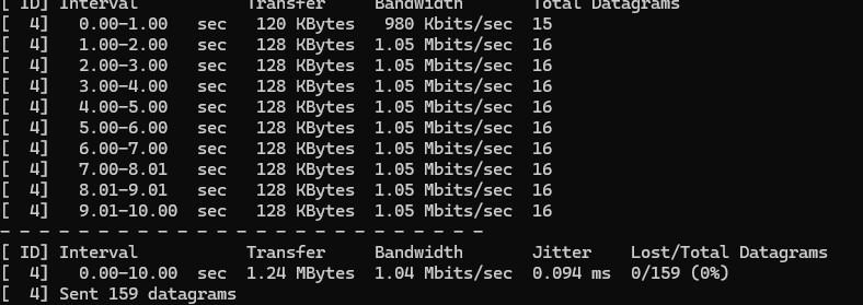

Per UDP finde ich irgendwie die Syntax nicht, um grössere Pakete zu senden. Die Option -l funktioniert nicht so wie gewünscht. Standardmässig bekomme ich 1 Mbit/s.
Gibt es da noch Schrauben, an denen ich drehen könnte? Getestet habe ich zwischen einem physischen Gateway und einem VLAN auf dem Server. Von aussen noch nicht getestet.
IPS Mode habe ich deaktiviert.
Was passiert wenn du mit -R reverse testest, oder mit -Z die Zerocopy verwendest? Eventuell auch mal mit -P die Anzahl der Verbindungen auf bspw. 20 hochstellst?
-u mal probiert? Passiert es nur bei v4 oder auch v6? Wie ist die MTU?
Ja, genau, mit -P 20 komme ich knapp auf 9 Gbit/s zwischen LAN und DMZ. -Z hat nicht funktioniert. Mit -R sieht es etwa gleich aus. Aber danke mal für den Tipp mit -P.
Der untere Screenshot ist mit -u gemacht. Denke, da ist per einzelnem TCP Stream halt einfach nicht mehr drin.
