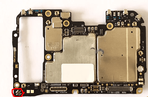

Hallo zusammen,
ich habe dann Akku an meinen Xaiomi Mi 9 getauscht und beim anklemmen der Wlan Antenne habe ich leider die IPEX U.LF Buchse Kaputt gedrückt.
Kann mir jemand sagen welche MHF Version das ist? Hat sowas schon mal jemand versucht auszulöten und wieder einzusetzen?
Man könnte evtl. auch das Kabel direkt auflöten stelle ich mir aber noch kompliziertet vor. Man müsste dann die Masse und den Leiter Trennen aber auf 2mm? wird das schwierig.
Selbst tauschen wird sehr schwer bis zu unmöglich zu bewerkstelligen. Außer du hast entsprechendes Equipment und Erfahrung damit. Dann würdest du aber nicht fragen müssen.
Einfachste Lösung wird sein du wendest dich an einen gewerblichen Anbieter mit entsprechender Erfahrung.
Frag dort mal an, ob sie dir mit deinem Problem helfen können und das für dich löten:
Ansonsten ein ebay-Angebot zur Smartphone Reparatur (bspw. von mk-mobile.eu) wahrnehmen, auch wenn das wahrscheinlich nicht billig wird.
Habs gewerblich reparieren lassen.
Hat mich allerdings 60€ gekostet. Aber gut konnte das Handy 3h später wieder abholen.
