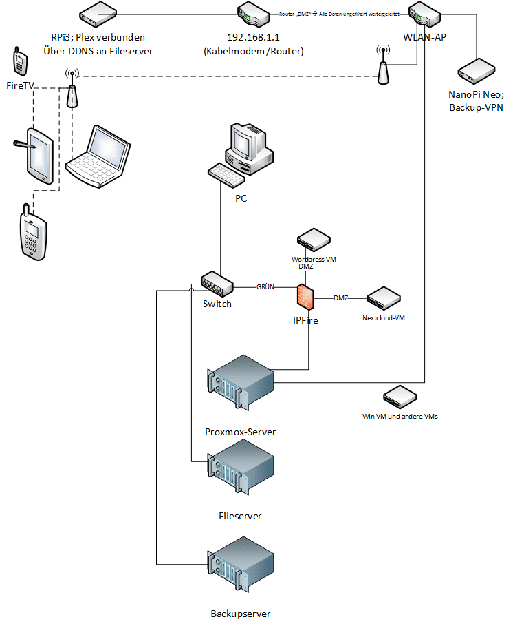

Ich habe das mal visualisiert, damit man sich das besser vorstellen kann.
Aktuelle Situation:
Alles in einem Netz (bis auf der RPi3). Das ist aber doof.
Aktuell geplante Modifizierung um Wordpress und Nextcloud (=Internetzugriff) vom Heimnetz zu trennen:
In Zukunft angedachtes Netzwerkkonzept, was aber erst nach einem Umzug in Angriff genommen wird:
Router fungiert dann nur noch als WLAN-AP; DNS(=PiHole), DHCP und IPFIre usw wird alles vom Proxmox-Server übernommen. Wirklich getrennte Subnetze benötige ich nicht, da ich von allen Geräten auf alle anderen Geräte zugreifen möchte (Ausnahme: Wordpress und Nextcloud. Hier läuft eh alles über ne DDNS, also ist ein Zugriff über den Browser auch so gegeben)
Kann die Bilder nicht gescheit anschauen, da unterwegs. Nur soviel: natürlich muss die "routende Firewall" immer laufen, wenn Geräte "hinter ihr" irgendwas mit/im Netz machen sollen. Was'n das für ne Frage?

Genau aus diesem Grund will ich IPFire nur für die beiden VMs als Router/Firewall nehmen. Erstmal soll das gesamte, normale LAN für all meine Geräte vom WLAN-Router bereitgestellt werden. Und da die VMs nur laufen, wenn der Proxmox-Server läuft, kann ich da die IPFire-VM auf Autostart setzen.

Ich verstehe gerade nicht so genau was du bezwecken willst?
Die IPFire soll die beiden VMs in einer DMZ halten, IPFire muss aber über Rot konfigurierbar sein?
Und deine beiden VMs werden so nicht vom Heimnetz getrennt, jeder Netzwerksniffer (Wireshark als Beispiel) kann die Pakete trotzdem sehen ;)
Du müsstest die IPFire als Zentrale Firewall vor dein Netz hängen und dann entsprechend die einzelnen Netze verwalten.
Rot = Internet an IPFire
Grün = Heimnetz
Orange = DMZ (mit deinen beiden VMs)
Blau = WLAN AP (ggf. DHCP der IPFire nutzen um Netz-zu-Netz Zugriff sauber nutzen zu können)
Lila = VPN Zugänge (ist eine virtuelle Schnittstelle die die IPFire entsprechenden routet)
Grau = Sonstige Netze (beliebig erweiterbar)
Alles andere führt zu gebastel und wird niemals richtig laufen und wenn du Troubleshooting betreiben musst ggf. der Horror da irgendwann undurchsichtig wird was in welchem Netz landet, wo eventuell statische Routen existieren und sonst an "ich frickel das so hin" Konfigurationen am laufen sind ;)

Hmm okay, also dann doch direkt "richtig" machen.
Ich befürchte du würdest die ganze gewünschte Netzstruktur schon mit der IPFire so abbilden können allerdings mit unendlich Aufwand in irgendwelchen Config-Files Werte anzupassen, die iptables zu modifizieren und ähnlichem :p
Was natürlich funktionieren würde wäre eine Konfiguration mit VLANs:
Internet Router einen Switchport in VLAN1== IPFire Rot
Internet Router restliche Switchports in VLAN2
IPFire Grün ==VLAN2== vmbr2 == LAN
Restliches Heimnetz auch ins VLAN2
IPFire Orange ==kein VLAN==
So würde die IPFire die DMZ ins Netz schieben und trotzdem per Grün erreichbar sein. Ist aber auch nur eine Zwischenlösung, schließlich soll die Firewall ja der Zentrale Knoten des Netzes sein :)
