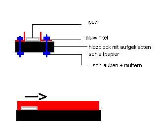

hab hier mal n kleines entwürfchen, denke so könnte es gut klappen:
attachment.php
du schiebst halt den ipod immer dadurch in eine richtung (pfeil) über den holzblock wo du mit doppelseitigem klebeband klebeband aufgeklebt hast. die aluschienen verhindern halt dass du irgendwie mit dem ipod ne seitwärstbewegung machst. damit die seiten nicht zerkratzen kann man da bestimmt irgendwas zwischen machen...weiss gerade aber nicht so recht was, halt das die seiten nicht an den alu schiene zerkratzen. was haltet ihr von der idee?

@Noir
Super Entwurf!
Habe auch an so was ähnliches gedacht, doch war es nicht so gut ausgereift wie bei dir.
Wieso sollte ich jedoch Schleifpapier und keinen Küchenschwamm verwenden? Und wieso nur in eine Richtung und nicht hin und her?
z.b nen isolierband als schutz vor den winkeln :)

Hmm ok, dann immer eine Richtung. Aber wieso Schleifpapier anstatt einem Küchenschwamm. Habe jetzt noch einen neuen wo herbekommen :)
