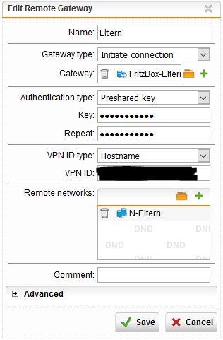

Meine Einstellungen sehen wie folgt aus:

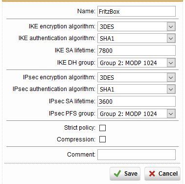

IPsec Policy
Remote Gateway

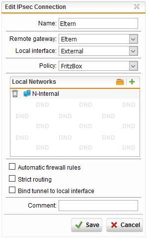

IPsec Connection

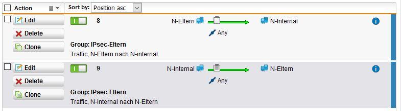

manuelle Firewall-Regeln
