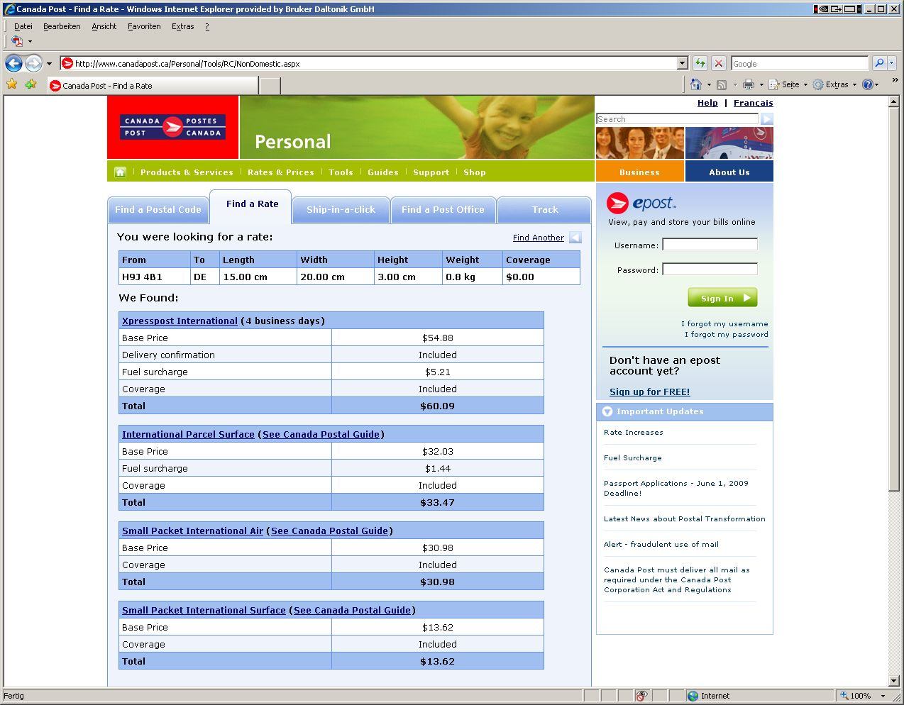

Ich habe gerade auch mal angefragt wie das so ausschaut mit den Kosten und in der Antwort stand das man die Versandkosten selber berechnen sollte über die CanadaPost Seite!
Irgendwie sieht das bei mir teurer aus als bei deinem Beispiel. Wo liegt hier mein Fehler?
Edit:
For International customer, calculate the shipping rate to your location by clicking here. Please use one of:
Xpresspost International or Small Packet International Air (no tracking number - Not responsible for package lost in this case - but note that this service is very reliable to date).
The total US$ should be:
Option A or B + (Shipping of your choice * 1,13) = Total to pay in US$
The 1,13 factor is the Canadian/Quebec sales tax.

Was hast du an Versandkosten gelegt? Und wann genau hattest du bestellt? Wie du oben siehst bin ich ein wenig unsicher was die Versandkosten angeht...
