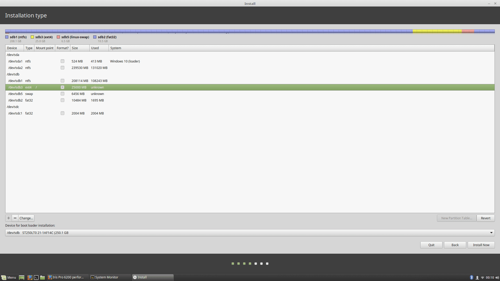

hab mal ne gany bloede frage... wie installier ich das, ohne meine win10 partition ins nirvana zu schicken?
wuerde gerne meine win10 ssd voellig unangetastet lassen und auf meine andere platte, wo ich extra 30gb als leere partition liegen hab nutzen.
wenn ich auf manuell geh komm ich nicht klar :)
wenn ich die erste option nehme im hauptscreen, hab ich ja quasi dauerhaft n bootloader der aufpoppt, auch wenn linux nix fuer mein anwendungsgebiet sein sollte, oder seh ich das falsch?
ich wuerd halt gern den win10 bootloader auf meiner ssd behalten und voellig autark weiterfuehren, und die andere hdd mit linux drauf bei bedarf per boot option auswaehlen.

BIOS oder UEFI?
BIOS
Hab jetzt hdd2 als masteboot gewählt und ext4 / + Swap und installieren Grad. Hoffe hab nix falsch gemacht

Prinzipiell ist es mit UEFI deutlich leichter. Auf einem jedem PC gibt es (hoffentlich :d ) nur eine ESP (EFI System Partition). Darauf liegt der Bootloader. Wenn du Mint also runterwerfen willst, löscht du einfach den Mint-Ordner von dieser ESP und machst die Partition dann unter Windows kaputt. Das wars.

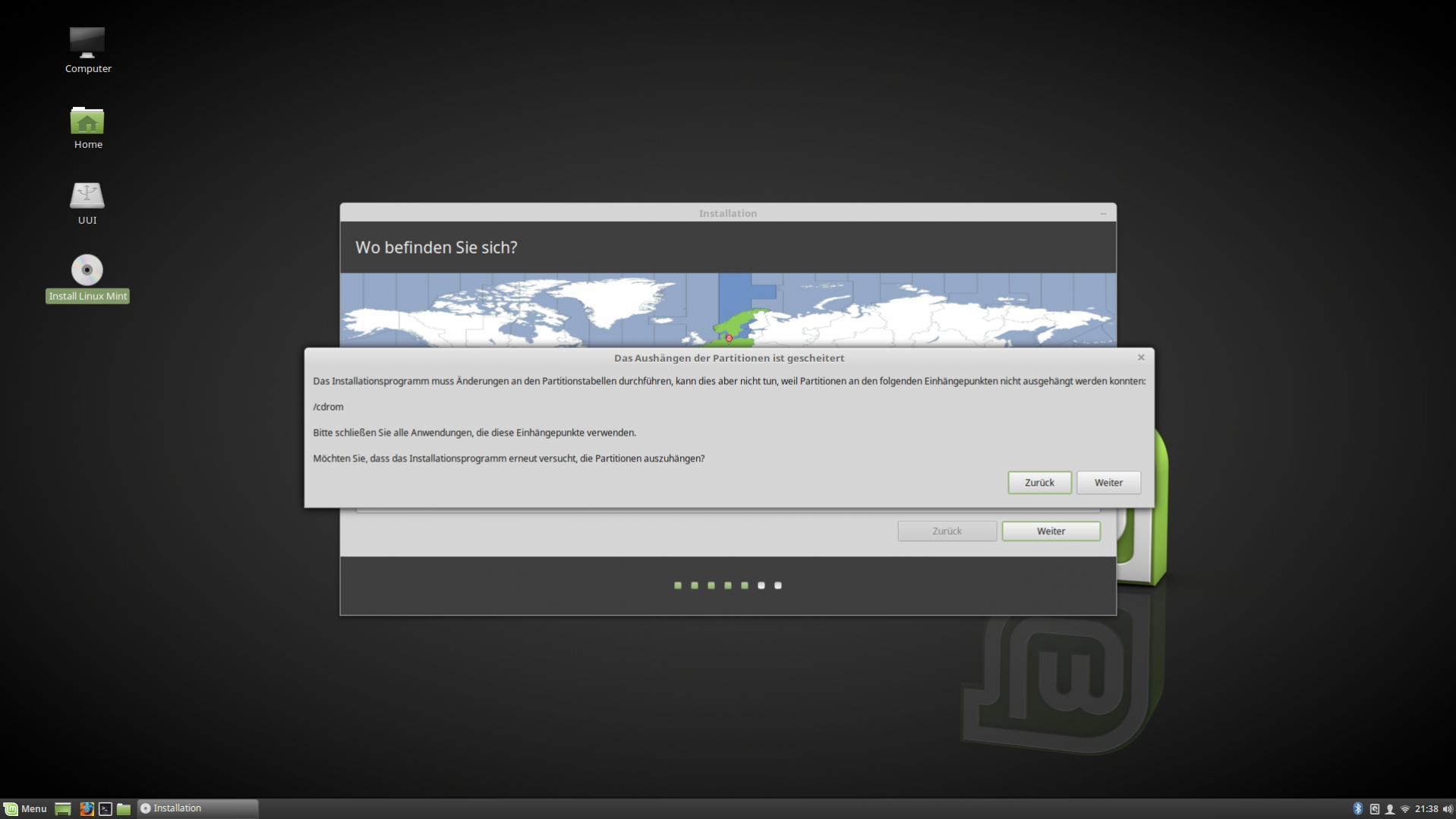

waren lauter errors, lag daran, dass /cdrom nicht unmounted werden konnte, weil die installations iso partition auch auf der hdd ist...
nu hab ich kein plan wie ich das installieren soll
What? Was versuchst du da? o_O
naja.. die meldung kommt IMMER bevor die installation losgeht.
habs jetzt aufn usb stick gepackt die iso und nochmal versucht auf die platte zu installieren. gleicher kram

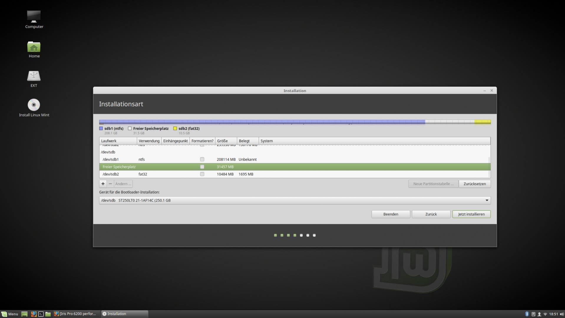

Versuchst du da grad den Bootloader auf eine DVD zu installieren? Darf ich mal die Partitionstabelle sehen, also bevor du auf "Installieren" drückst?
wenns gleich wieder abgebrochen ist mach ich dir n screeny.
ich hab kein cd/dvd laufwerk. nur ssd/hdds und jetzt noch n usb stick dazu
edit: bitte sehr

Okay, das ist echt merkwürdig. :d Klemm mal bitte die HDD mit Windows drauf ab, bevor du installierst.
ehrlich gesagt ist mir das langsam zu blöd... mein rechner ist ziemlich verbaut und wäre n riesen aufwand hier jetzt alles zu demontieren
gibts noch irgendwie ne andere möglichkeit? ich weiß auch nicht was das bei der fehlermeldung bringen soll. ich versteh die fehlermeldung so oder so nicht, weil sie 0 sinn ergibt
