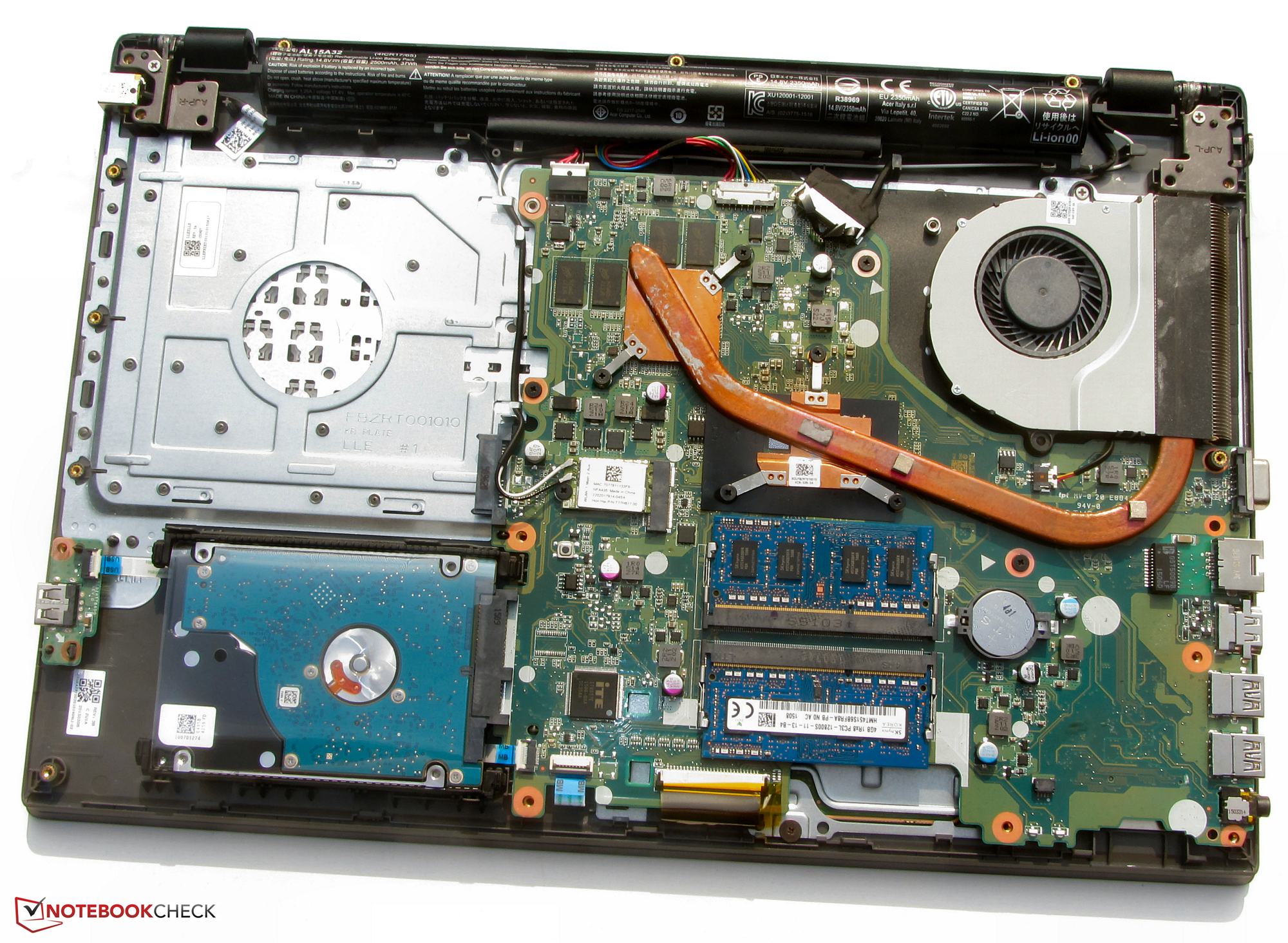

Den Bildern in diesem Review nach, sitzt die CPU ungefähr in der Mitte, etwas oben, danach müssten die Tasten in dort, also so etwa bei den U warm sein bzw. auch warm sein. Wenn die links außen. warm sind, da wo die Lüfter sitzt und die Wärme über die Heatpipe hingeht, dann ist das komisch. Es spricht zwar eher gegen ein Problem der WLP, auf der CPU, widerspricht aber der Aussage mit der kühlen Abluft. Wie gesagt müsste der Lüfter eigentlich voll aufdrehen und dies hört man eigentlich auch immer und wenn nicht, tippe ich auf ein Problem mit dem Lüfter des CPU Kühlers, aber dann wäre es nur ein schwacher, aber dafür heißer Luftstrom, wenn er sich überhaupt noch dreht. Dreht er sich und kommt trotzdem kaum Luft raus, dann ist der Kühler dicht, aber auch dann sollte die Luft die rauskommt, entsprechend warm sein. Kommt aber nur etwas Luft und die ist kalt, dann liegt der Verdacht auf der WLP der CPU, aber dann wäre die Seite nicht warm, weil der Wärmeübergang von der CPU zur Heatpipe die an die Seite geht, ja gestört und was an Wärme beim Kühler ankommt, würde von dem leicht abgeführt werden können.

OK, dann nur reinigen, Kühler (ist das Teil mit den Rippen auf oder unter dem "Ventilator" / Lüfter), abschrauben, Paste rauf, zusammenschrauben.
Diesen Review hatte ich doch schon verlinkt und da sieht man doch klar, dass der Kühler auf der CPU verschraubt ist:
Ah ja, Entschuldigung, kam ich nicht drauf, mir das noch einmal aus diesem Grund anzusehen. Ja, stimmt, dankesehr.
