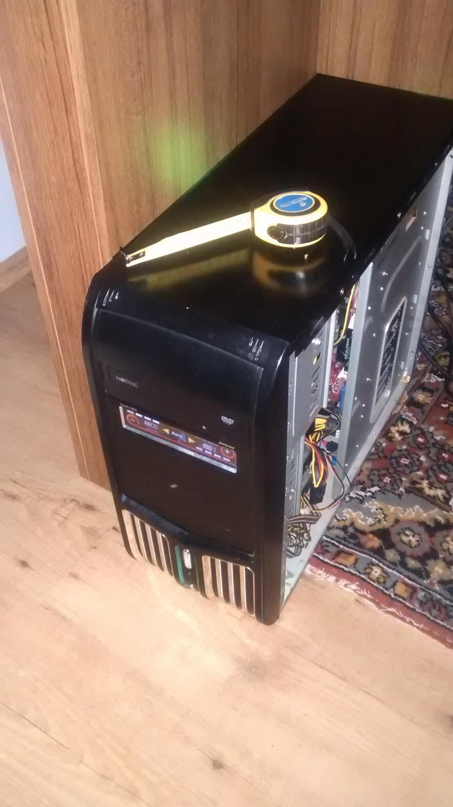

hab das Gehäuse mal ausgemessen. Es misst (exklusive Frontblende) 43cm in der Tiefe, 40 in der Höhe und 18 in der Breite. Foto ist im Anhang.
Mein erster geplanter Schritt ist der Cutout für den Radiator im Deckel. Nur muss ich vorher noch das Netzteil in den "Keller" schaffen.
Kann ich einfach die Nieten aufbohren, die Rückseite umdrehen und alles wieder vernieten? Oder denk ich da zu einfach? uploadfromtaptalk1431710756897.jpg
Ja du denkst da zu einfach. Du musst den Mainboardtry umpositionieren. Dafür Befestigungen schaffen und noch viele Kleinigkeiten.
Ich würde das Gehäuse in den Müll werfen und mir was anständiges kaufen. Das kannst du wenn du willst ja immer noch modden jedoch bietet dieses billige Gehäuse von dir eine miese Basis für modding.
Ja ich weiß das Gehäuse ist an sich Grütze. Ist ja der Sinn der Sache. Soll was langfristiges werden und zudem auch sozusagen ein Übungsgelände bevor ich ein Gehäuse verhaue, für das Gskd ausgegeben wurde.

Ja Bilder wären nicht schlecht. Dieses einzelne Bild da oben ist eher sinnfrei wobei man schon gut erkennen kann um was für eine Art von "Gehäuse" es sich da handelt.
