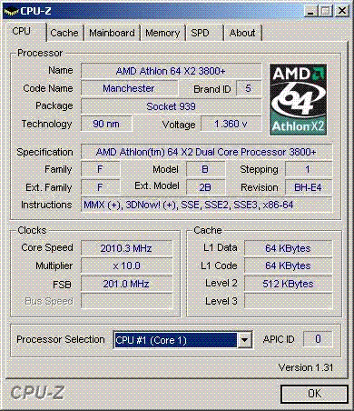

Habe eine Screenshot von CPU-Z angehängt.
Die CPU läuft doch grade auf voller leistung oder?

Der läuft bei Dir scheinbar immer auf Vollast; denn beim Surfen und Screenshots machen sollte er eigentlich runtertakten sowie die Spannung senken, wenn Du nicht gerade nebenbei volle Last erzeugt hast. Cool and Quiet scheint also noch nicht aktiviert.
