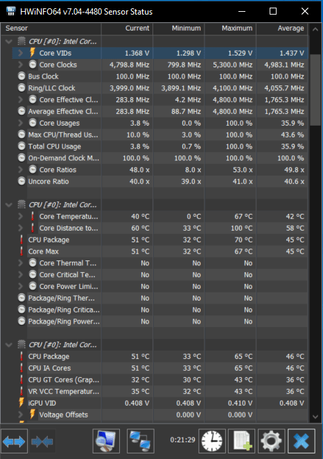

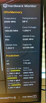

Mir ist aufgefallen, dass die anliegende Spannung evt ein wenig hoch ist. Im Bios sind 1,056 V eingestell. (Ein Screenshot von HWiNFO/BIOS ist angehangen.) Zwischen Idle und Vollauslastung ist kein großer Unterschied bei der maximalen Spannung festzustellen. Das heißt im Idle erreicht die CPU manchmal auch ihre 1,5V.
Im Screenshot vom Bios steht unter AVX und nonAVX 1,7V. Ich hoffe diese Spannungen sind nicht an meiner CPU angelegt.

Mir ist gerade aufgefallen, dass die Spannung im Idle immer wieder auf 0,8v sinkt und dann sofort auf über 1,4V springt. Eventuell ist das hilfreich.
