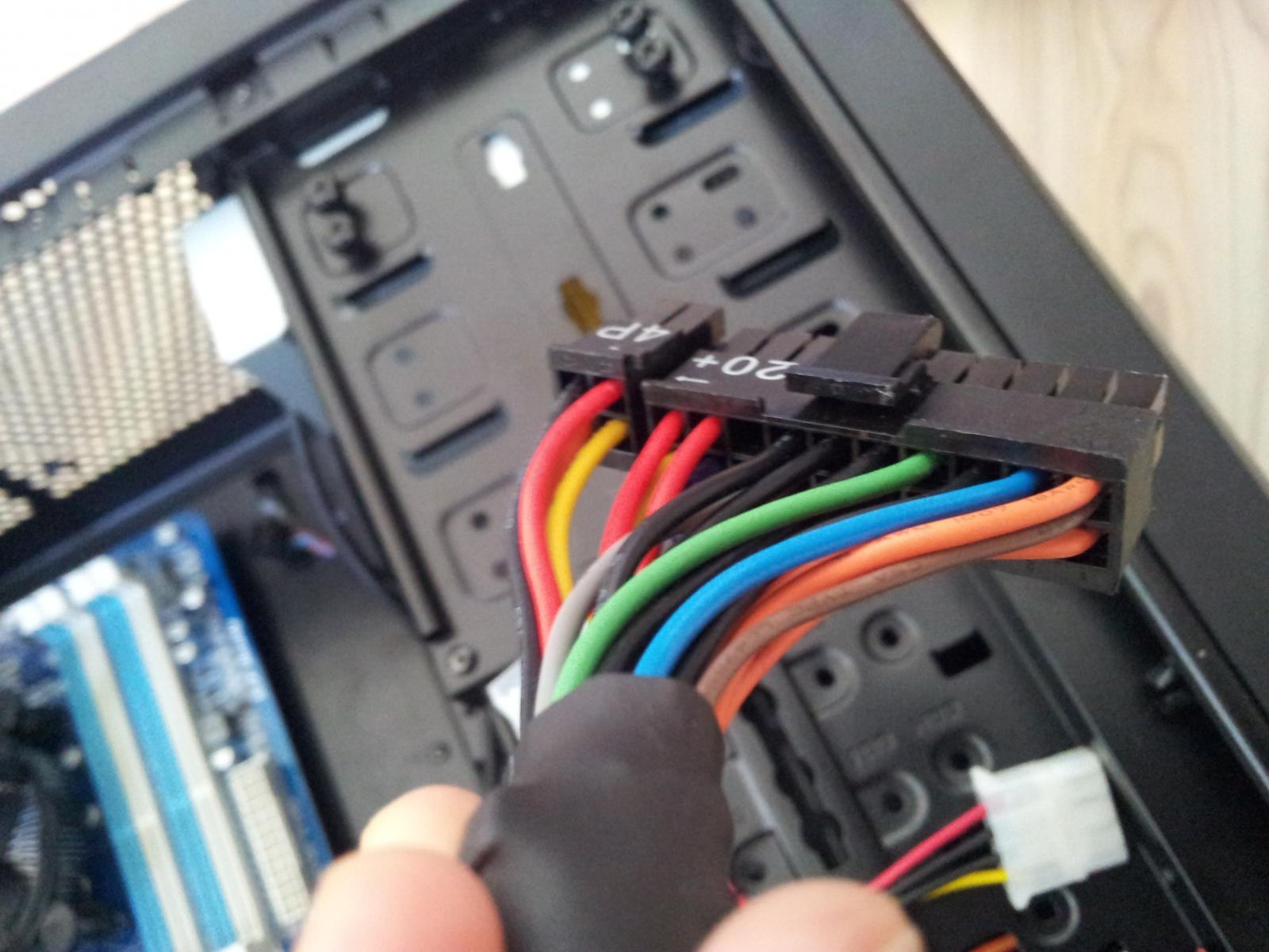

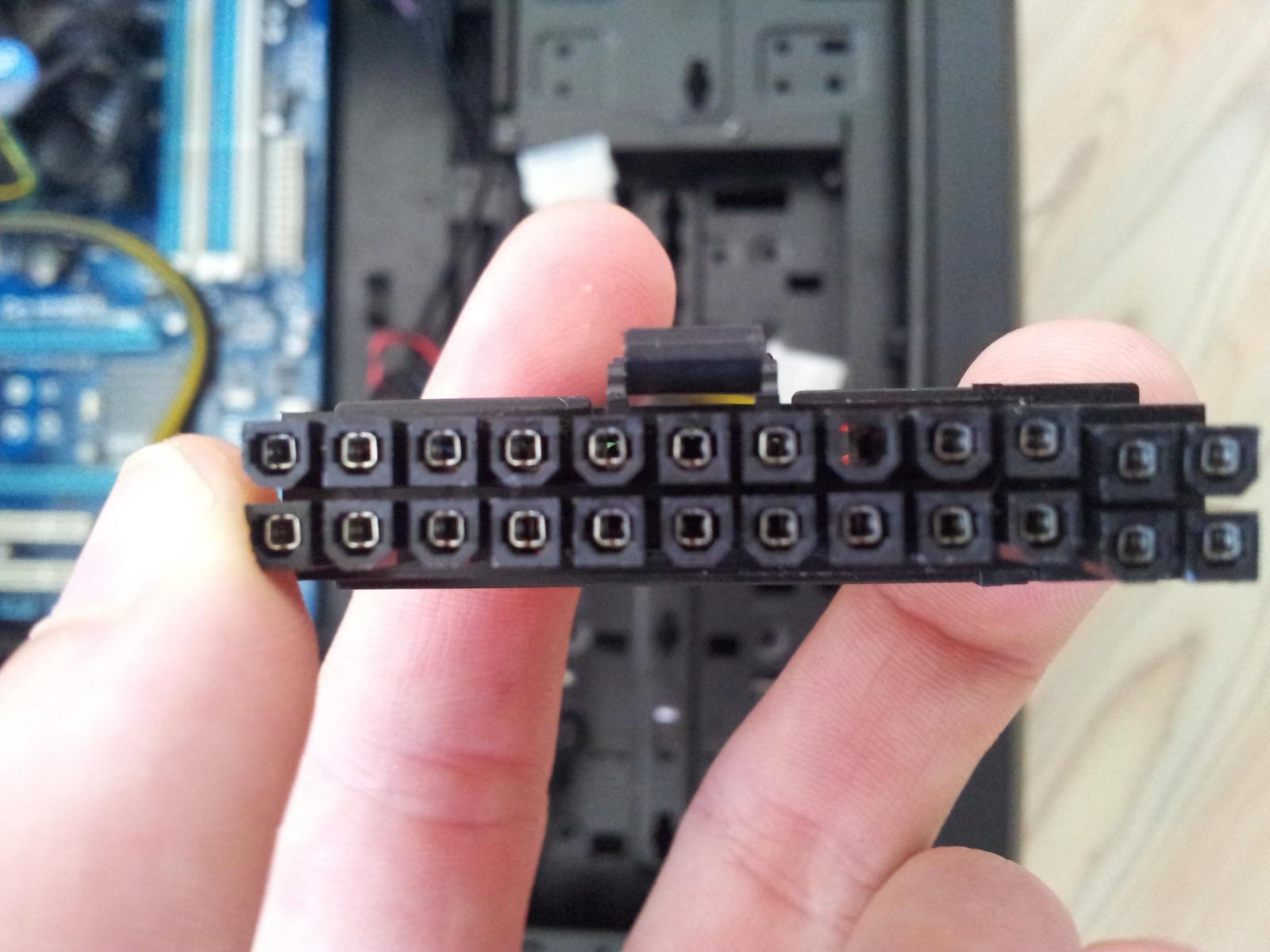

der 20/24pin stecker vom netzteil. normalerweise hat ja jeder pin ein kabel dadrin+ kontakt (dieses silberne ding). jetzt ist es aber so, dass ein pin diesen kontakt gar nciht erst hat und da auch kein kabel hinführt, quasi leer ist. dafür ein anderes 2 kabel drin hat.
ist dies normal ?
Also mir ist sowas gänzlich unbekannt das in einer Buchse zwei Kabel Stecken und dafür eine andere leer ist.
auf dem einen zu sehen, in der obigen reihe ein "loch" nix drin und kein kabel von hinten.
das andere zeigt im vordergrunf wenn man genau hinguckt 3 kabel und hinten über der 20 fehlt eben dies kabel.
Laut wikipedia müsste der freie Slot für die -5V Leitung sein.
Soviel ich weiß, haben aber nicht alle Neztteile -5V und daher wird dieser Slot sicherlich frei gelassen.
Der doppelt belegte ist +3,3V + Rückmeldung.
Daher gehe ich erstmal davon aus, das es richtig ist.
