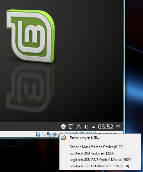

habe es noch nie geschafft in den VMs von virtualbox die USB anschlüsse für Sticks zum laufen zu bringen.
egal welches windows oder linux system...
gestern habe ich mir linux mint in einer VM installiert - alles läuft, nur wieder der leidige USB port ist wieder nicht mit einem Stick ansprechbar
ich mache die einstellung "ausserhalb" der VM unter der USB einstellung - dannach installiert win7 im hintergrund 1-3 USB treiber für virtualbox
leider sind diese danach unter MINT für sticks nicht ansprechbar - "kein USB gerät angeschlossen"
die maus und tastatur, auch beide über USB, funktionieren...
was mache ich falsch?!

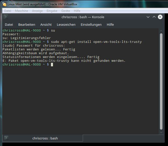

Du musst am mint Gast open-vm-tools, und unter Windows Gästen die Gasterweiterungen von virtualbox installieren.
Wenn Du apt-get hast, mit folgender Anweisung:
Code:
sudo apt-get install open-vm-tools-lts-trusty
Für Windows kannst Du das im virtualbox Fenster des Gasts einhängen, und dann im Windows installieren. Die Guest Tools sind dann in einem virtuellen CD Laufwerk am Gast verfügbar.
also unter mint gibt er mir folgende fehlermeldung raus:
das sagt mir leider auch nix?!
Das bedeutet, dass das Paket nicht im Repository zu finden ist. Es liegt daher am Namen des eingegebenen Pakets. Wahrscheinlich geht es mit dem Befehl
apt update && apt install open-vm-tools-desktop
Danach den Gast neu starten.

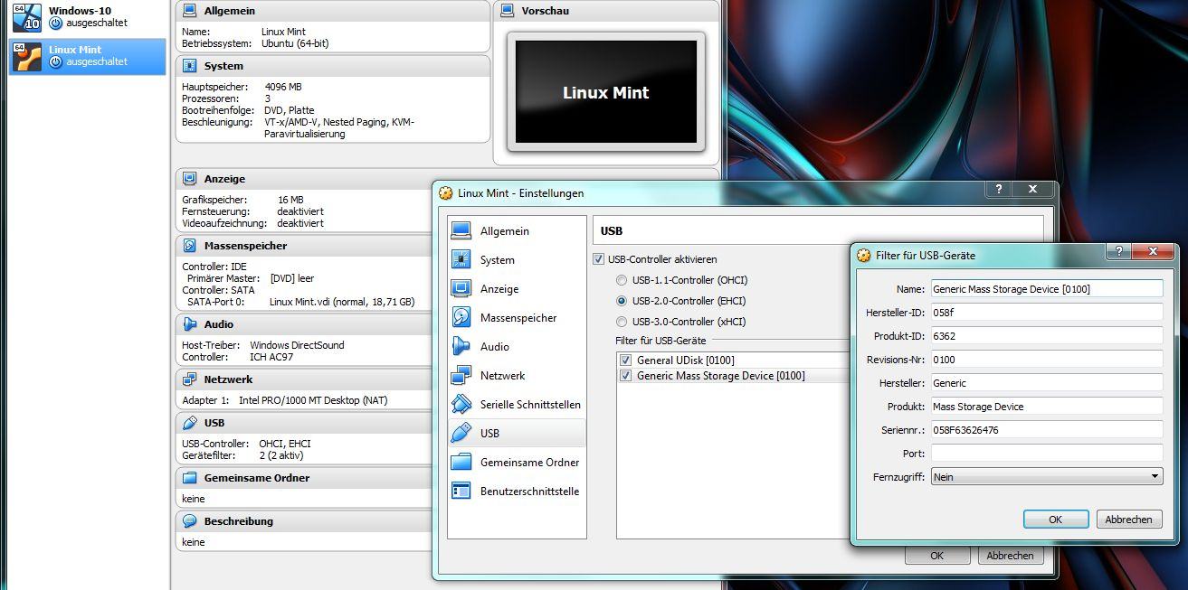

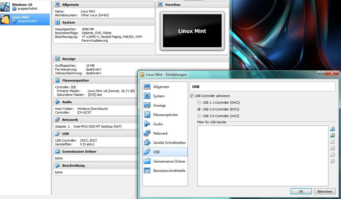

die usb unterstützung - sofern du das extension pack meinst, ist installiert
wenn ich dort zwei eingesteckte usb sticks auswähle (vor dem start der VMs), werden diese danach aber wieder nicht angezeigt, obwohl windows noch einen virtualbox usb treiber installiert?!
auch unter der win10 VM werden die sticks nicht angezeigt...

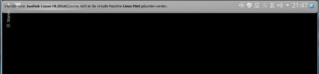

auch probiert - geht auch nicht!?
