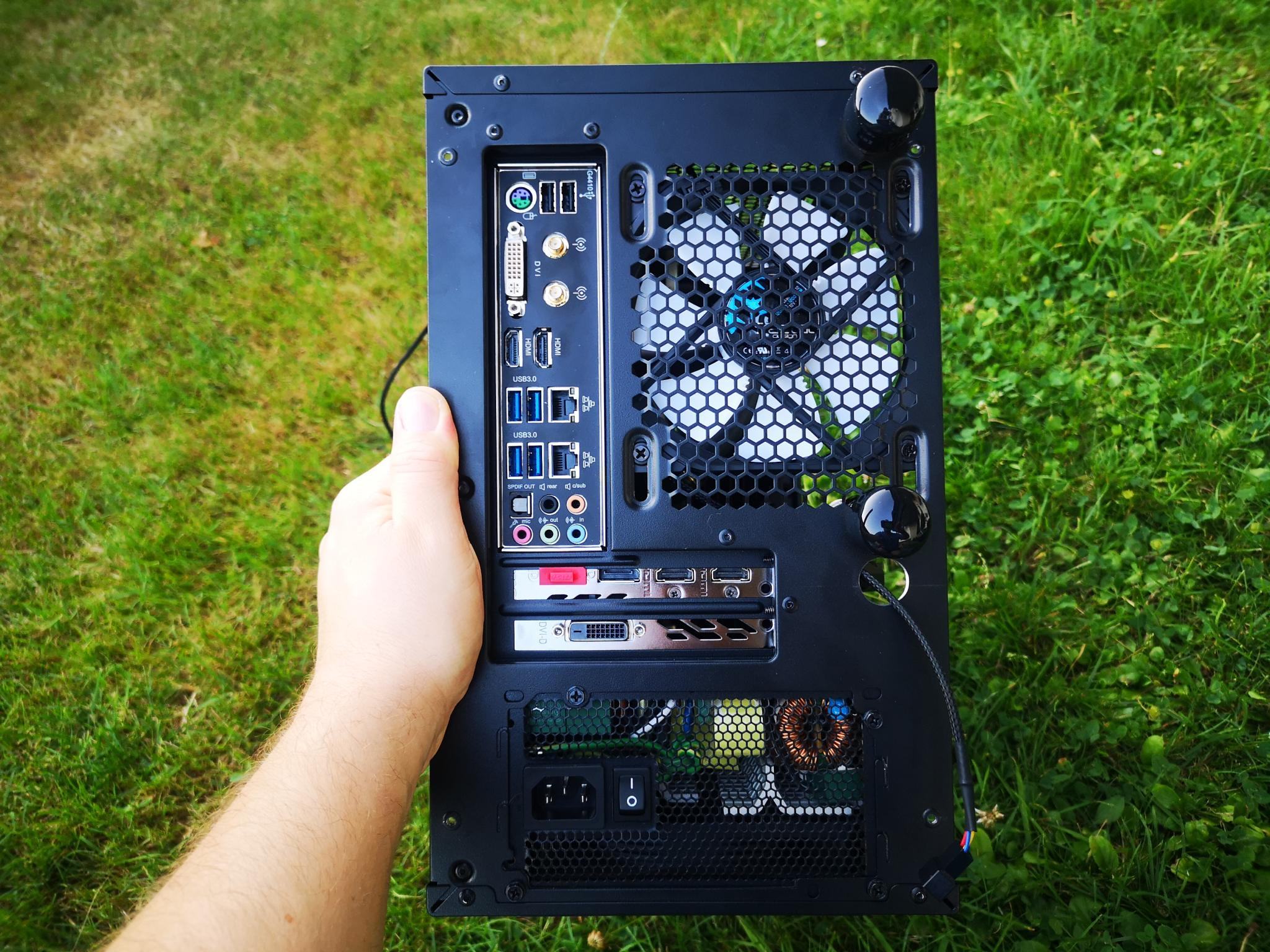

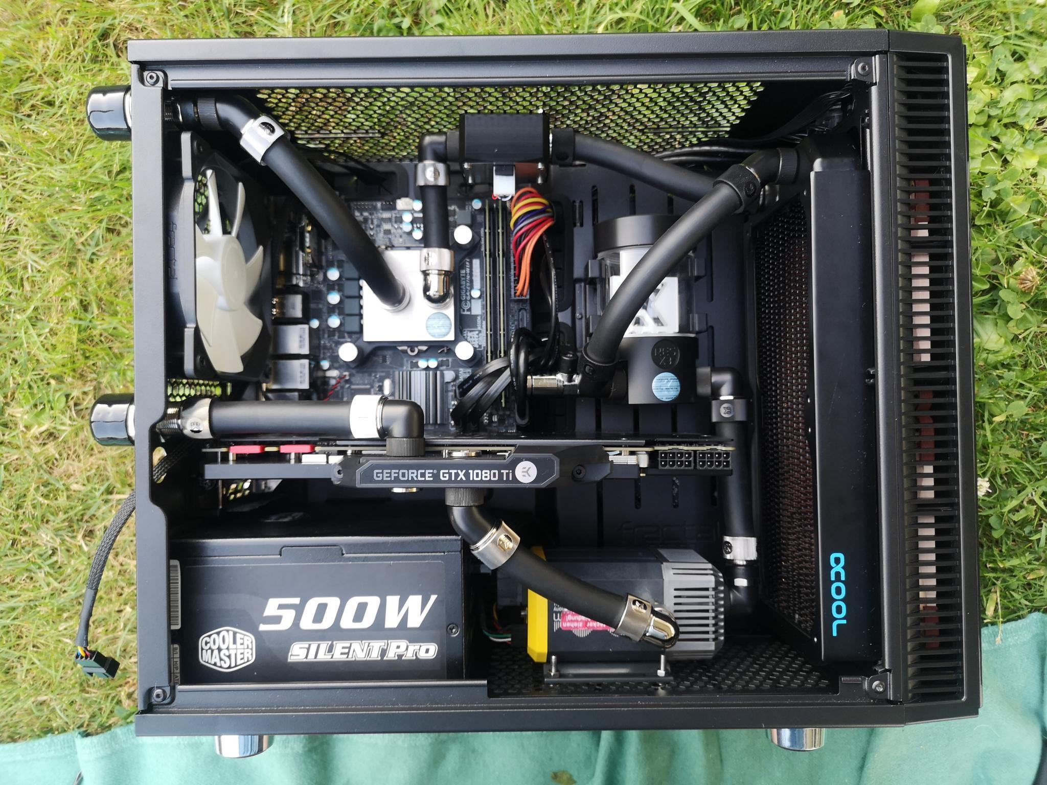

Ich habe dies so gemacht damals.
Fractal Define Nano S Gehäuse
2 Löcher gebohrt für QD3 mit Schott Verschraubung, also gescheit :-)
Und den einen Radiator hatte ich dafür l, das ich die Kiste portabel auch mal ohne MoRa3 benutzen kann.
Hatte dafür ein kurzes Schlauchstück mit jeweils 2x qd3 weiblich.
MSI 1080ti mit Block von EK.
Damals die Ti für 769 bei Amazon gekauft. (toller Preis für ti... Hach ja...) :)

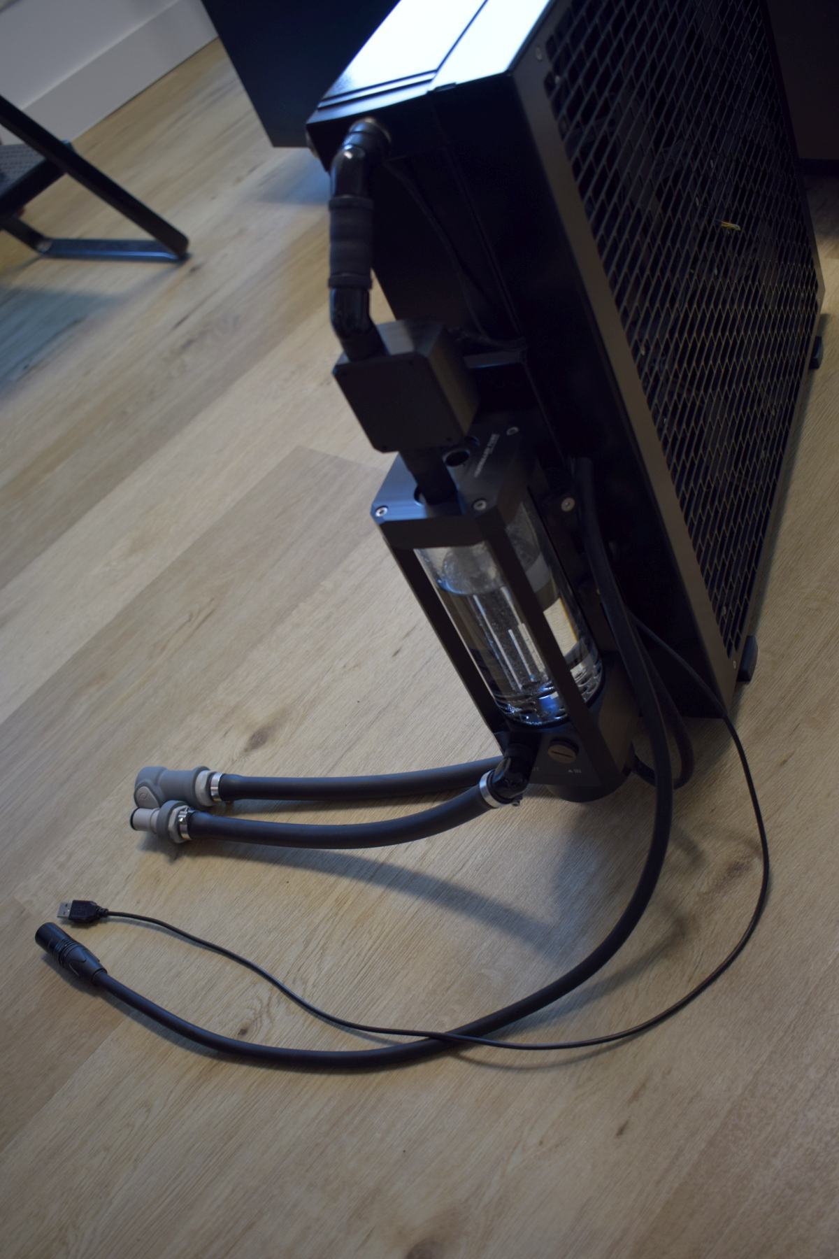

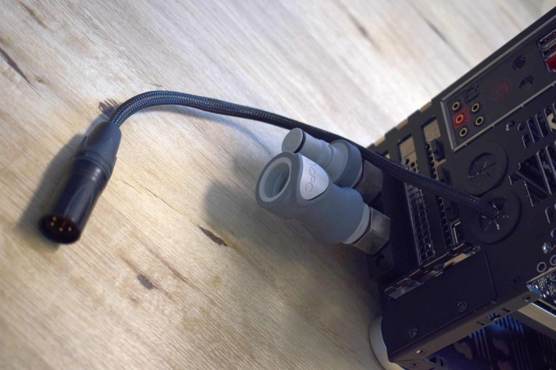

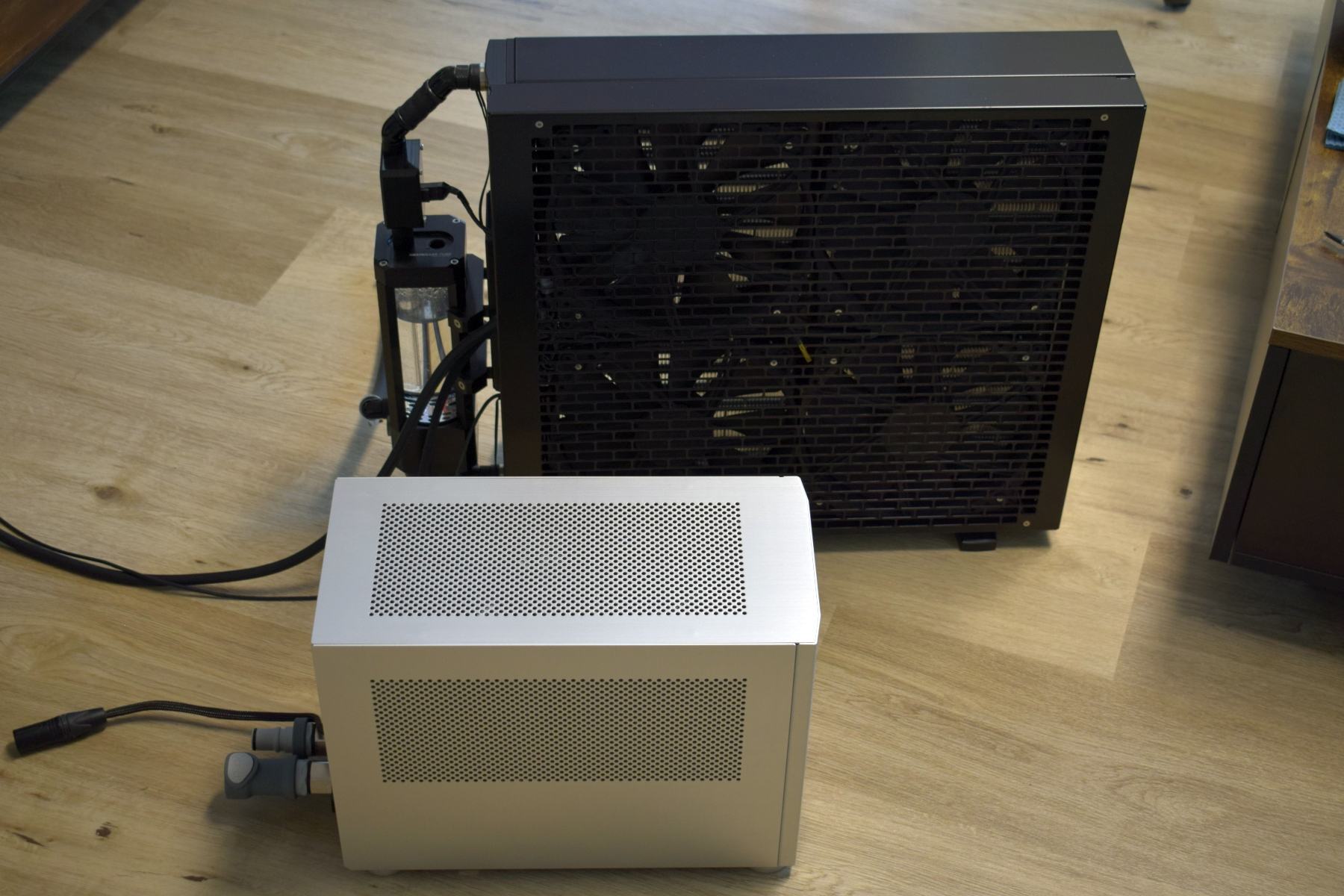

ITX und MO-RA3 beste Kombi... würde dir auch zur externen AGB Pumpenkombination am MO-RA3 raten, da bist du einfach viel freier bei der ITX Gehäusewahl.
Hier mein Ncase M1 mit nur 11.6 Liter Volumen samt MO-RA3. Du könntest auch ein DAN Cases A4-SFX oder vergleichbare hochwertige ITX Gehäuse nehmen, wäre nochmal ne gute Ecke kleiner und für die Nutzung eines MO-RA3 auch super geeignet.

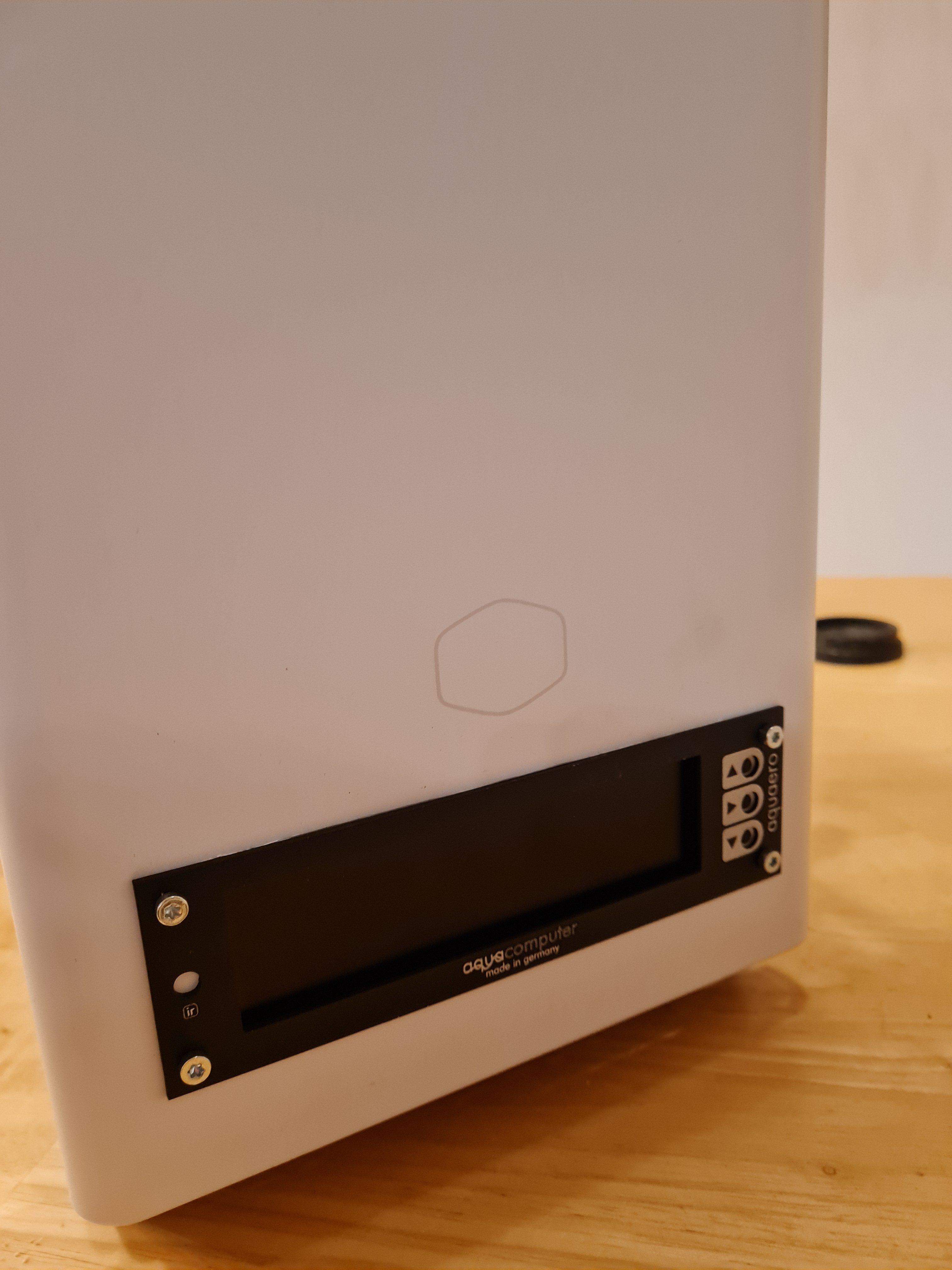

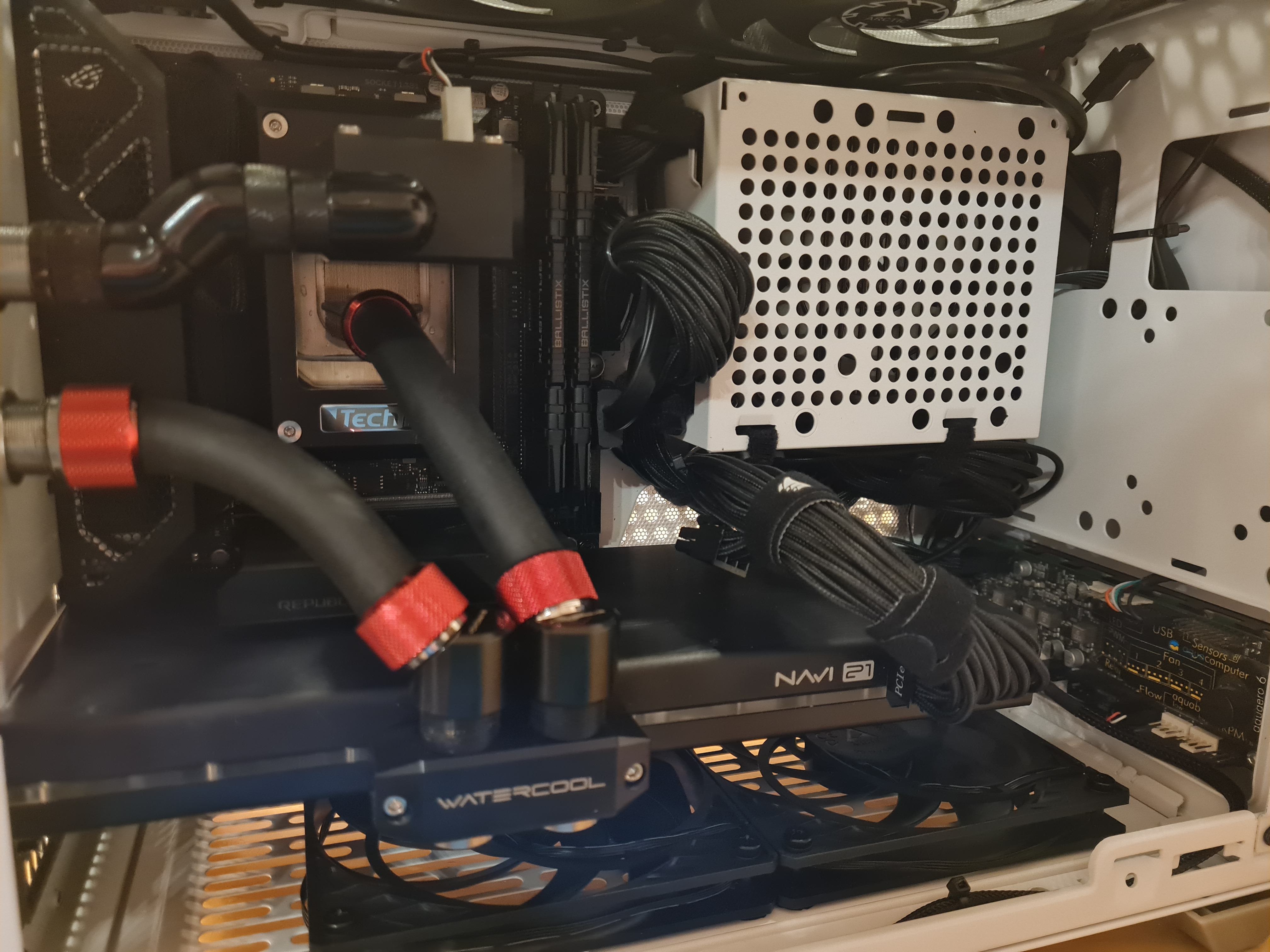

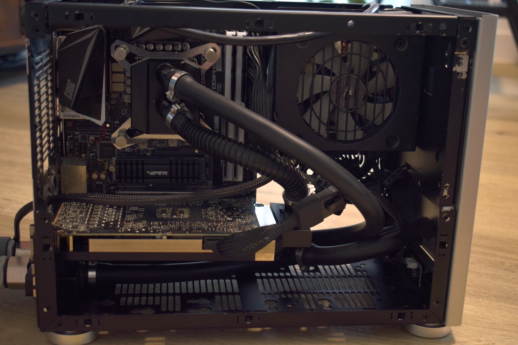

Ich hab aktuell ein Cooler Master Masterbox NR200p und genau so verbaut wie du es dir vorstellst sozusagen.
Verbaut ist ein asus crosshair viii impact, ein 5900x mit TechN AM4 und eine 6900xt mit watercool fullcover. Dazu ein SF750 von Corsair
Extern hab ich 2 MoRa dranhängen :d
hab leider keine weiteren Bilder aktuell
