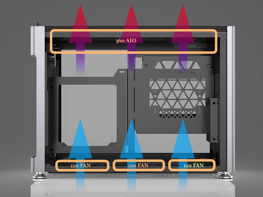

Ziel wäre ein Mini-ITX Gehäuse, welches einen Luftstrom gemäss folgendem Bild anbietet (i100 Pro):
Über Vorschläge, Ideen und Meinungen bin ich dankbar.

Habe das Jonsplus i100 Pro nun hier. Arctic Liquid 360 AIO passt mit Originallüftern rein (63mm), obwohl vom Hersteller max. 55mm angegeben werden.

Für das was das Gehäuse bietet (3x120mm Lüfter am Boden, 360mm AIO oben), Platz für grosse GPUs, ATX Netzteil, finde ich es das beste was es gibt.
Was mich jedoch gestört hat beim Zusammenbau, sind teilweise fehlende Möglichkeiten für das Kabelmanagement.
Ebenfalls gibt es keine deutlichen Vorteile für die Verwendung von SFX Netzteilen. Ich habe ein Corsair SF750 im Einsatz und das nimmt sich gleich viel Platz in der Breite wie ein ATX Netzteil. Hier wäre noch Raum für Optimierungen.
Hatte aber noch nie so gute Temperaturen in einem Case.
Denke da kommt nur noch das SSUPD ran Das kann auch 3 Slot GPU und 360er Radi.
Das i100 Pro ist definitiv eine Überlegung wert.
