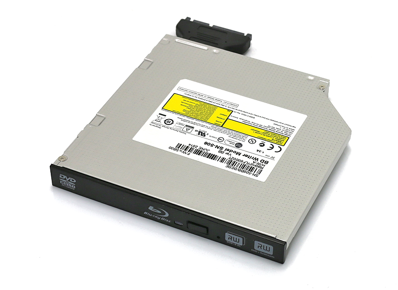

Die Kupferteile gehen vorraussichtlich zum lackierer um die Kupferoptik beizubehalten. Die Aluteile werden wieder eloxiert und womöglich vorher glasgeperlt. Diverse Stylingelemente wie Bling Bling wird es nicht geben. Es wird ein schlichtes solides funktionales Case. Ein Slim DVD Blu Ray Brenner für Notebooks kommt vorraussichtlich wieder unter dem Case. Um das Projekt realisieren zu können bedarf es spezielle Hardware. So kommen Slim Module zum Einsatz sowie ein sehr kompaktes Netzteil der TXF Baureihe von Bequiet, Notebook DVD Laufwerk, SSD Platten, ITX Board sowie eine Risercard um die Graka sinnvoll platzieren zu können. Beleuchtet wird vorraussichtlich nu innen diskret in einer Farbe. Bunt und bling bling lassen wir mal lieber in Vegas :-) Darüber hinaus wird man noch einige Gravuren vorfinden die jetzt noch nicht genau definiert werden können.

Blu Ray DVD Slim laufwerk für Notebooks Model SN-506

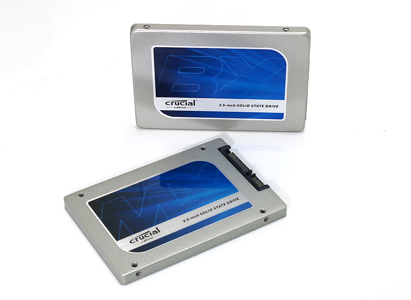

Crucial CT500BX100 - 500Gb SSD
Crucial CT256MX100 - 256GB SSD

Anbei die ersten Bilder zur verbauten Hardware.

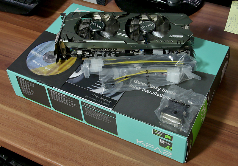

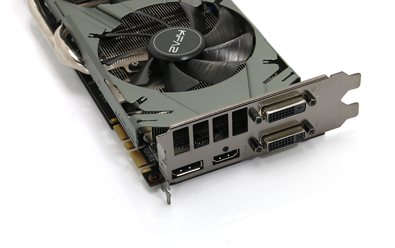

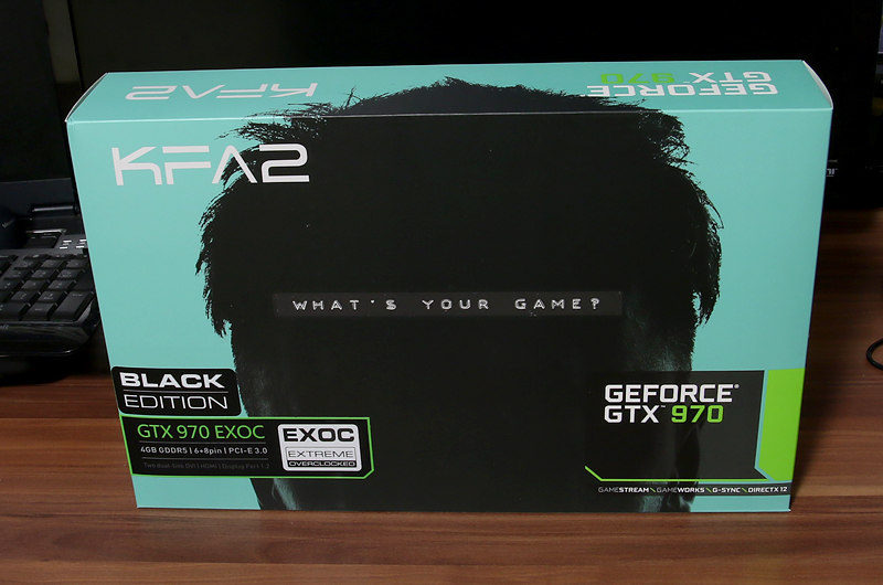

KFA hielt Wort. Nach gut 2 Wochen klingelte auch schon der Zoll. Vielen Dank an KFA zur Bereitstellung der Grafikkarte.
Interessanterweise muss ich auf mein eigenes Produkt ohne Geld dafür bezahlt zu haben Steuern bezahlen... *Kopfschüttel*
Der Lieferumfang ist mit Quickinstalations Guide, User Manual, Driverdisc, Stromkabel und HDMI Adapter nicht wirklich Bombe. Mehr brauch man aber auch nicht :-)
Ein paar Bilder zur KFA GTX 970 EXOC.

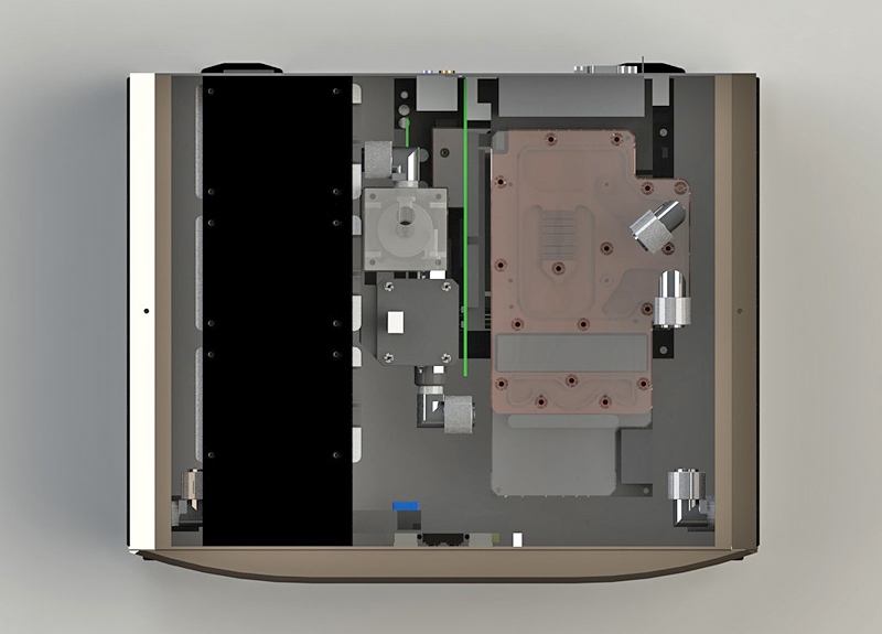

Da ich aufgrund von Krankheit viel am Tag gepennt habe habe ich die eine oder andere Stunde Nachts vor CAD verbracht.
Man kann zwar noch nichts Kriegsentscheidendes bzgl. Design erkennen, aber wie das Prinzip funktionieren soll und wie die Anordnung ist kann man schon erkennen. Daran wird sich nichts mehr ändern. Das Case passt bisher in 15 Milchtüten. -> 135x385x285mm
Ich muss noch beide Kühlkörper anpassen, das Top fertig konstruieren, die komplette Front konstruieren, Füße konstruieren, Designelemente an den Seitenblechen, Gravuren.

Was wurde getan:
Wärmetauscher fertig konstruiert
Grafikkartenwasserkühler auf Fullcover umkonstruiert
Füße konstruiert
Ausgleichsbehälter konstruiert
Front konstruiert
Was muss ich noch machen:
Enddesign von Front und Top
Einschaltknopf integrieren
Was gefällt mir nicht:
Das das Case samt Kühlung extrem schwer wird. Nicht nur durch den Radi, sondern auch durch die Vollmetallspoiler und Wände.
Proportion ungünstig. Ich hätte es lieber 15-20mm flacher. DVD Laufwerk nicht zentrisch. Letzteres lässt sich auf jeden Fall behebn. Weiß nur noch nicht ob ich darauf bock habe.

Mit Wasser
Gut ding will weile haben. Ich bin quasi fertig. Ich müsste nur noch das DVD Laufwerk zentrisch platzieren. Das werde ich bei Gelegenheit bestimmt tun. Es sei denn ich muss wieder extrem viel fräsen und es geht extrem viel schief dabei... Einen wichtigen Punkt hatte ich aber noch vergessen. Gravuren. Gravuren für die Sponsoren. Diese befinden sich auf der SSD Halterung. Weitere Gravuren sind möglich. Auf dem Top und oder die Blende vom Top. Womöglich aber gar nichts da es mir grad an Inspiration fehlt. Vorschläge sind wollkommen.
Offen ist noch wie die Gravur realisiert wird. Entweder gravieren und eloxieren, oder erst eloxieren und dann gravieren. Womöglich letzteres da die Gravur dann Silber ist. Macht sich gut bei einen schwarzen Teil. Die Beleuchtung bleibt noch zu klären. Auf jeden Fall Blau. Tricolore gefällt mir richtig gut. Insbesondere in Verbindung Silber Schwarz als Case, mit blauer Beleuchtung. Wie das Case ausgeleuchtet wird ist noch unklar. Da schau ich mal beim Vollsortimenter. Es wird sich aber bestimmt etwas finden lassen. Inzwischen sieht das Case eher bullig als klobig aus. Nicht das was ich ursprünglich vor hatte, aber eine Verbesserung.
Jetzt kümmere ich mich mal weiter um meine Maschinen. Fertigung in frühstens 6 Wochen.
In den Seitenwänden. Die Lüfter schaufeln die Luft durch die Kühlrippen.
