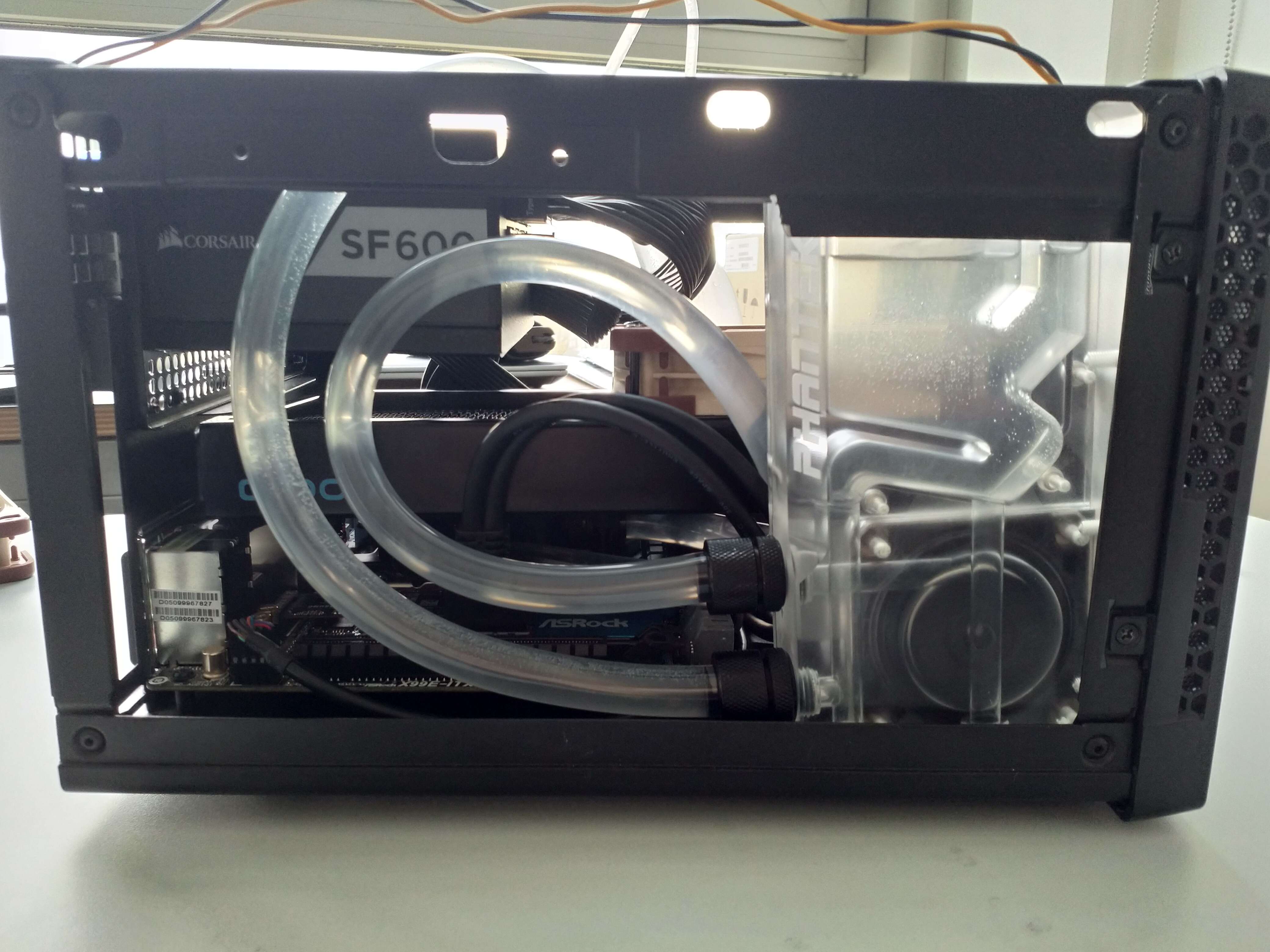

TL;DR: ich finde die neue Alphacool ES Reservoir 1U - DDC Version super :) Mit B x T x H: 67,9 x 100,2 x 40 mm super klein und in meinem Setup genau passend.
Lange Verison:
Ich bastel seit einiger Zeit wieder an einer Wasserkühlung für mein Silverstone SG13B.

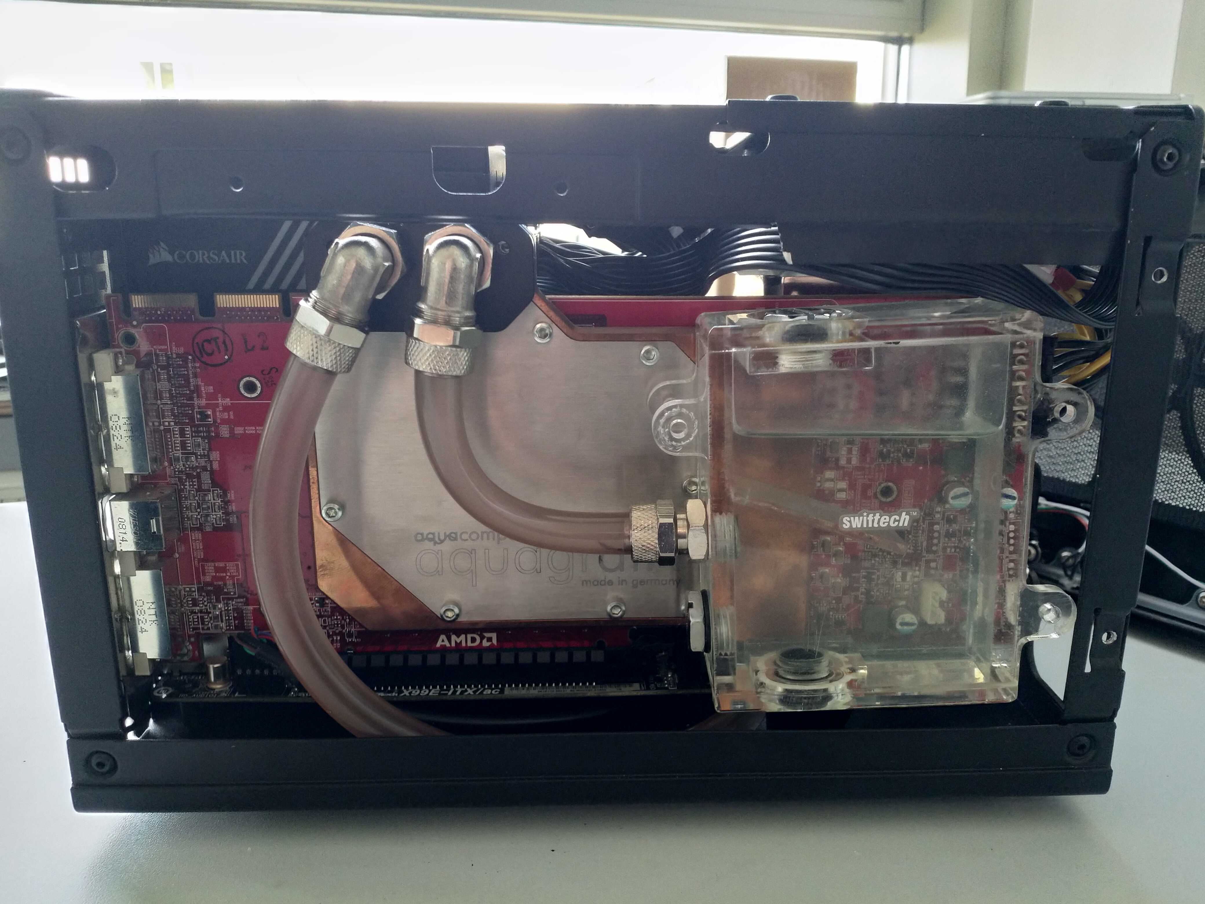

Nach einiger Zeit ist die Eisbär LT rausgeflogen und wurde durch einen 240mm Radiator, einen Eisblock XPX 1U und ein Phanteks R160 mit DDC 310 ersetzt.
Nach dem Umbau war die CPU kühler, der Kreislauf leichter erweiterbar und weniger Vibrationen zu hören.
Jetzt war der Zeitpunkt an dem die 4870 in System sollte. Dafür war das R160 im Weg und ich habe keinen anderen Platz im Gehäuse gefunden.
Also R160 raus, mein altes Swiftech MicroRes rein und die DDC310 an das alte Plexi Top.
Hat so funktioniert und lief einige Zeit aber ich fand es einfach nicht schön und eine andere Grafikkarte würde sicher nicht rein passen.
Dann habe ich das Alphacool ES Reservoir 1U gefunden. Leider noch zur Zeit als es nur für Firmenkunden verfügbar war.
Zu meinem Glück ist es jetzt auch für Endkunden verfügbar und so habe ich gleich zugeschlagen :)
Die Überlänge an den Schläuchen zur GPU ist absicht :-)
