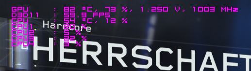

Ich habe das OSD beim spielen mal beobachtet und wirklich "arbeiten" tut nur CPU 1 und 3, die teilweise bis zu 40% hoch gingen. CPU allgemein war fast konstant immer bei 24%. Der Höchstwert der GPU lag bei 82% gegen mehrere Gegner auf engstem Raum mit Rauch und Explosionen und selbst da war kein einziger Ruckler festzustellen - butterweich und flüssig!! :eek: Das ist ein ganz anderes Spielerlebnis und BO3 kann ja wirklich sehr hübsch sein auf Ultra :d
