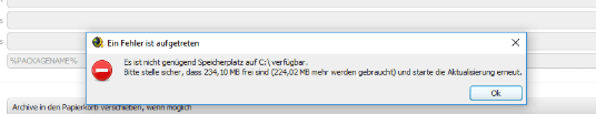

ich habe ein Problem mit dem Jdownloader. Obwohl nicht in "C" gespeichert wird, kommt ständig die Meldung "nicht genügend Speicherplatz auf C"
Habe jetzt neu installiert - dies war der einzige Tip im Netz, der zu finden war - aber nun nach einer Woche die gleiche Fehlermeldung.
Kann jemand helfen? Danke!
Nutze seit Jahren den JD und hatte nie ein derartiges Problem.

irgendetwas benötigt 234 MB, also reicht das theoretisch, sollte man meinen.
Vermutlich "funkt" dir aber die $MFT dazwischen. die reserviert z.T. unbelegten Speicher.
Das steht im übrigen auch was von "Archive in den Papierkorb verschieben" im Screenshot.

Der Fehler kommt auch schon beim Start des Programms, nicht erst beim Laden oder Entpacken. Es hat was mit der Aktualisierung des Programms zu tun. Habe mir auch die Ordner temp und tmp angeschaut. Gelöscht und neu angelegt. Die kommen übrigens immer als "schreibgeschützt", ist das Richtig?
Der Fehler kommt auch nicht ständig, nach einem Neustart ist er dann wieder weg. Dann kommt er mal wieder ein paar Tage später. Das wäre doch nicht der Fall, wenn irgendeine Einstellung falsch wäre. Das sieht doch mehr nach einem Bug aus?

Problem scheint gelöst!
Habe alles probiert, was ihr empfohlen habt. Dabei habe ich mir alles Installationsverzeichnisse usw. angeschaut. Dabei habe ich den Fehler entdeckt: vor ca. 2 Jahren habe ich eine zusätzliche SSD als "C" eingebaut. Die alte "C" bleibt ja noch an Bord, diese als "B" bezeichnet. Aus irgendeinem Grund lief mein Jdownloader (nur das Programm- nicht die downloads, Entpackordner) von dieser alten "B".
Die war aber randvoll und verursachten den Fehler. Das Kuriose dabei: in der Fehlermeldung - wahrscheinlich ein Standardtext - wird immer auf "C" verwiesen.
