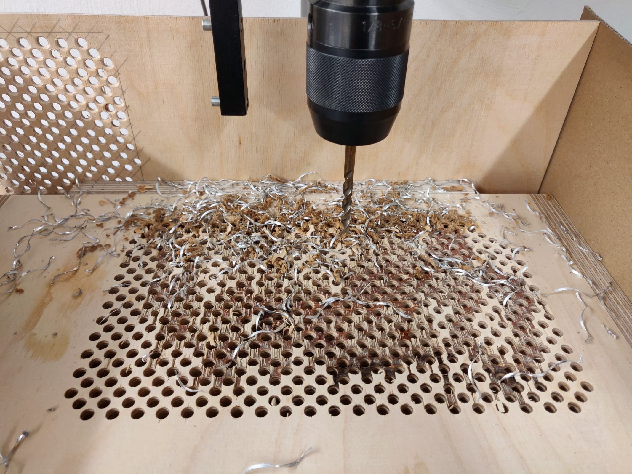

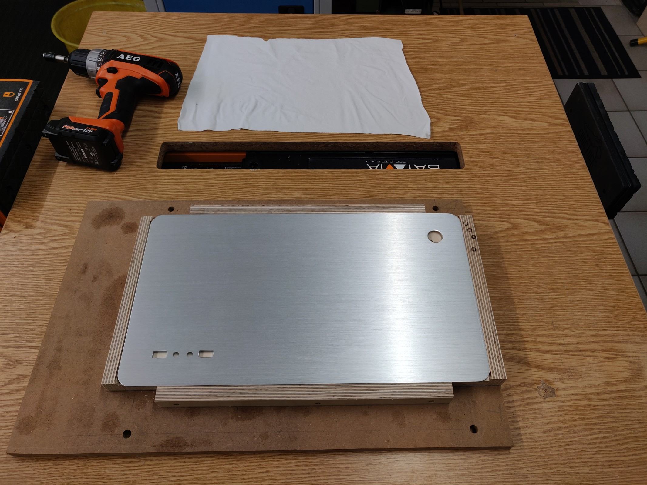

Als erstes habe ich natürlich die Front abmontiert und dann eine Platte mit seitlichen Haltern erstellt (mehr dazu weiter unten). Anschließend habe ich aus der Platte mit Haltern eine Schablone erstellt, damit bei der Front nichts schief geht. Das war eine echte Geduldsprobe, vor allem weil klar war, dass die große Anzahl an Löchern mit Hilfe der Schablone erneut ins Aluminium zu bohren und dann auf beiden Seiten zu senken ist. Beharrlichkeit ist alles was für solch eine Mod zählt. Müsste ich ein zweites Exemplar anfertigen und hätte ich die Schablone nicht schon würde ich direkt ins Aluminium bohren und im Notfall ein zweites Gehäuse ordern. 😩

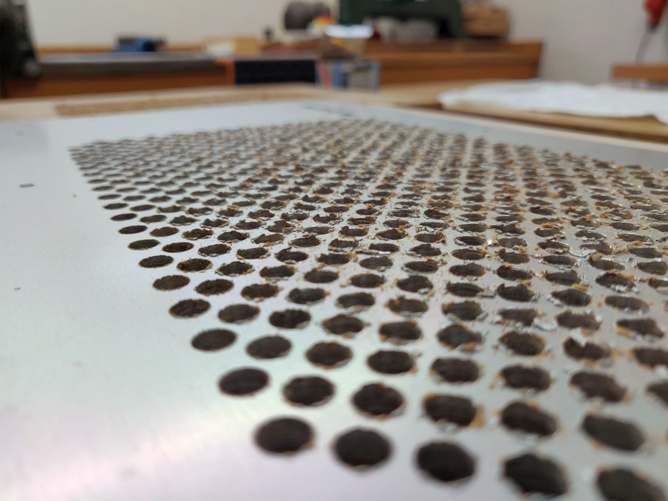

Die Schablone habe ich dann mitsamt der Front auf eine MDF-Platte geschraubt, damit sich die Ausrisse des Bohrens in Grenzen halten. Nachträglich muss ich sagen, dass das MDF hierzu viel zu weich ist. Es haben sich auf der Rückseite der Aluminiumfront doch erhebliche Grate gebildet. Ich hatte zwar ohnehin vor zu Senken, jedoch befürchtet, dass zu große Grate die ordentliche Zentrierung des Senkers verhindern. Ein weiterer Grund für das Einspannen der Platte ist der Umstand zu sehen, dass die Front doch sehr verbogen bei mir angekommen ist. Das liegt wohl am Produktionsprozess der doch dicken Platte. Beim Montieren am Gehäuse wird diese von den Schrauben Eben gezogen.

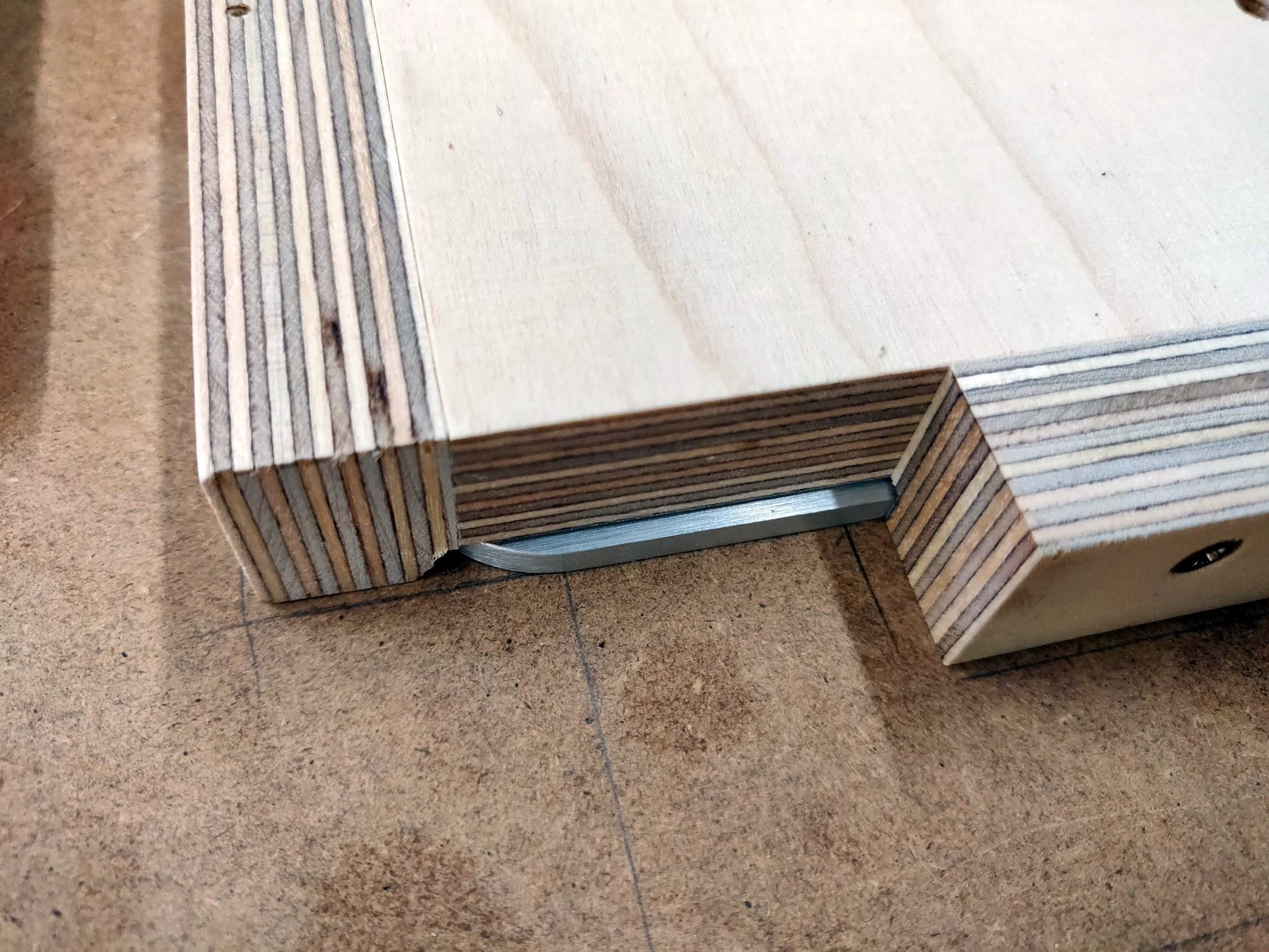

Damit insgesamt nichts verrutschen kann wird von den oben erwähnten, seitlichen Haltern sichergestellt. An der Schablone sieht man, dass es auch dort beim herstellen zu Ausrissen gekommen ist, weil die Unterlage aus Kostengründen nicht optimal gewählt war. (Die abgebildete Oberseite war beim Bohren der Schablone die Unterseite.)

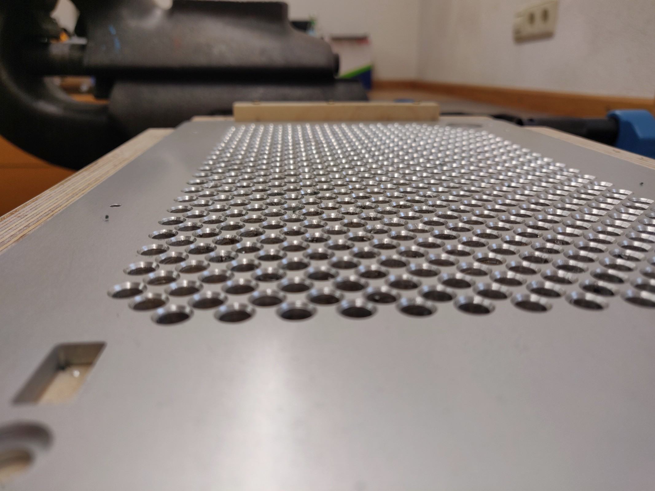

Sich Tage später zu zwingen, all diese (bewusst ungezählten) Löcher noch zu senken war der wahrscheinlich schwierigste Teil dieser Mod und lässt mich vermuten, dass meine erste Casemod auch meine letzte bleiben wird. 😅 Wenigstens ist beim Senken nichts schief gelaufen. Den Tiefenanschlag hatte ich übertrieben stark angezogen und der Senker ist durch keinen vorhandenen Grat (weit) verrutscht. Ein CnC gefrästes Ergebnis ist es natürlich aber nicht geworden. Bei genauer Betrachtung fallen Perfektionisten kleine Schlangenlinien zwischen den Bohrungen auf.

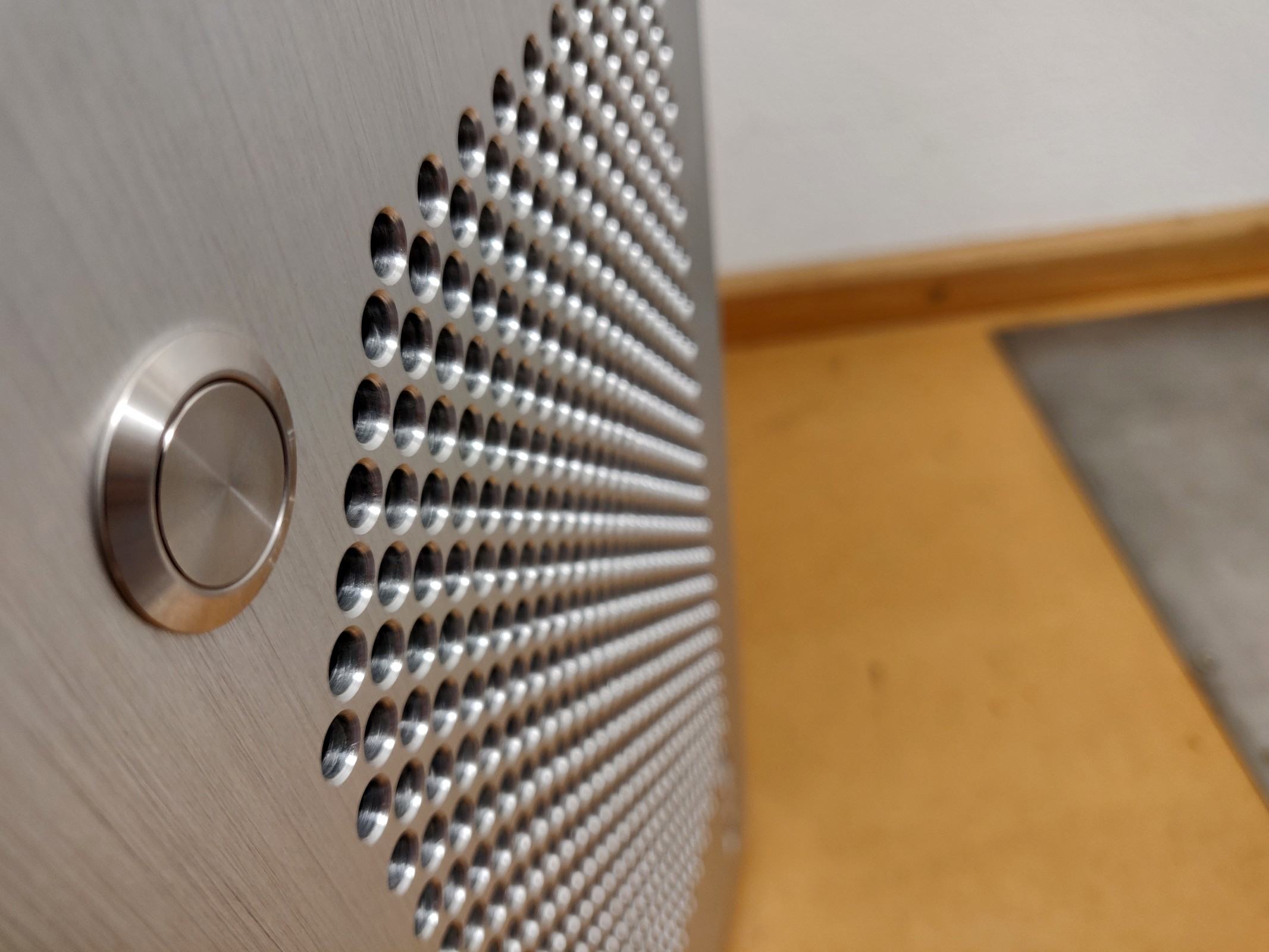

Der montierten Front habe ich noch einen neuen Schalter spendiert. Ohne LEDs.
