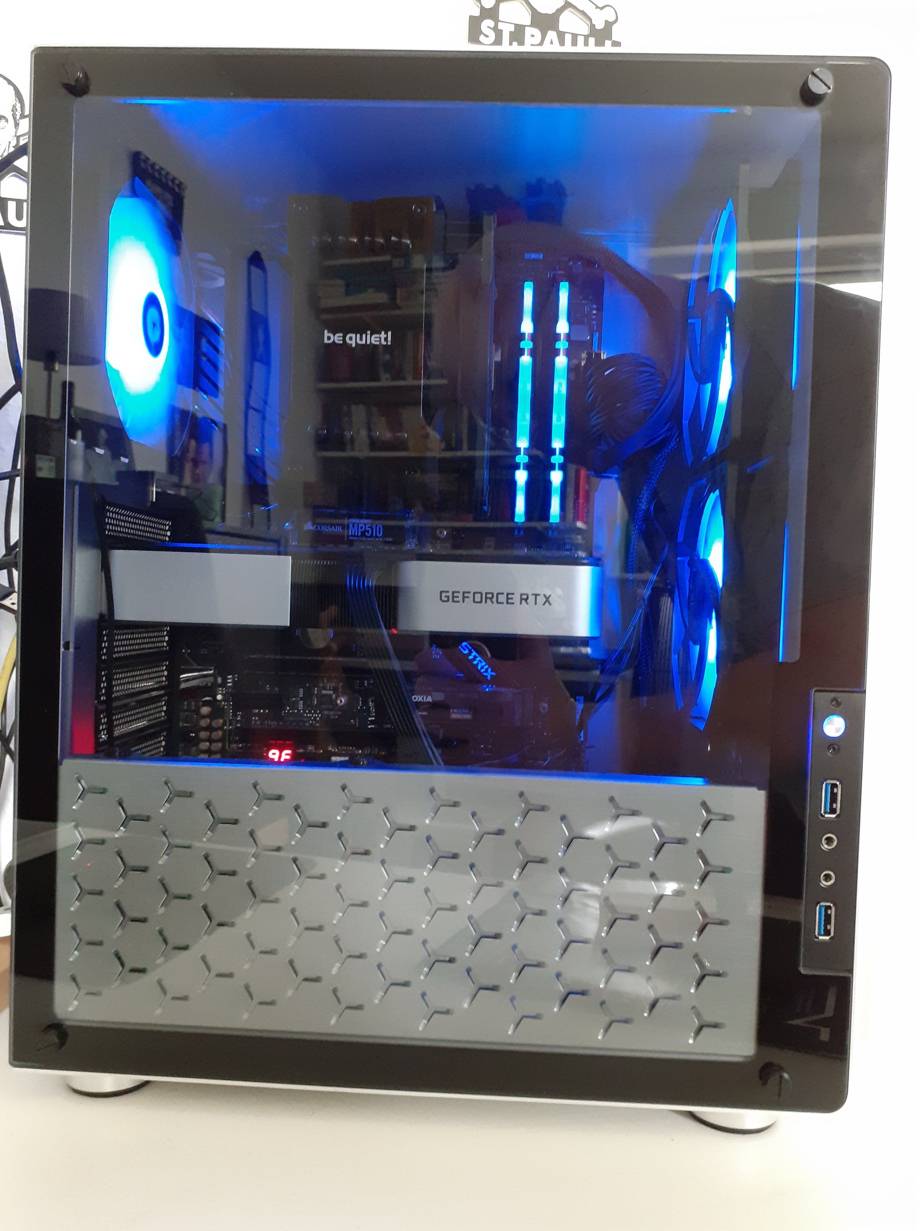

Trotz der ganzen neuen "hippen" Gehäuse, dessen Threads ich nicht mit OT vollmüllen wollte, dachte ich mir, dass ich hier mal eine kurze subjektive und "grobe" Erfahrung der letzten Monate preis gebe, welches nach und nach aktualisiert wird, da ich aktuell auch eher weniger zeit habe (aber bevor ich es vergesse bzw. Eindrücke verloren gehen..).
Also erst einmal bin ich mit dem U4S immer noch vollstens zufrieden und die Optik ist (für mich!) immer noch zeitlos am besten, egal ob die silberne Metallfront (und Oberseite), die eleganten Standfüße oder eben auch das Seitenteil und die silberne Blende.
ich war nie einer, der mit Kabelmanagement ein Künstler war und das sieht man auch minimal in diesem Gehäuse. Vielleicht ist ab Herbst wieder etwas Zeit. Aber das "Groß" an Kabeln wirkt bei meinem Sichtbereich kaum auffällig oder störend. Dank der Silbernen Blende bleibt unten auch alles relativ verborgen.
Die Verarbeitung ist sehr gut, ich hatte Anfangs die Befürchtung, dass die Schrauben oder herausnehmbaren Elemente (wovon es ja nicht viele gibt :haha: ) schnell dem Verschleiss zum Opfer fallen würden. nachdem ich aber des Öfteren die Teile ein- und ausbauen musste, kann ich nur sagen, dass es "ok" ist. Bisher sind keine Schrauben murks oder halten nicht mehr etc.
Vielleicht ergänze ich hier bei Zeiten meinen ursprünglichen Zusammenbau, auch wenn ich das nicht so detailliert dokumentiert habe wie die meisten "user-Review"-Kandidaten:wink:
Der Einbau war für mich relativ easy, auch wenn die Platzverhältnisse etwas kompakter sind. Fummelig sind aber die kleinen Stecker aber eigentlich immer. Da gibt es ja auch nicht viel zu entnehmen. Und das, was entnommen bzw. geschraubt werden kann, ist überschaubar (hat aber auch seine Nachteile)
Aber nun "kurz" zum Thema Lüftung & Wärme, wovor mir in einem Thread ja schon gewarnt wurde!
Ihr könnt ja, sofern interessant, in meinem System ja sehen, dass ich "nur" ein mittleres und einfaches System habe, was mir auch soweit ausreicht, wenngleich ich zwischendurch immer mal wieder über Upgrades nachdenke und ich zwischenzeitlich auch kurz ein Ryzen 5 7600 im Gehäuse hatte (was übrigens nur marginale Kühlungsunterschiede aufwies, obwohl ich hier erst mit dem Wraith Prism-Kühler experimentiert habe, der aber dann doch absolut untragbar in Sachen Lautstärkeregulierung war mit der Am5-CPU)
Erstmal bleibt das System so wie es ist, da die Prioritäten derzeit woanders liegen.
Also mit den aktuellen Komponenten läuft das System absolut im grünen Bereich. Dank der (bis im Frühjahr verteufelten) Asus-Steuerung, wo man aber sehr genau einstellen und experimentieren muss, ist das System aktuell mit der Konfiguration zu 90% leise, obwohl es direkt neben mir steht. Aktuell befinden sich 3 Thermalright-Lüfter* in Betrieb (1x hinten, 2x vorn) und laufen auf dem minimalsten Drehzahl-Setup, was Asus Ai Suite 3 zu bieten hat. Die Lüfterkurven wurden auch darauf optimiert, dass es erst ab gewissen kritischeren Temps zur Sicherheit hoch dreht. hier kann ich die tage ja mal Bilder nachreichen. So laufen die 3 Lüfter jedenfalls mit meinen Komponenten absolut leise und fangen erst bei Belastung des Systems an, etwas höher zu drehen, bleiben dabei aber noch unkritisch unter 1000U/min, sonst dümpeln die so zwischen 700-900u. Dazu gesagt habe ich den hinteren ausblasenden Lüfter minimal höher gestellt als die vorderen.
Genaue Temps habe ich gerade nicht im Kopf, falls sich hier trotz des Seltenheitswertes jemand dafür interessiert, werde ich mir gern die Mühe machen, idealer Weise auch mit dem Hinweis, mit welchem Prog ich das messen soll (für die vergleichbarkeit)
Gerade jetzt bei diesen Temperaturen sicherlich interessant. Ich bemerke aber, bei gelegentlichen Checks der Temp-Anzeigen aber keine groben Verschlechterungen. OK, die CPU ist im Am4-Portfolio auch keine anspruchsvolle CPU und die 3060ti auch nicht der Heiztreiber, wenngleich diese auch mal warm wird. Nur die bisherige Konfiguration auf Grund der geringen Länge der GPU erlaubt es ja, den Lüfter vor der GPU beizubehalten und bringt ja direkt den Luftstrom nahe auf die Karte... hatte schon Sorge, dass das irgendwie die Temp-Sensoren negativ beeinflusst und die Lüfter der FE hindert zu laufen, aber bei Last ist die Karte artig und dreht auf ;)
Auch das Thema Netzteil am Boden ist unkritisch, da scheint genügend Luft angesaugt zu werden. Die ausgeführte Luft ist handwarm, also scheinbar ok. Lautstärke bei NT & CPU-Kühler ist bei be quiet absolut unauffällig, ohne das die Temperaturen darunter leiden würden.
Die Sache mit der Belüftung des U4 ist ja immer großes Thema, wenn es um den Lufteinlass geht. Mal abgesehen von der einzig richtig hirnlosen Konzept, dass genau die seitlichen Lufteinlässe ( die im übrigen mehr als genug frischluft ansaugen!) keinen Staubfilter haben, aber bei der Lüfterhalterung eine Filtermatte drauf ist. Da wird sicherlich das meiste an Staub angezogen, aber dennoch gelangt der Staub erstmal ins Gehäuse.
bei dem unteren Lüfter, den man theoretisch montieren könnte (statt 3,5" HDD) ist dieser aber sinngemäß.
ich habe zwar eine HDD installiert, aber nicht angeschlossen, dies mache ich nur gelegentlich zum sichern, da mich das Motorlaufgeräusch dann doch stört :fresse:
* Ein kleiner Punkt, der mich bei diesen Lüftern von Thermalright (ggf. im Zusammenhang mit dem Gehäuse, weil die Lüfterhalterung hinten ohne die Blende für die Slotblenden etwas instabil erscheint) etwas stört, dass diese bei höheren Drehzahlen ab ~1100U/min anfangen, ein surrendes Geräusch von sich zu geben. Ich vermute, es ist ein Zusammenspiel der Lüftungsöffnungen des Gehäuses und der Lüfter von TR. Denn mit anderen Lüftern (Jonsbo Stock oder auch Arctic) war dies nicht so, hier hat man nur ein leichten Luftstrom wahrgenommen. Ursprünglich wollte ich mir nach einer gewissen Zeit noch andere Lüfter besorgen, da ich hier bzgl. Design noch optimieren wollte, leider habe ich meine Wunschlüfter (InWin) nicht bekommen können oder nur zu horrenden Preisen. Sonst hätte ich ggf. wieder auf die Arctic zurück gewechselt, die mir besser erschienen.
Nochmal kurz gesagt:
Design für mich top
Kühlung für mein System mehr als ausreichend
Sehr leiser Betrieb im idle(bei empfindlichem Gehör HDD aus)
leiser Betrieb bei Belastung, ggf. leicht ansteigendes Lüftergeräusch, aber nicht störend
Qualität bis auf 1-2 Ausnahmen gut ( Lüfterblech hinten & 1-2 Scharfe kanten der Gehäusefront)
Kabelmanagement relativ, für die Perfektionisten nicht optimal da hinter dem MB-Tray kein Platz ist und als negativer Punkt die Rückseitige Wand sich nicht entfernen lässt.
Die Kabelstränge müssen sichtbar nach oben geführt werden, also wird eine saubere Verlegung (und schöne Kabel, nicht wie mein 8-Pin und ungekämmtes 24-pin-Kabel) voraus gesetzt :fresse::wink:
Für mich aber bezüglich Design und Größe für meinen Stellplatz mit ATX-Formfaktor ideal annehmbar.
Kommentare & Hinweise und Verbesserungen sind gerne willkommen ;)

Verkabelung kann man nur von Innen betrachten und von der Rückseite. Bilder ohne Glasfront wären da besser.
Ich habe mir so eine große Packung mit Klettverschlusskabelbinder gekauft.
Ja, ich wollte das ganze ja noch ergänzen, komme aktuell aber nicht dazu. Aber mein Build ist aber auch nicht repräsentativ, weil ich die Kabelhalter (noch?)nicht verwendet habe. Liegt einerseits daran, dass mich das selber nicht soo stört und aber auch daran, dass ich eigentlich noch am überlegen und schauen war, ob ich andere Stromkabel verwenden kann usw. ;)
Im unteren Teil werde ich da aber eh nicht viel machen, problematisch sind ja eigentlich nur die beiden Stromstecker und die wuseligen Lüfterkabel im oberen Bereich.
Da ich wahrscheinlich bei dem Board beiliegende M.2-Karte verwende, wäre dies ja zusätzlich ne quasi "Abdeckung" für den unteren Teil 8-)
Doch noch ein Chaos-Bild gefunden :sneaky::censored:
