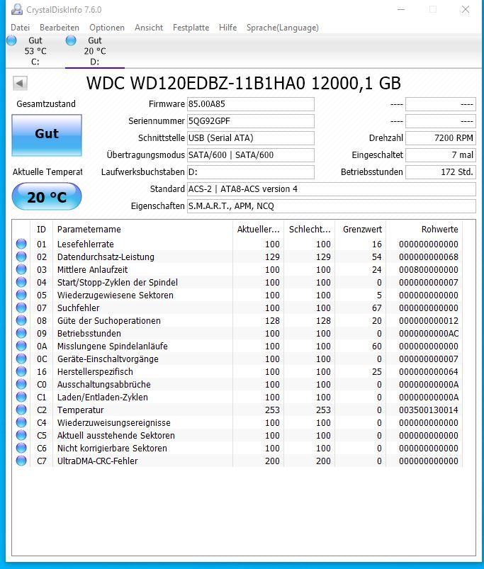

ich möchte/muss mir eine weitere externe Festplatte zulegen und aus finanziellen Gründen habe ich mal nach gebrauchten geschaut und tatsächlich eine gefunden. Es handelt sich bei der HDD um eine WD Elements Desktop 12TB für ~160€ die keine 10 mal eingeschaltet war und unter 200 h betrieben wurde. Das man das CrystalDiskInfo Bild fälschen kann ist mir klar aber mich würde interessieren, sollte ich mich für diese Festplatte entscheiden, sie kaufen und zu Hause selber testen, kann ich dann CrystalDiskInfo vertrauen oder kann man die Daten auch "problemlos" manipulieren um sie besser wieder zu verkaufen?
Also ich denke Profis können alles manipulieren aber der normale Anwender? Gibt es für sowas einfach Programme oder wäre sowas zu aufwendig?
Was haltet ihr von dem Angebot?

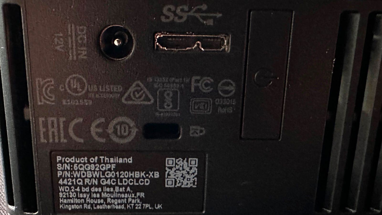

Hier noch 2 Bilder aus dem Angebot:

Auch wenn ich mich nicht mit den Fälschungspraktiken auskenne:
Laut Seriennummer ist die Festplatte bereits außerhalb ihrer Garantie.
5QG92GPFOUT OF WARRANTYWDBWLG0120HBK-EESNWD ELEMENTS DESKTOP 12TB BLACK EMEA20-Jun-2023
Sie ist also bereits älter als zwei Jahre und hat somit auch bei nicht-Benutzung ihren geplanten Lebenszeitraum beendet. Das heißt nicht, dass sie jetzt sofort defekt geht, jedoch sollte dir das einfach bewusst sein.
Es gab mal eine Schwemme von alten HDD Modellen die alle als neu und ungenutzt verkauft wurden, aber in Wahrheit gebraucht mit zurückgesetzten S.M.A.R.T. Werten waren, was man auch sehen konnte, wenn man das S.M.A.R.T. Log ausgelesen hat. CrystalDiskInfo kann dies nicht, aber smartctl schon und da speichert der Controller eben Events wie Selbsttests oder aufgetretene Fehler mit den jeweiligen Betriebsstunden und dies hatten die Schwindler nicht zurückgesetzt. Auf Marktplätzen wie in der Bucht oder dem großen Fluss finden sich solche HDDs immer noch.
Ja, Profis können dies, der normale Anwender wird wohl eher den Screenshot manipulieren können als die Werte selbst.
Die Hersteller machen es z.B. bei "recertified"-Platten, wenn man es getestet und wiederverkaufen will, denn die Daten werden auch in einen ROM-Speicher gespeichert.
Ja, aber die Daten können schon deswegen nicht in einem ROM stehen, weil man sie da ja nicht ändern könnte. Die stehen auf der Platte selbst und dies erkannt man zuweilen auch, wenn eine Platte echte Probleme hat, da dort dann teils komplett unsinnige Werte stehen, weil der Controller eben auch die richtigen Werte nicht mehr fehlerfrei auslesen kann.
