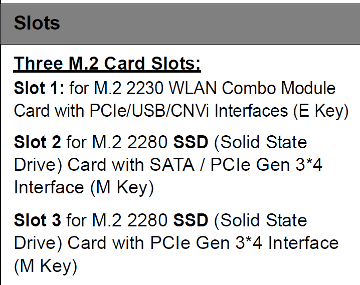

In deinem Handbuch steht auf der letzten Seite folgender Text:
Also einfach mal Gerät aufschrauben, um Gewissheit zu haben und passende SSD kaufen.
Hallo! Danke Euch! Special Thanks to Nightworker!
Da steht dann ja alles! Es geht mind. noch eine weitere ssd m.2 rein!
Super! Weiß dann bescheid!
