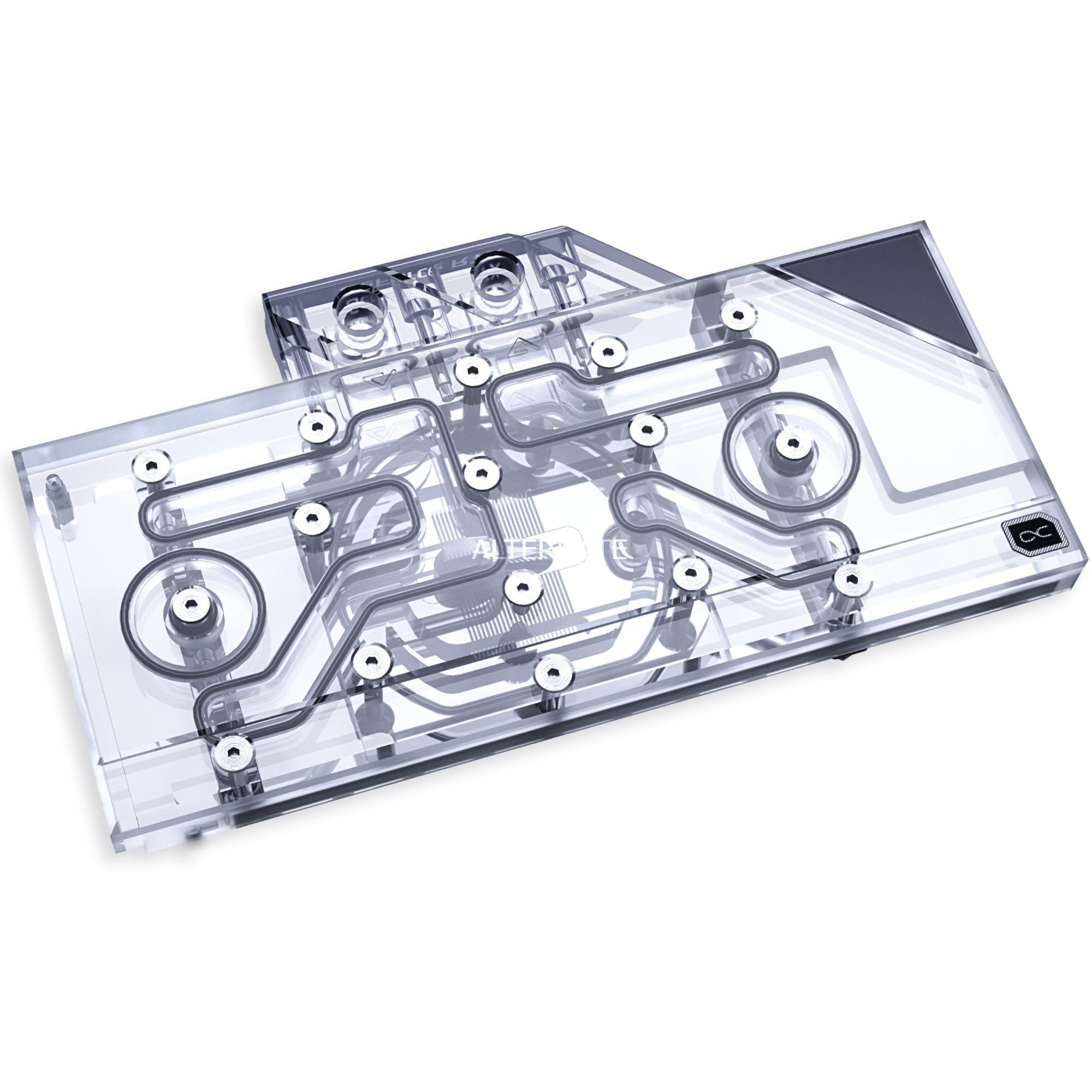

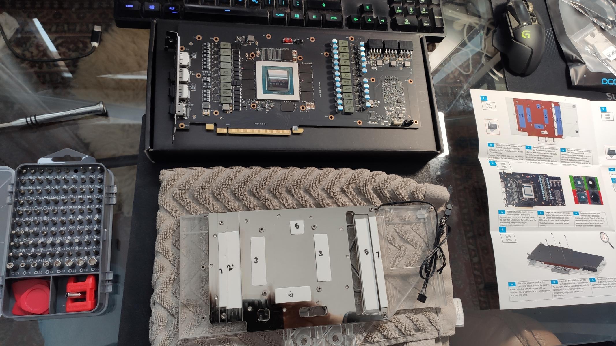

ich habe mir bei Alphacool den "Alphacool Eisblock Aurora Acryl GPX-N RTX 3090/3080 Gaming X Trio mit Backplate" Kühlblock für meine 3080er bestellt. Allerdings wie erwartet Lieferzeit überschritten.

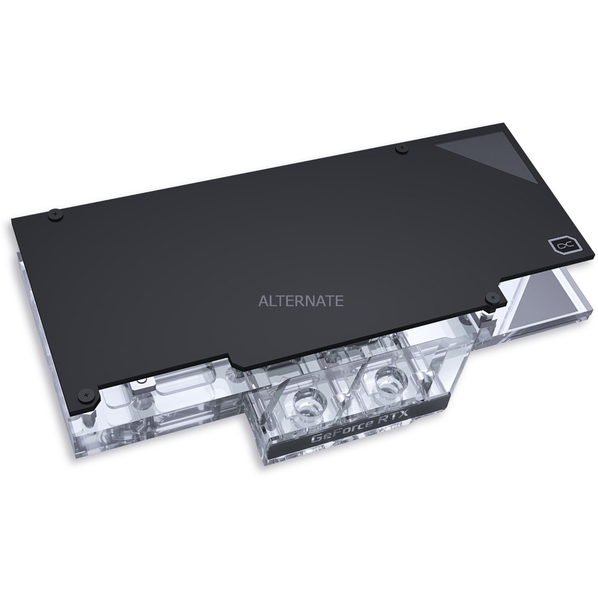

Nun habe ich bei Alternate diesen gefunden: https://www.alternate.at/Alphacool/...-3090-3080-Wasserkühlung/html/product/1675258
Allerdings steht bei diesem die MSI Trio nicht in der Kompatibilitätsliste. Aber das ist ja der selbe Wasserblock für alle Custom Modelle oder?
Bei Alternate ist dieser lagernd. Nun meine Frage kann ich diesen auch bestellen oder muss es der von Alphacool sein wo MSI im Namen mit angeführt wird??
Du musst auf den von Alphacool mit MSI Gaming X Trio in der Kompatibilitäts-Liste warten.

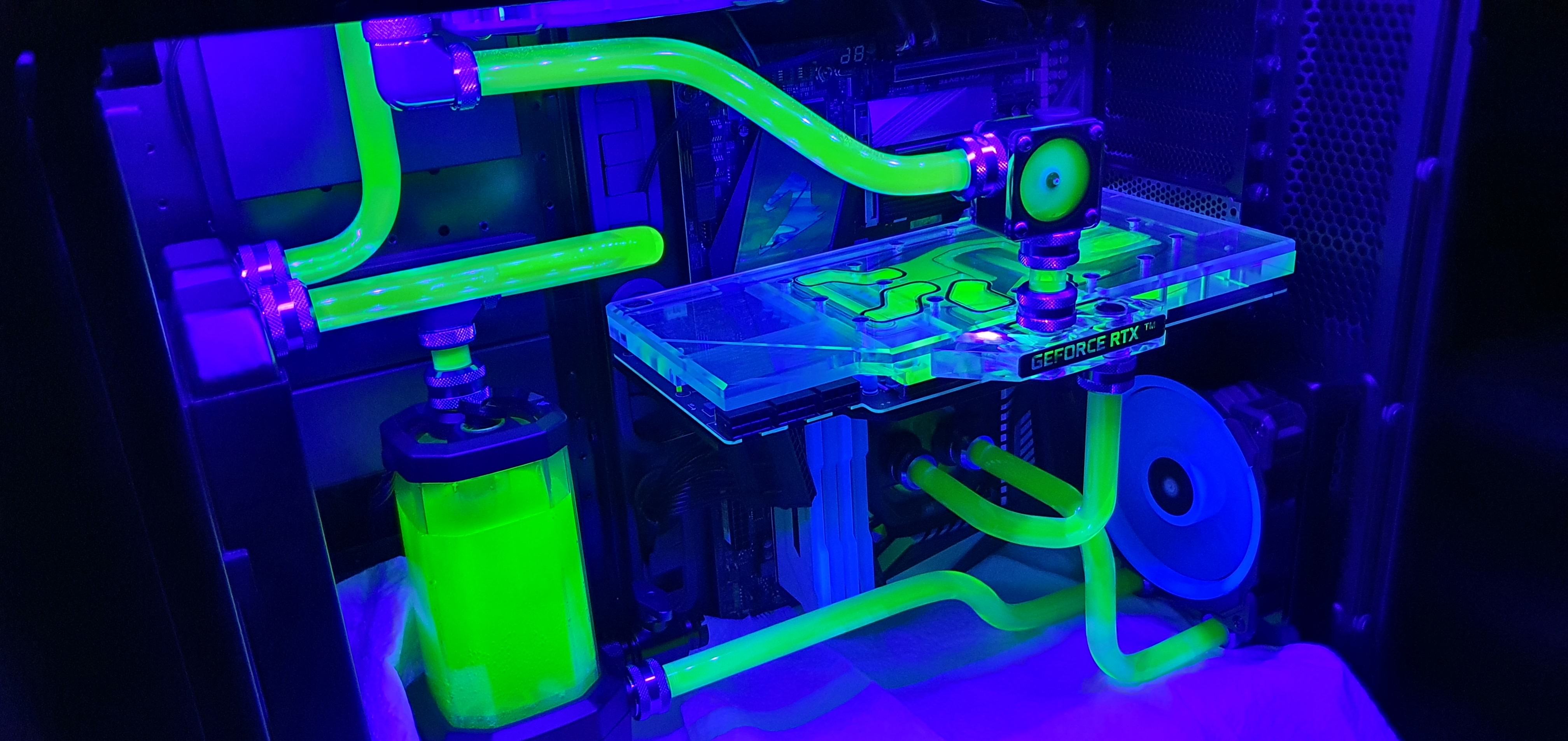

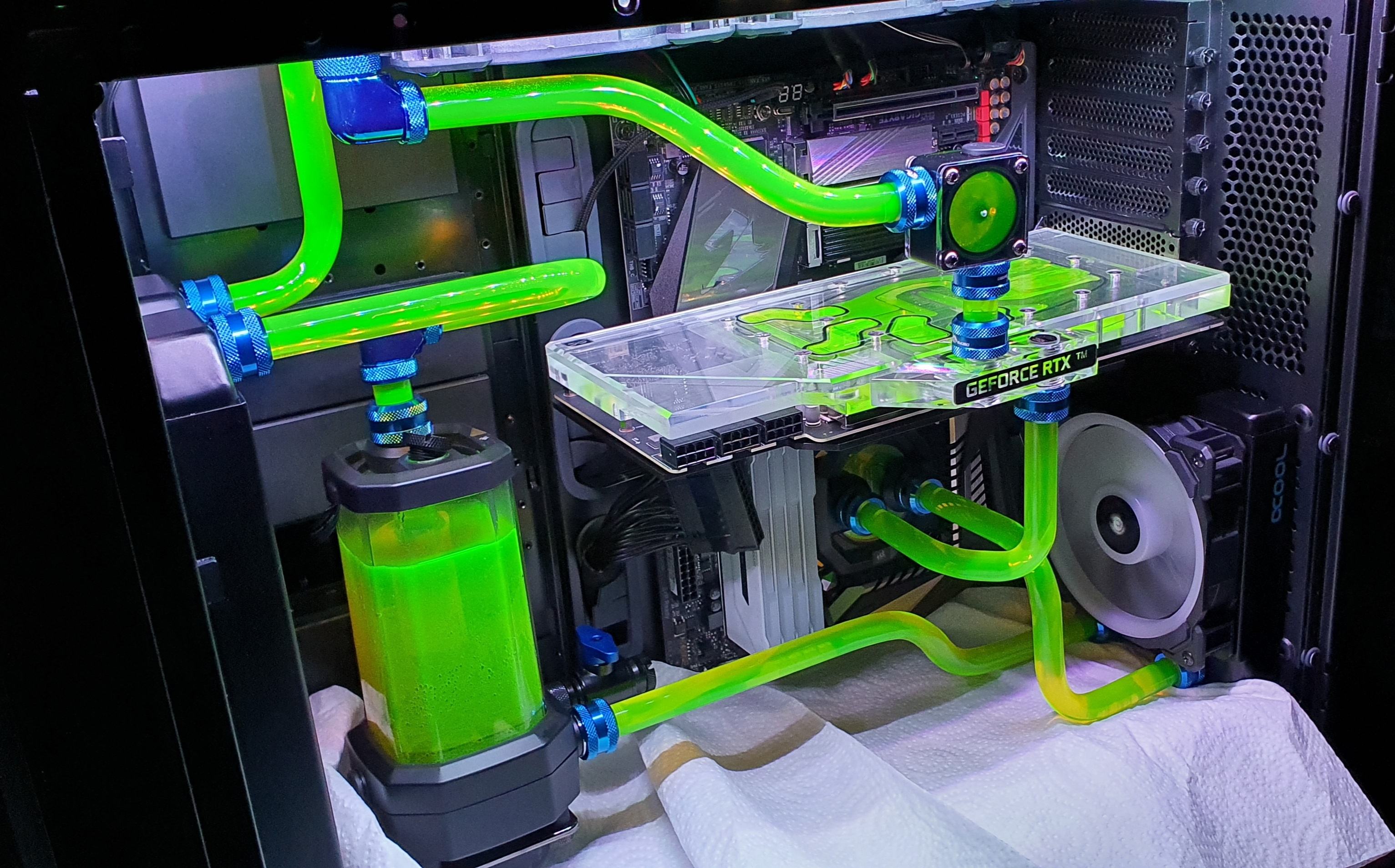

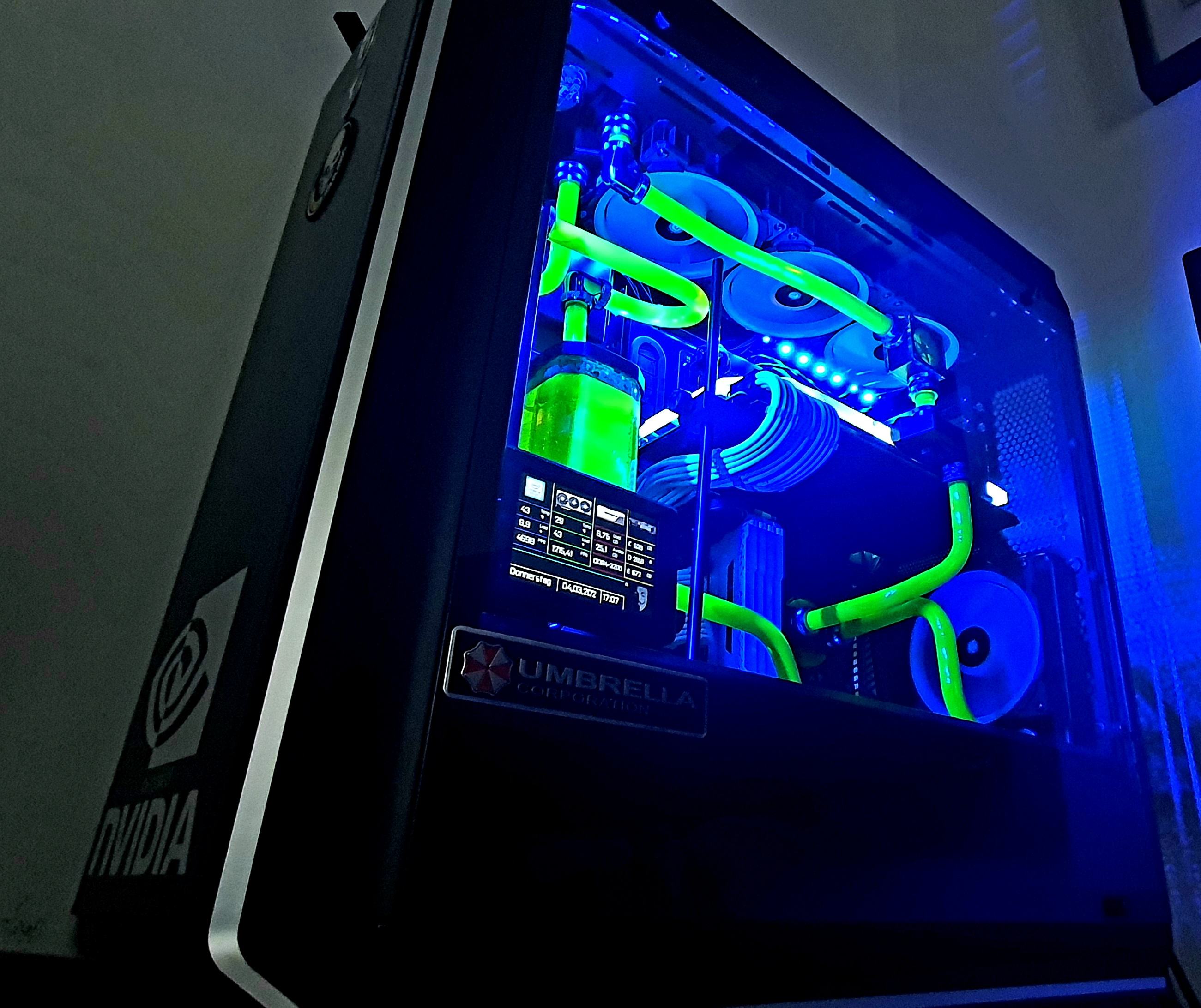

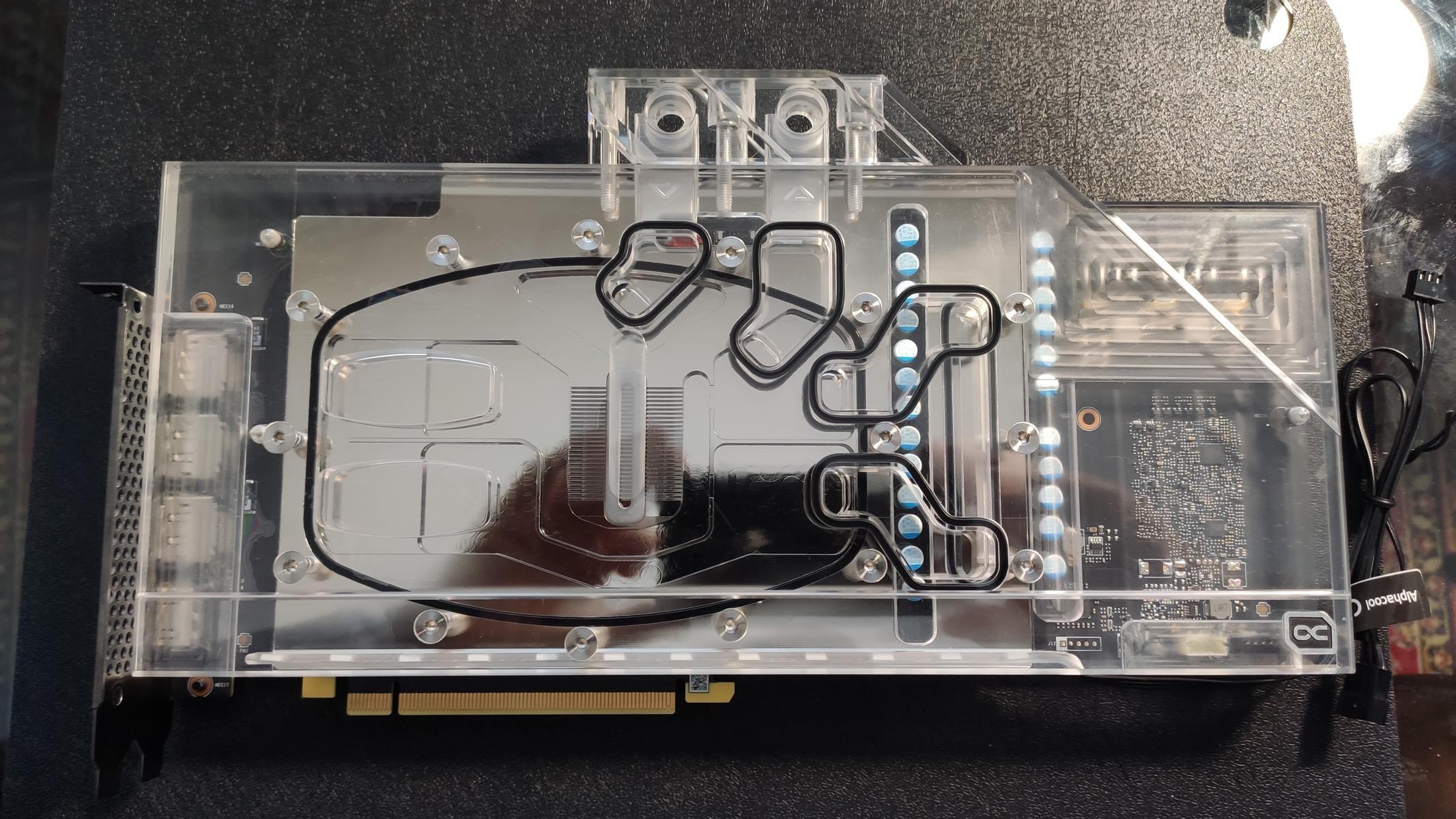

Block ist heute gekommen und somit auch mein erstes Hardtube Projekt abgeschlossen, sofern es bis morgen dicht durchläuft 😁😁🤟🤟

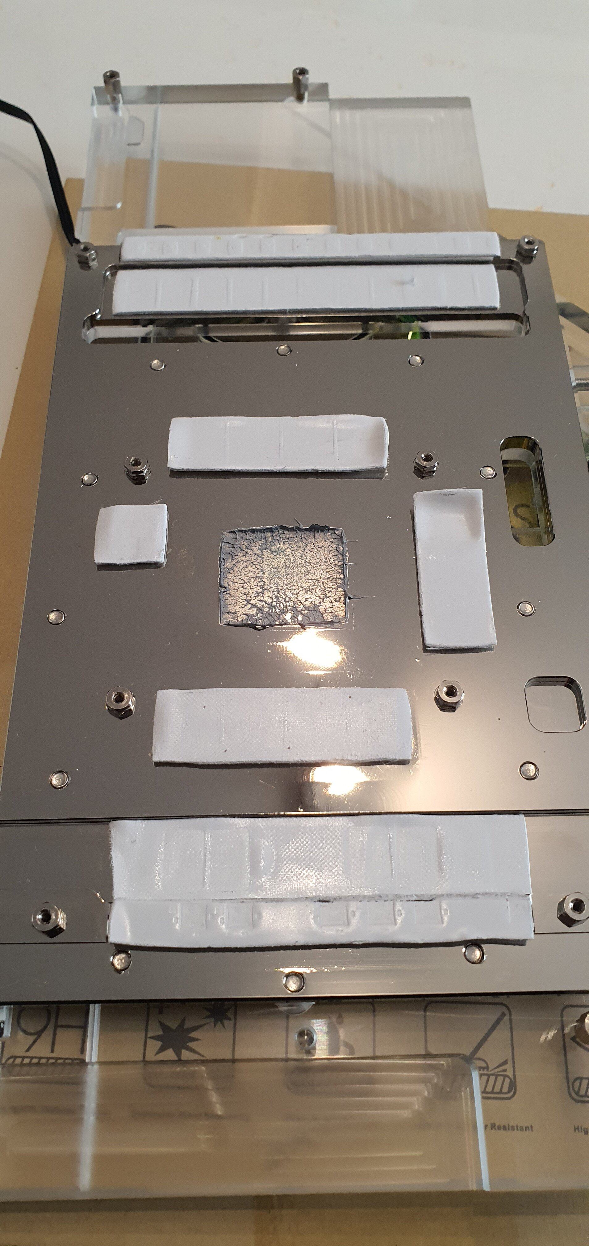

aus erfahrung mit dem block und der tuf 3090: passen die pads? geprüft das VRAM etc guten Kontakt hat?
Echt krass :shake: Wie kann man sowas auf den Markt werfen ?! :fresse2:
Tja schnell schnell halt......Angebot und Nachfrage.....

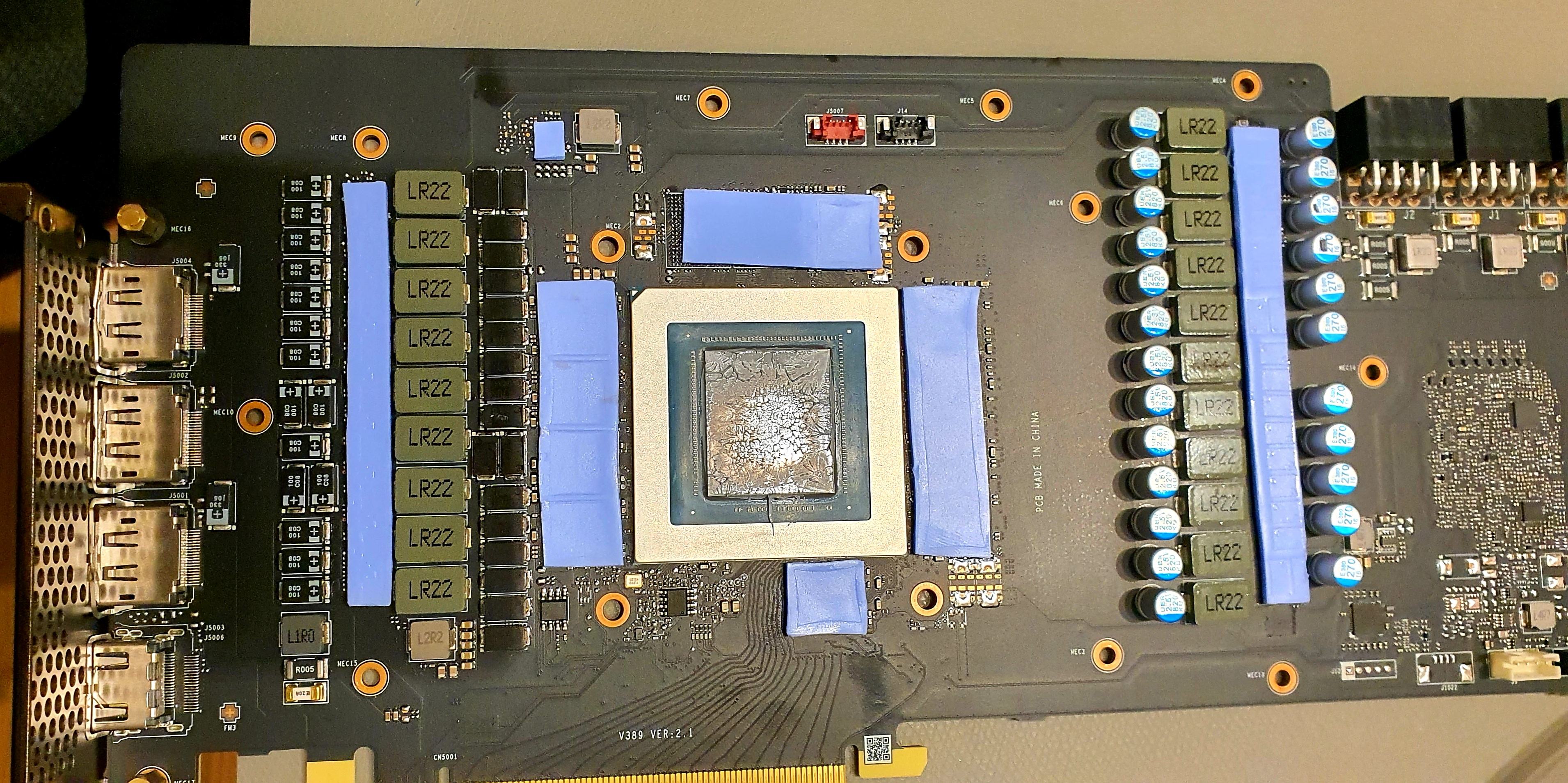

Hier mal die Abdrücke der Wärmeleitpads:

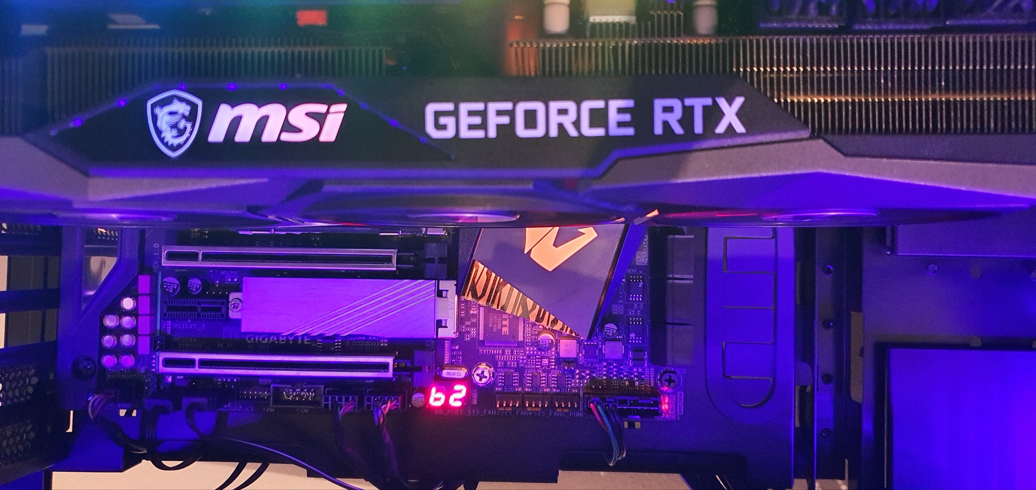

Ok meine 3080er ist hinüber......😫😫😫Wenn eingebaut B2 Fehler, wenn ausgebaut kann ich ohne Probleme von der onboard Graka starten. Bios reset usw. hat nichts gebracht.....
Was mich interessiert ist ob der wakü Block schuld ist oder ich weil ich nicht geerdet war beim Umbau......habe alles 1:1 nach Vorschrift umgebaut. Überlege den Kühlblock auch gleich zurück zu senden und auf Gigabyte umzusteigen.

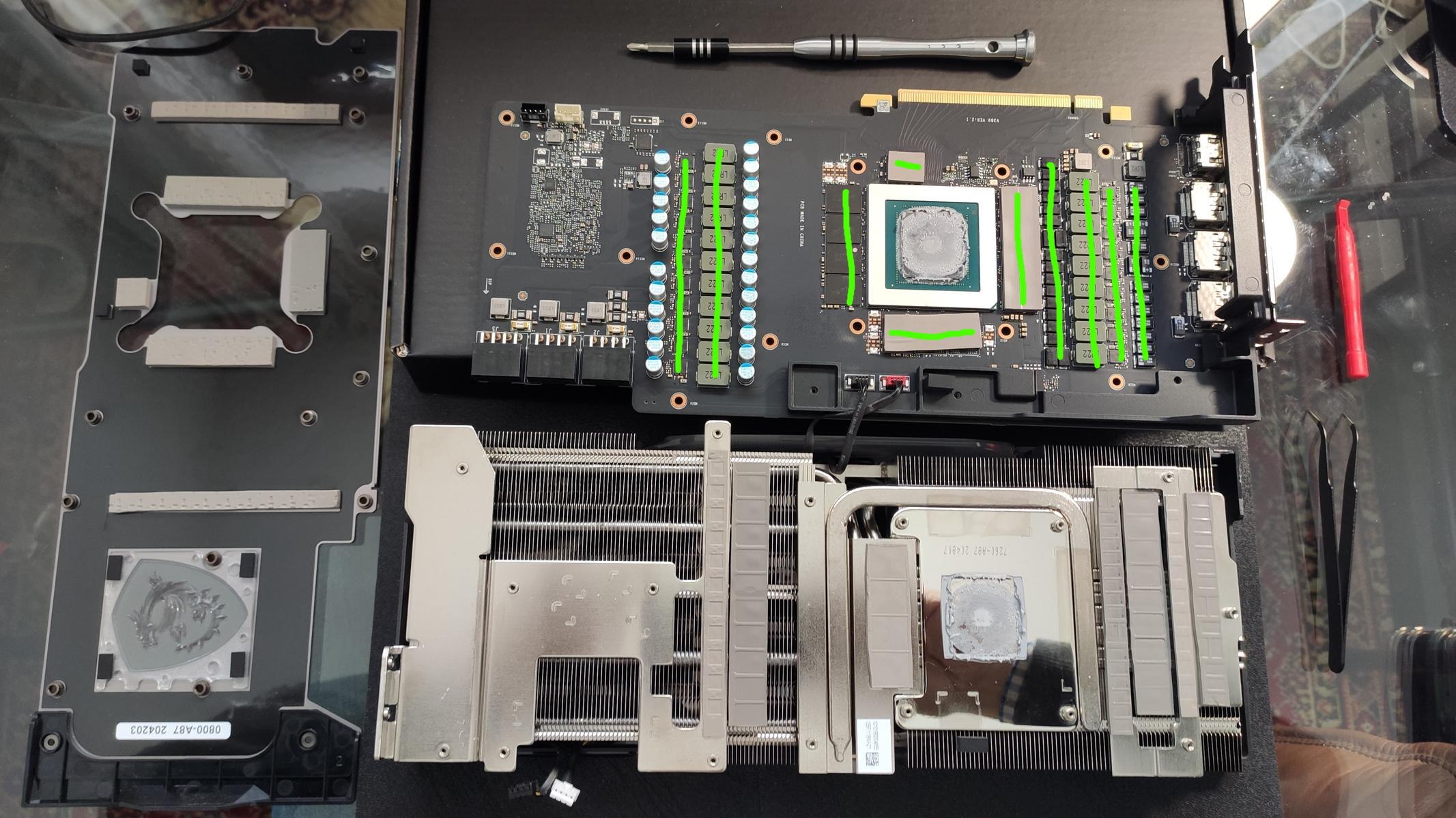

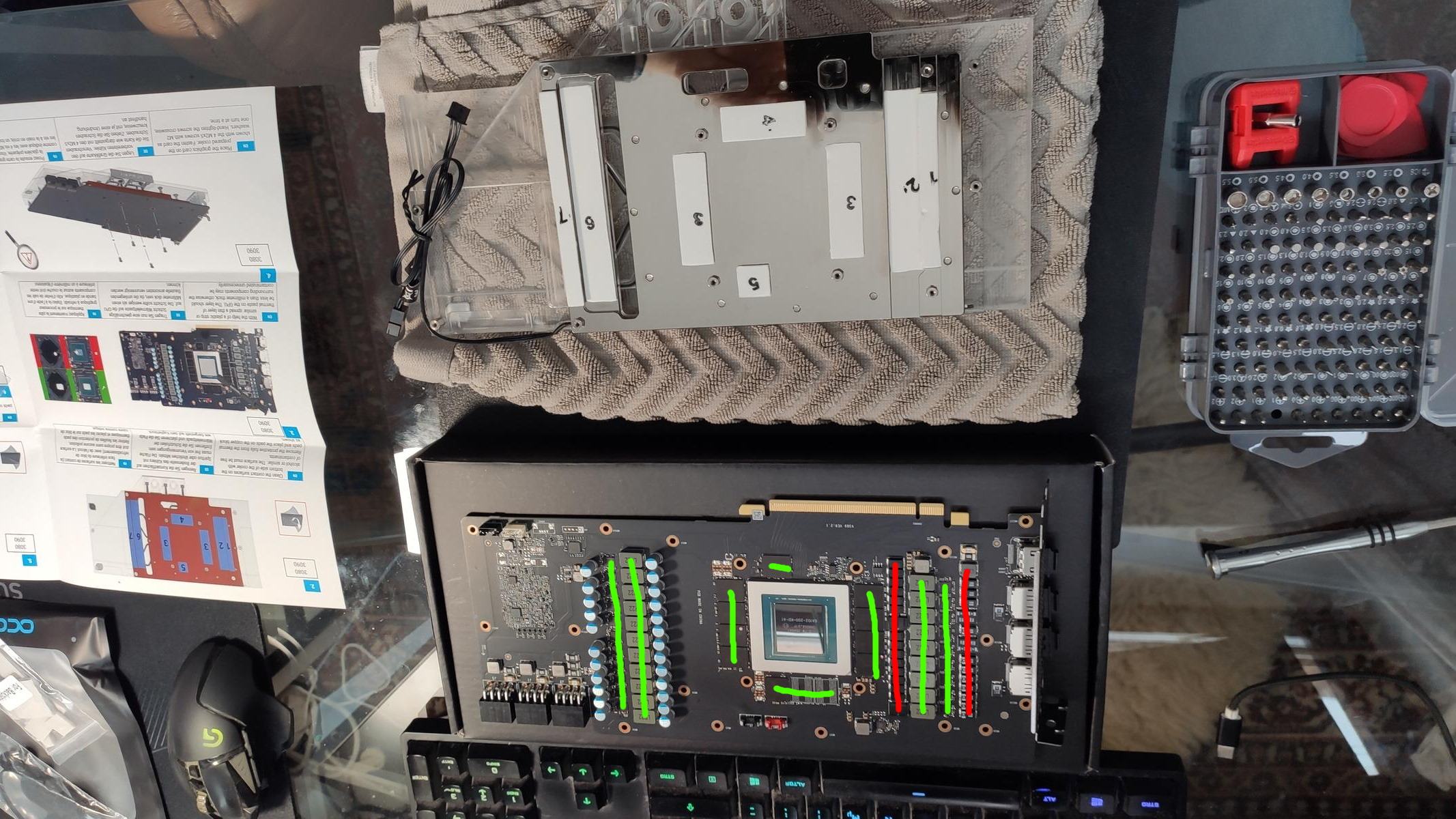

Ja, zwei Reihen werden nicht von dem Alphacool Kühler abgedeckt (rote Markierung). EVGA, Asus usw. machen das bei Ihren Topmodellen auch nicht. Ist mir auch erst später aufgefallen. Bisher läuft die Karte gut. Bin mir noch nicht sicher ob ich das ändere.
Das sind einfach nur Kondensatoren, keine Ahnung wieso MSI die extra kühlt. Schaden tut es nicht, aber es ist vor allem bei WaKü einfach egal. Die übertragene Hitze der Mosfets wird sowieso reduziert durch den Block.

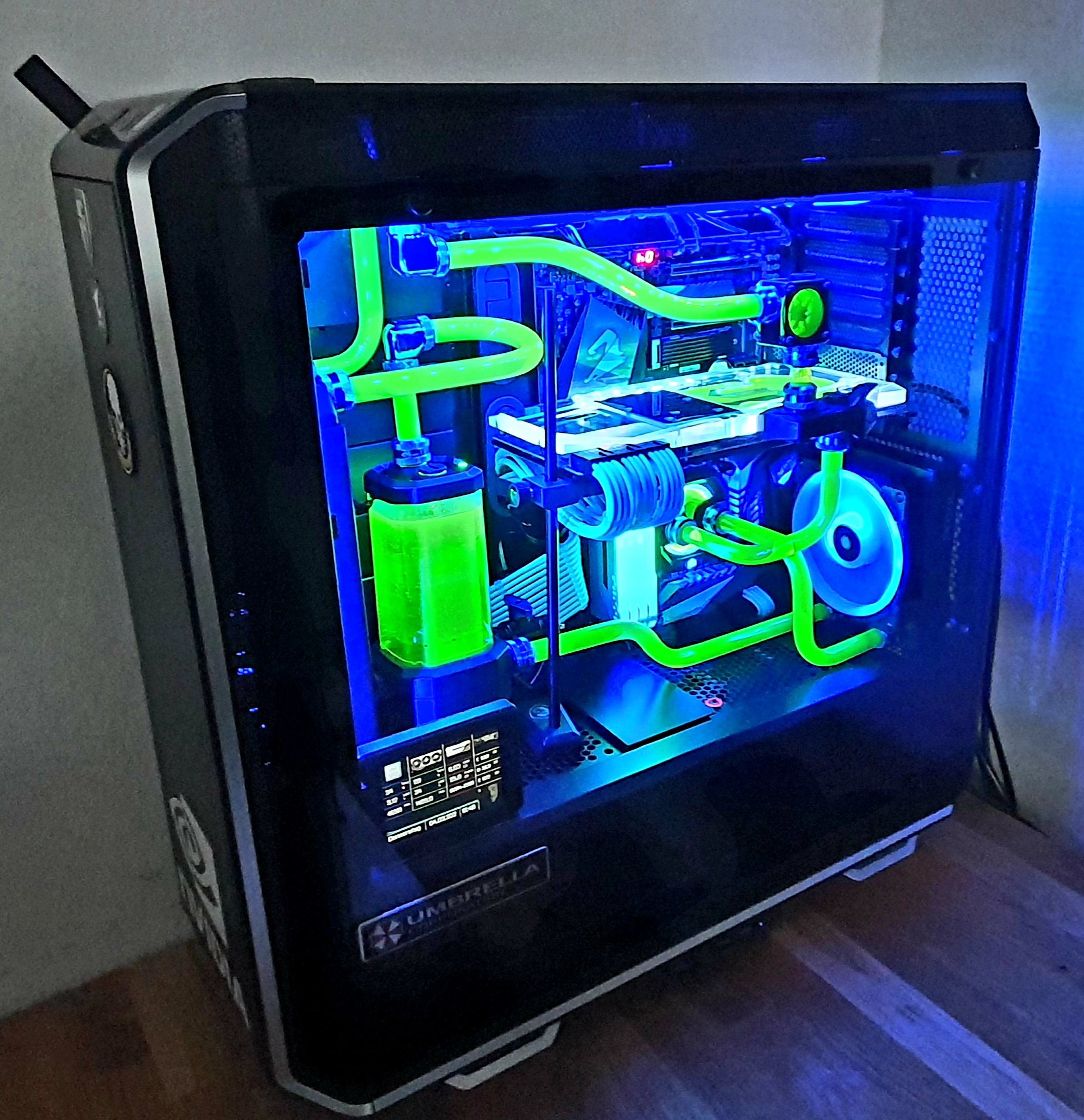

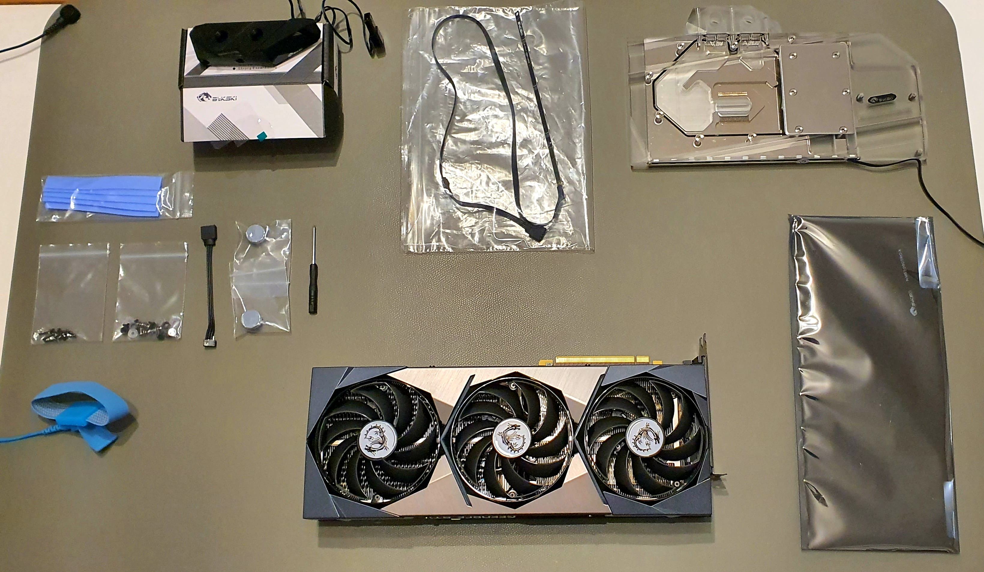

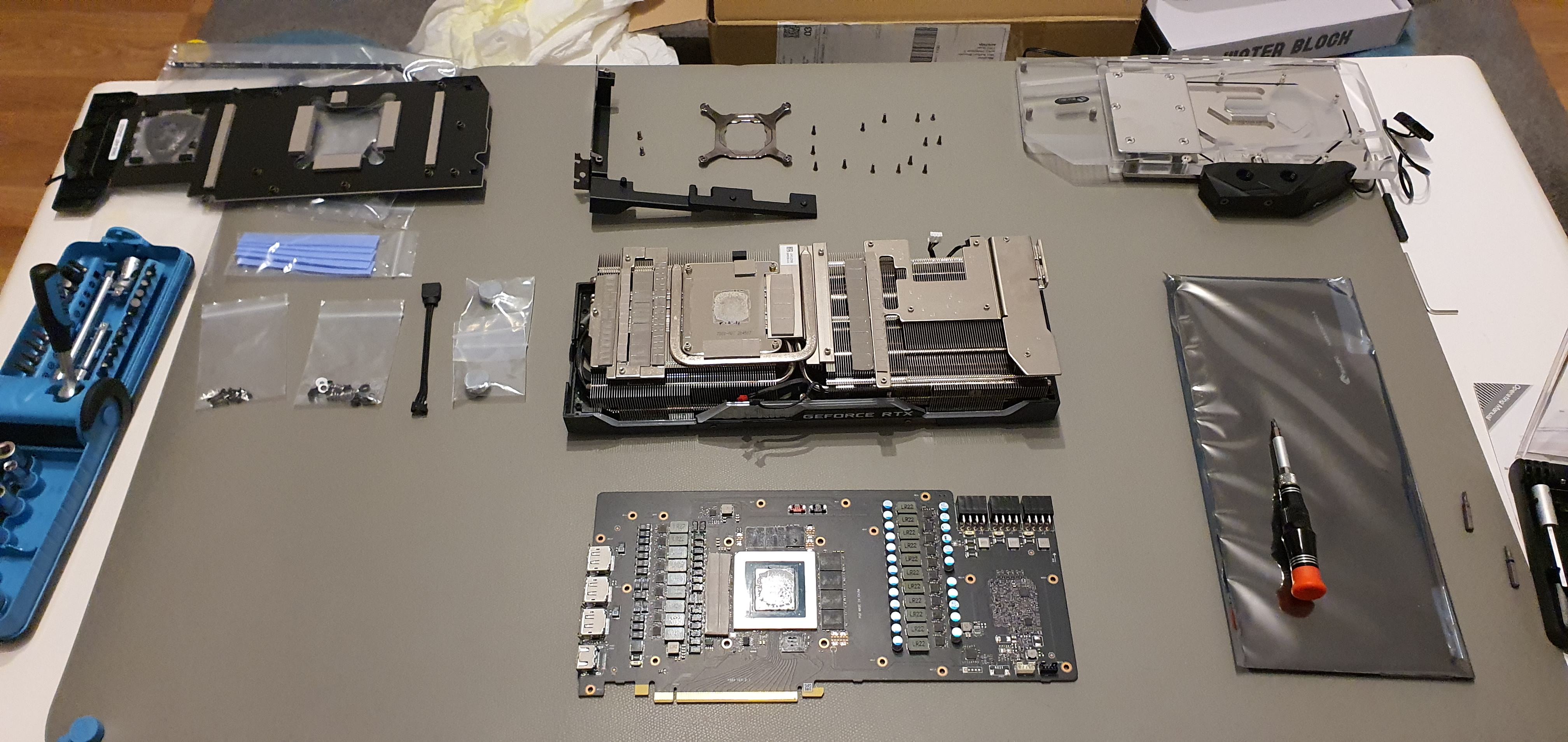

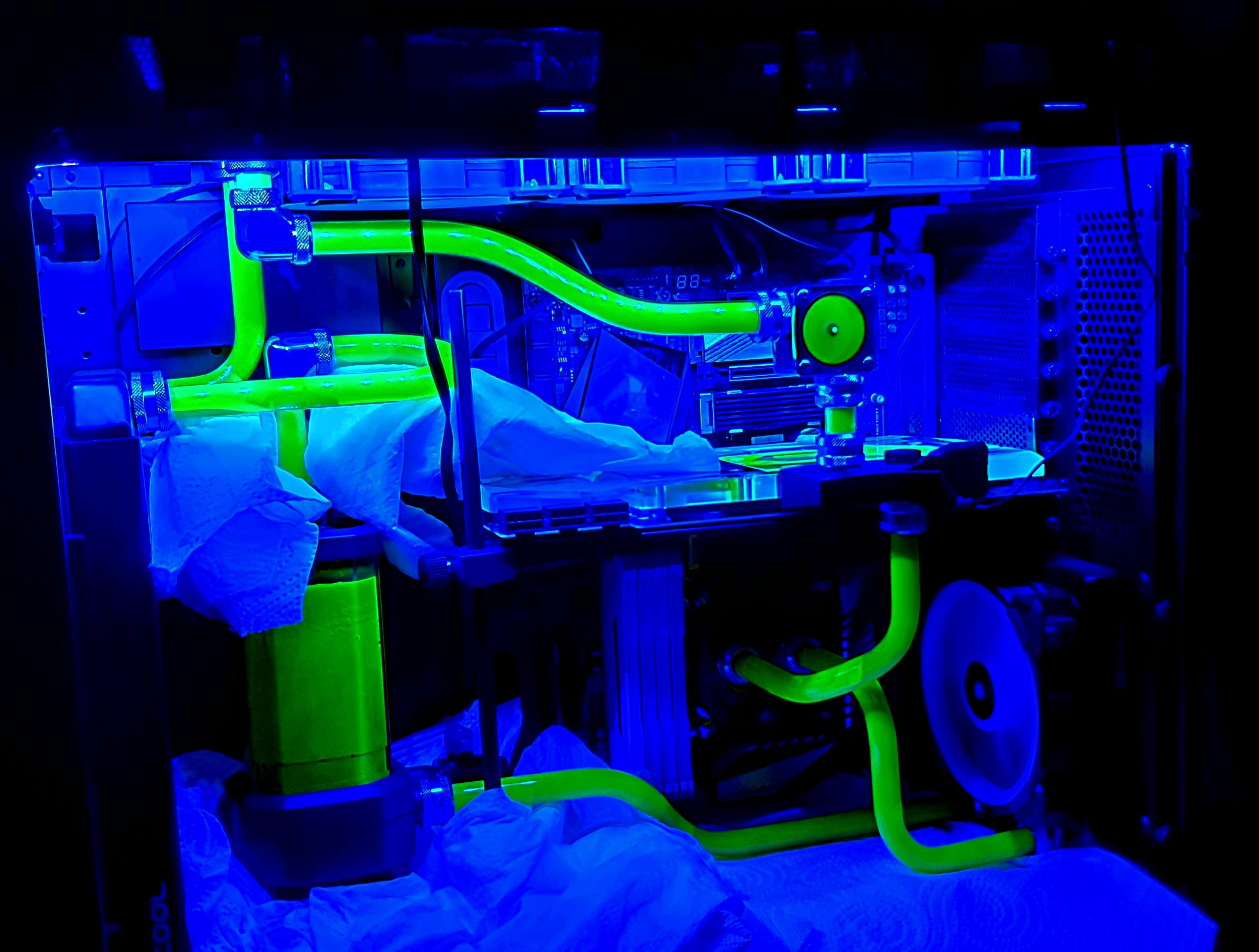

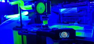

Heute den Bykski für meine MSI 3080 Suprim endlich bekommen und umgebaut......nun bis heute Abend Durchlauf zum entlüften dann Temp Test und das lästige Kabel Management da ich auf sleeves umgestiegen bin:
Für die Montage der GRAKA Halterung habe ich Mainboardschrauben abgeflext und diese dafür benutzt. Die Schrauben der Halterung passen mit Abstandhaltern perfekt hinein:

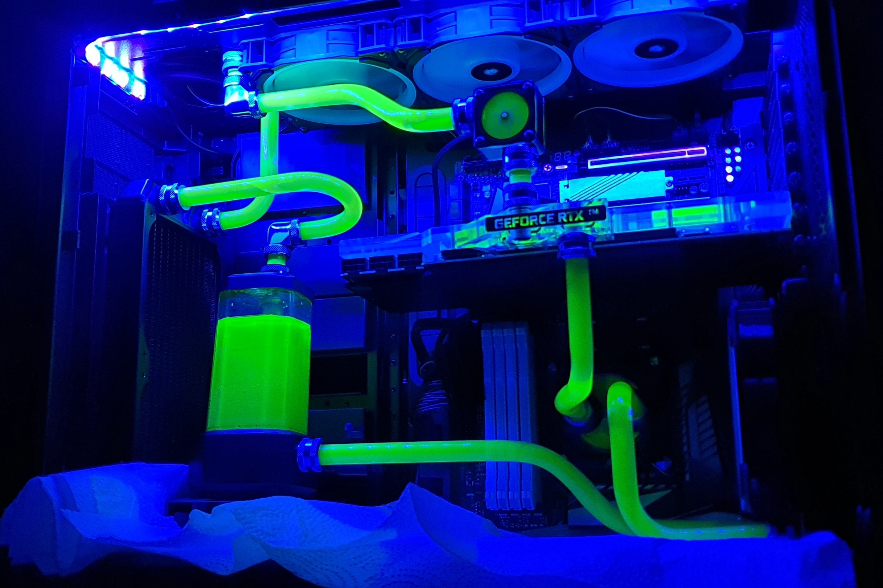

Sooo alles verbaut und erfolgreich getestet. Grafikkarte und CPU unter Vollast und OC 60 - 65 Grad 😁👌
Wirklich ein klasse Kühlblock allerdings der LED Streifen ist nicht so toll was blau betrifft. Ist eher ein bläuliches weiß.
Danke nochmal an alle für die nützlichen Beiträge:)
