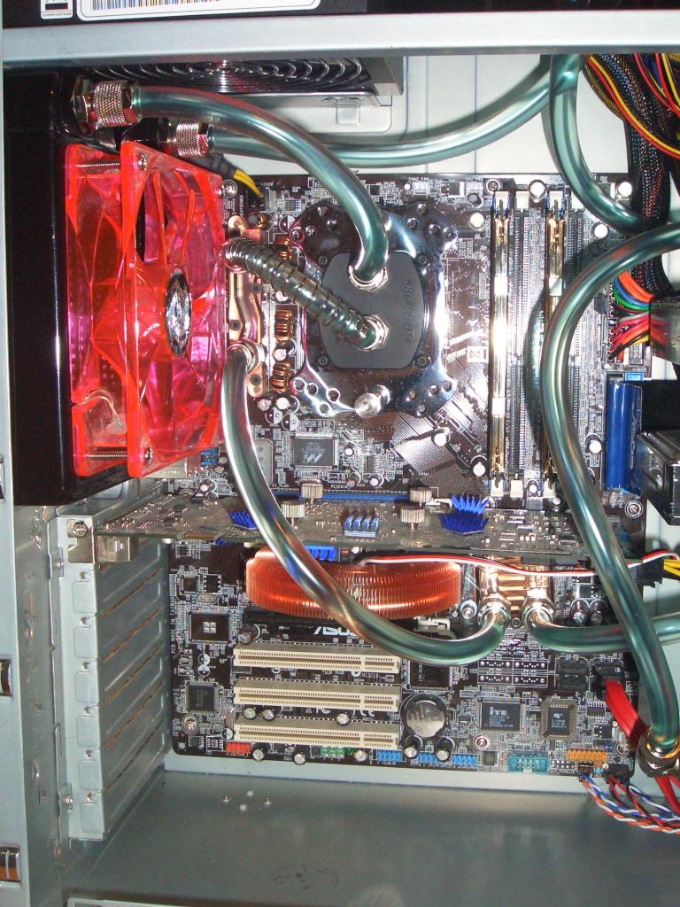

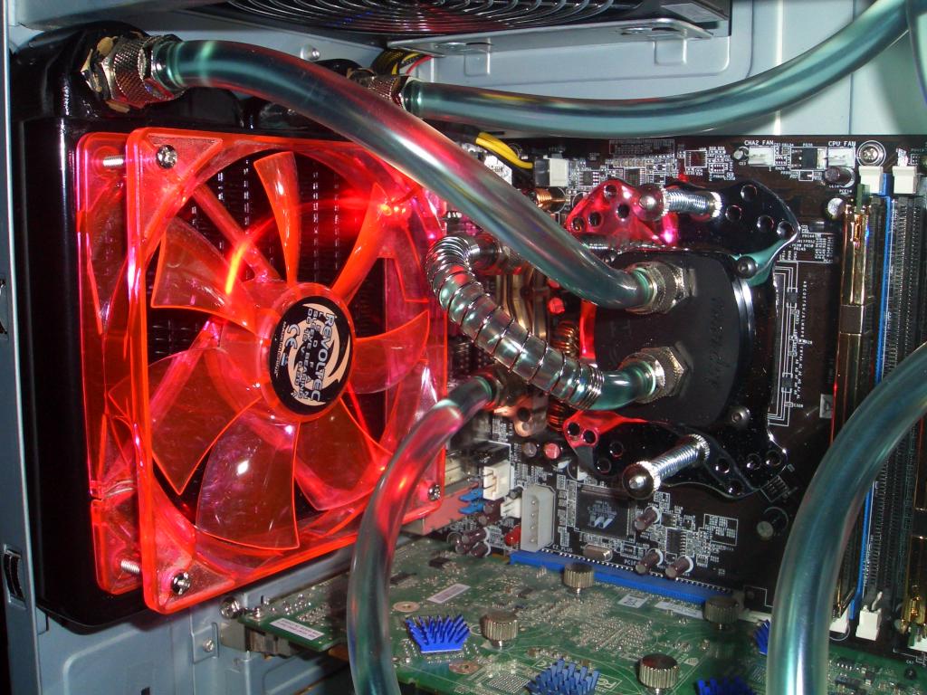

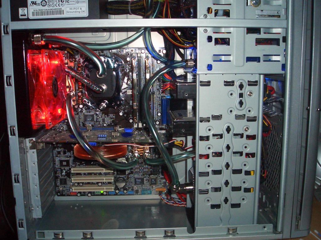

Hallo Leute,
da mich scamps eben gebeten hat einen neuen Thread zu dieser Thematik aufzumachen, wollte ich euch fragen, speziell natürlich auch scamps selber, wie man die Kühleffizienz allgemein steigern könnte, wenn man mit dem fabrizierten Geräuschpegel der Wasserkühlung nicht zufrieden ist.
Meine Überlegungen gehen momentan so weit, dass man sich leisere, aber dafür effizentere Lüfter einbauen könnte. Auf der anderen Seite würde man wohl die Radiatorfläche aus rein physikalischer logischer Sichtweise unweigerlich vergrößern müssen, um mit weniger Luftstrom den gleichen Kühleffekt erreichen zu können wie bei lauteren Derivaten alla Tripple- oder Dualradiator.
Der erste Gedanke, bessere und leisere Lüfter einzubauen, überzeugt mich am Meisten, da man sich eventuell das Geld und den Platz für eine größere Radiatorlösung nicht leisten kann oder aber rein aus optischen Gründen wegen keine Veränderungen tätigen will.
Soviel zur Theorie. Nun gehöre ich persönlich zu denjenigen, die zeitweise auch mit dem anderen Gedanken gespielt haben sich eine Mora2Pro oder dergleichen für ein zukünftiges System anzuschaffen. Dieser Gedanke verflog aber wieder schnell, da mir Gründe des ersten Gedankens mehr zusagten. Schlussfolglich müsste ich bestimmt einen Kompromiss, bestehend aus Kühlleistung,Geräuschpegel und Finanzierung eingehen.
Ich hoffe, Ihr könnt mir zu dieser Problematik ein paar Tipps geben, auch wenn jedem die allgemeine Theoriedebatte nicht neu sein sollte. :wink:
MfG.: Erik

Hi! Leider hast Du die per PN angeregte Beschreibung Deines Systems außen vor gelassen.
Mich wundert es, daß Du mit einem Triple + einem Single Deine Hardware nicht leise gekühlt bekommst. Da stimmt doch irgendwas generell nicht, vor allem wenn Du schon 2200 rpm-Lüfter @ 7 V einsetzt. Das ist ja schon heftig.
Wo sitzen die Radis? Saugen oder blasen die Lüfter? Hast Du eine Ahnung, wie Dein Durchfluss aussieht? Mit wieviel Hz läuft die Pumpe?
Sehe ich das richtig, dass Deine Garfikkarte nichtmal im Kreislauf mit drin ist?
:hmm: Also das kann echt net sein dein System net gescheid zu kühlen geht. Meine Lüfter im sys laufen alle net mit mehr als 800rpm, bei mir gibt es keine Probleme mit den Temps und ich hab so zimlich alles im kreislauf was geht (NT und RAM fehlt noch ;)).
Sag doch mal bissl mehr zu deinem System, dann kann man sich ein besseres Bild von der Lage machen (oder vll. sogar nen Bild von deinem sys anhängen!?)
Von den Temperaturen her kann ich mich nicht beschweren, da ich nur die Spannungswandler, den Mainboardchip und den CPU kühle. Demzufolge sieht es kühltechnisch 'noch' gut aus.
Der Tripple sitzt oben auf dem Case, wie man auch sehr schön in meinem Profil erkennen kann. Der Single ist intern verbaut. Die Lüfter des Tripples saugen die kalte Lüfter von unten an und befördern diese direkt durch den Radiator nach außen. Die Lüfter des Singles saugen die Luft im Case an und befördern diese außerdem direkt durch den Radiator nach außen. Da ich kein Durchflussmessgerät besitze, kann ich leider keine Angaben vom Durchfluss geben. Die Aquastream XT Ultra läuft, wie sie ausgeliefert wurde auf 'Standardfrequenz'. Welche diese ist, kann ich Dir leider nicht sagen.
Ja, meine Grafikkarte ist nicht im Kühlkreislauf eingebunden, soll aber bald mit eingebunden werden. Die auf den angehängten Bildern zu sehende 7800GTX Extreme, wurde durch eine X1950XTX ersetzt.
MfG
PS: Allgemein sei für die Mitleserschaft angemerkt, dass die Problematik ' zu hoher Geräschpegel ' rein aus subjektiver Sicht von jedem anders eingeschätzt wird und es somit keine eindeutige verbindliche Lösung zur 'Geräuschreduzierung' gibt, auch wenn vielerlei Dinge suggeriert werden.

Ja, deine Wasserkühlung scheint sehr potent zu sein, was mich aber auf Grund der besagten Kühltheorie von großer Radiatorfläche und leisen Lüftern nicht verwundern lässt. ;)
Warum nutzt Du die Aquasuite nicht für Deine Pumpe? Du verschenkst doch die ganzen schönen Spielzeugfunktionen der Ultra ...
Das wäre mal die erste Maßnahme.
Dann würde ich 3 Yate Loon an den HT Extern verbaschteln und die temperaturgeregelt von der Pumpe steuern lassen. Das geht mit den Slip Stream 1200 leider nicht, weil die den Lüfteranschluss der Pumpe seeeehr stark belasten.
Zuguterletzt würde ich den Single-Radi in die Front verbauen, damit der kalte Frischluft von draußen kriegt und effizienter arbeitet. Damit solltest Du unterm Strich etwa die gleiche Leistung bei deutlich reduziertem Geräuschpegel haben.
Da ich leider noch nicht die Zeit für die diversen Pumpfunktionen gefunden habe, konnte ich diese folglich nicht nutzen, werde es aber in Angriff nehmen.
Meines Wissens kann man maximal einen Lüfter an die Aquastream XT Ultra anstecken. Irre ich mich da etwa, oder gibt es eine Möglichkeit mehrere Lüfter gleichzeitig von der Pumpe ( Software ) steuern zu lassen ? In der Bedienungsanleitung der Aquastream XT steht unter '6.4 Lüfter anschließen', dass die angeschlossene Last maximal 5 Watt betragen darf.
Rein theoretisch brächte ich doch den Lüfter des Singleradiators nur umzudrehen, um das gleiche Resultat von besserer Kühlleistung zu bekommen ?

Sehe ich das richtig, dass du du die warme Luft aus dem Gehäuse durch den Radi nach draussen beförderst? Wenn das so ist dann dreh mal zum Test die Lüffies um, damit sollte die Temperatur um ca. 3 bis 5 Grad besser werden. Von der Pumpe würde ich sie auf jeden Fall regeln lassen, da du so erstens eine dynamische Regelung hast, und zweitens immer den minimalsten Geräuschpegel erhältst,wenn du nicht gerade unbedingt 26 Grad Wassertemperatur anpeilst.
