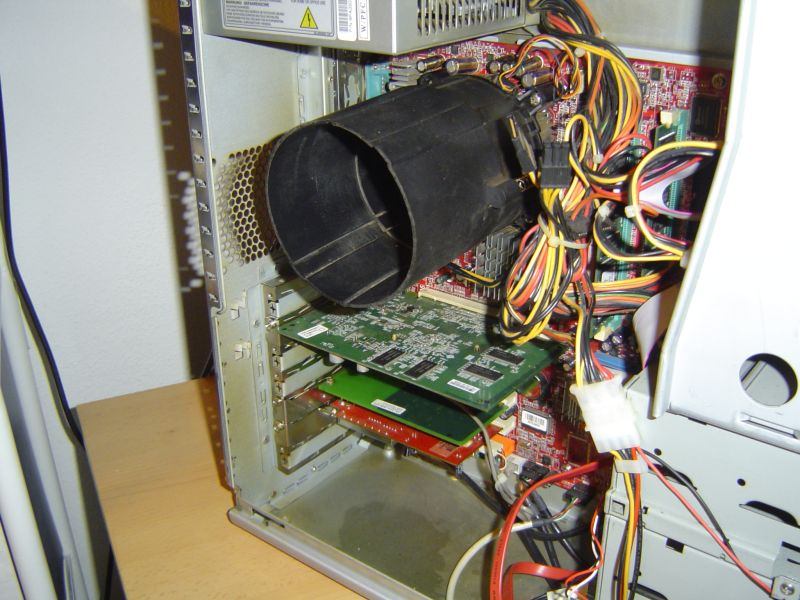

ich will mir nen neuen kühler für meinen pc zulegen.
Fu-Siemens PC
pentium 4
Msi 915p combo ms 7058 ver 1
wenn ich mich richtig informiert hab ist das ein 775 sockel
auf was muss ich beim kauf achten?
grösse?der bisherige passt genau rein.wenn er grösser wär hätt ich ein problem.
an meinem kühler ist auch noch so ein rohr dran-darf das wegfallen wenn ich neuen kühler einbau?siehe bild
habt ihr tipp für kühler?
leise-gute kühlung-p/l sollte auch passen

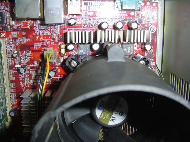

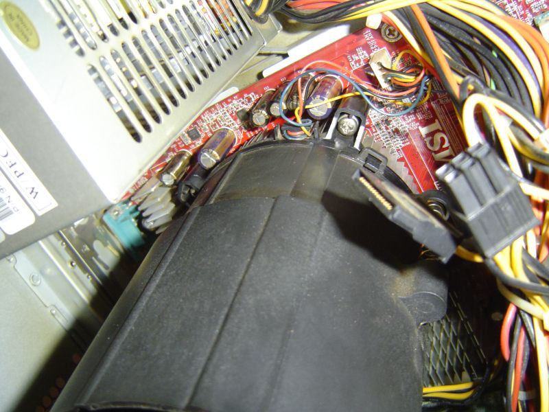

hab noch 2 bilder hoff da sieht man das mit platz da hab ich halt bedenken nen falschen zuerwischen
Ich schätze, daß es ca. 15cm in der Breite sind, also scheiden die meisten Towerkühler aus, da die zu hoch wären und das Gehäuse sich nicht mehr schließen lassen würde, aber die wären eh recht sinnfrei.
Somit kommen in Frage:
.Non-Tower-Kühler, aktiv

frage noch zum messen cpukühler:
wie mess ich meinen kühler richtig aus
damit ich angaben von neuen prüfen kann?wegen genauen grösse
freezer hat zb.
Abmessungen (Breite x Tiefe x Höhe) 9.2 cm x 11.4 cm x 12 cm
wenn ich meinen messe hab ich durchmesser ca 10cm
tiefe ist vom mainboard zur wand ca 16.
hab aber vom kühler nach oben zum netzteil nur 2,7cm
deshalb will ich genau messen
