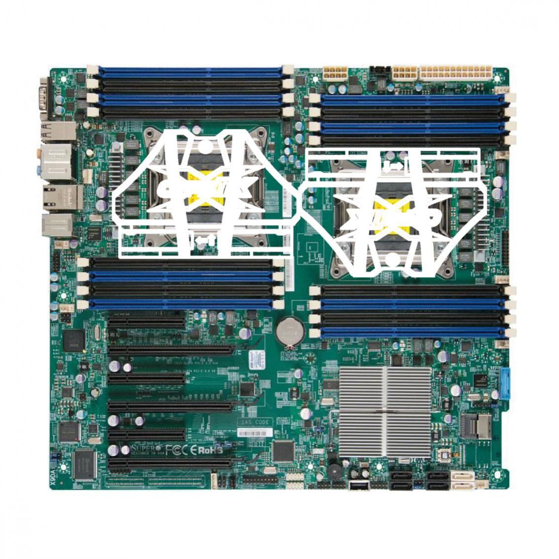

Wieviel Platz in der Breite hast du denn? Es gibt Kühler wie den Zalman CNPS11X , der läuft nach hinten Spitz zu, so sparst du, da die Sockel in der höhe versetzt sind, etwas Platz!
He das ist ein super Tipp! Wie viel Platz da genau ist weiß ich leider nicht, habe das Board noch nicht aber ich werds zu Testzwecken glaube ich mal mit den Maßen am PC nachbauen und gucken was passt. Wenn man von denen einen um 180° dreht könnte das durchaus passen. Die Frage ist dann nur, wo der Lüfter sitzt, wenn man den nach oben packt und umdreht (ziehen lässt) hat man weniger Kühlleistung oder?
ein wenig unterschied könnte das schonmachen, aber ich glaube nicht das es extrem ist wenn du keine OC Rekorde brechen willst. Habe aber leider keine Erfahrung damit, finde nur die Form des Kühlers sehr entgegenkommend
So, habe mal herumprobiert und das in Indesign mit den genauen Maßen nachgebaut. Wenn ich mich nicht vermessen habe passen die sogar beinahe nebeneinander drauf, allerdings mit verdammt wenig Toleranz. Umdrehen bringt in dem Fall leider überhaupt nichts, da verringert sich der Platz eher. Bin allerdings auch nicht 100% sicher wo die in der Höhe genau auf dem Sockel sitzen, das ist jetzt geschätzt in der Mitte. Die haben 135mm in der Breite, ich denke also einen Towerkühler mit ~125mm müsste man auch nebeneinander gut drauf kriegen können was die eleganteste Lösung wäre. Ich werd mal schauen ob es da was gibt.
Edit: Das Problem hat sich glaube ich gerade erledigt, es gibt ja jede Menge Kühler unter 125mm die in etwa die Breite des Lüfters haben. Jetzt ist nur noch die Frage welcher es wird. Der Mugen 3 mit 130mm wäre mir am liebsten, ist aber schon eng ob er dann wirklich passt. Vielleicht probiere ichs einfach aus.
