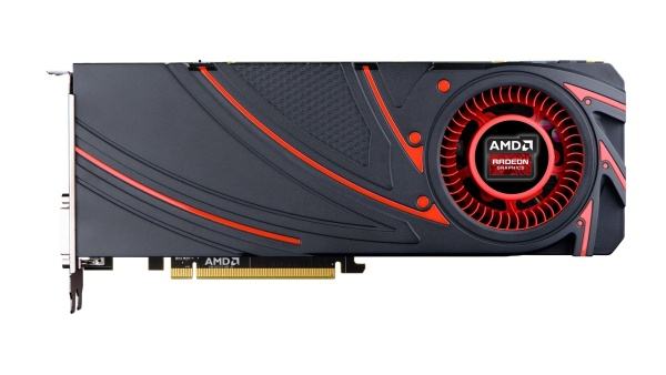

kann ich meine r9 290 den kühler wechseln?
marke amd und stammt von fertig pc.
