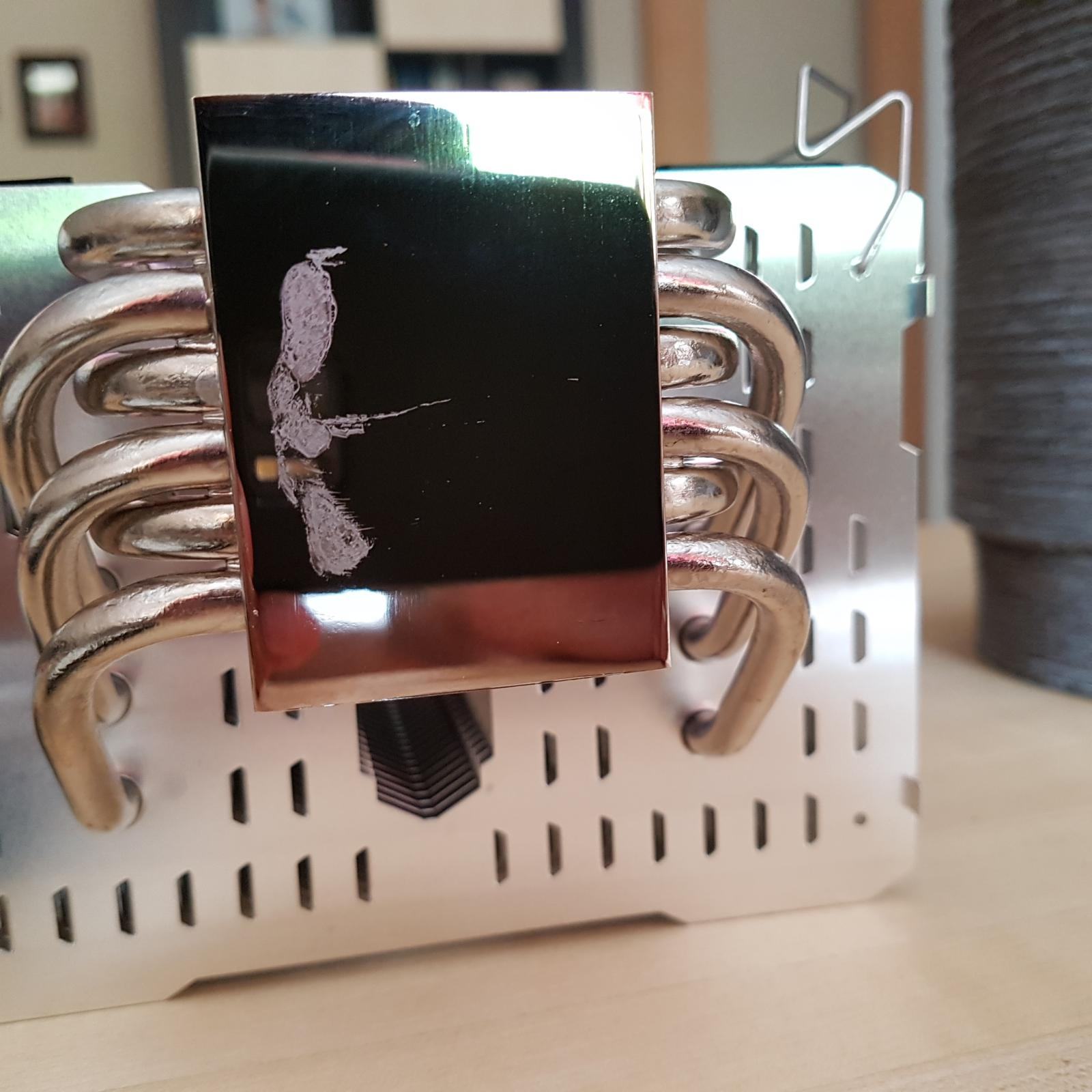

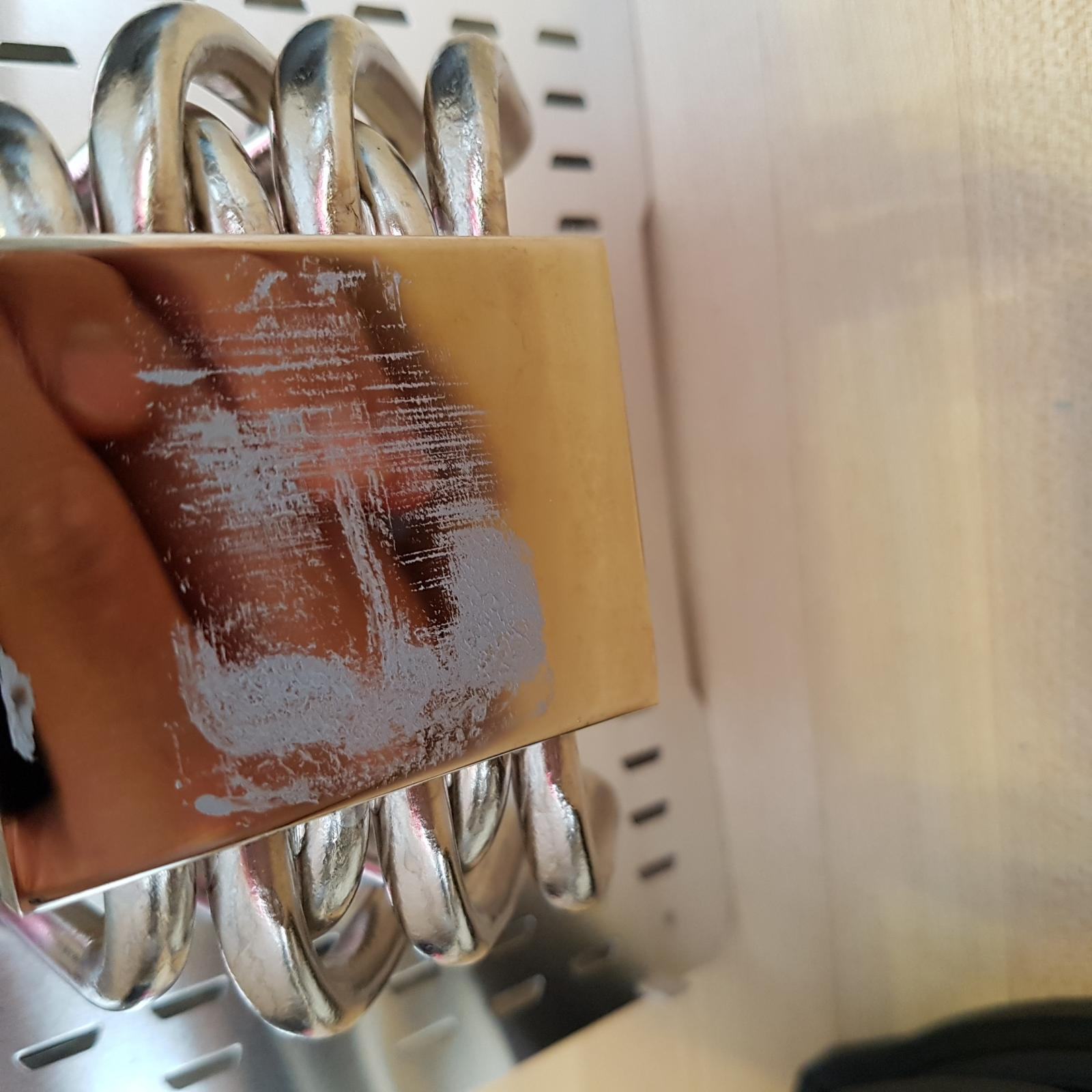

Geil ne? Der Kühler hatte ja echt den tipp topp Kontakt
- - - Updated - - -
Die Karte hat ab der oberen Hälfte keinen Kontakt mehr zur cpu...

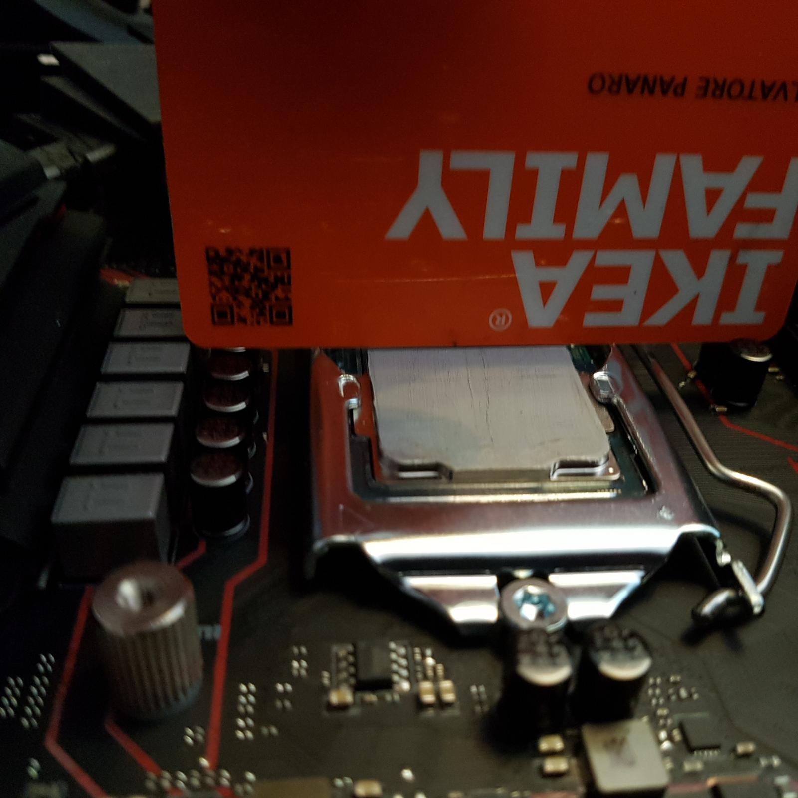

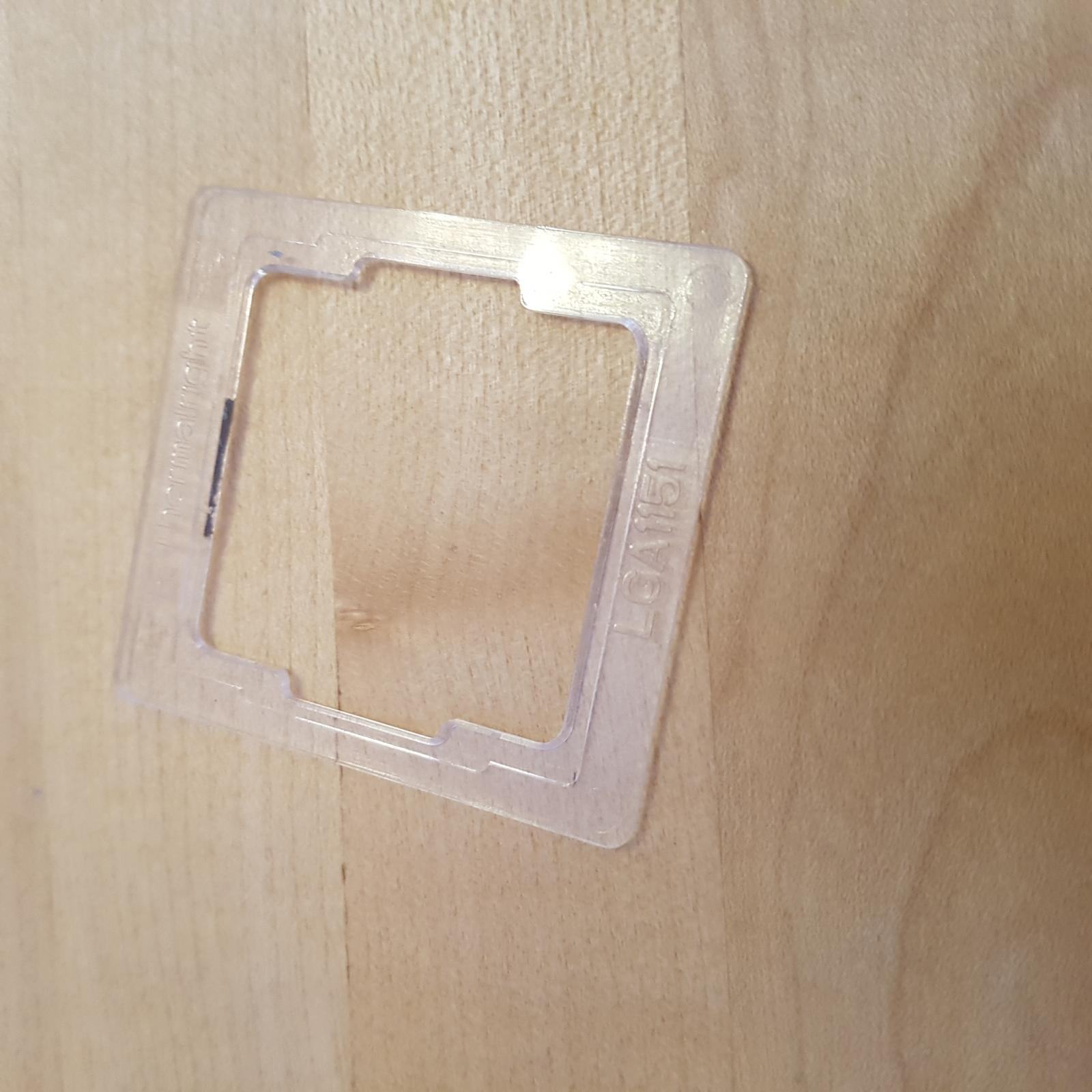

Nein, die cpu ist NICHT geköpft worden 😉 An der Schraube war ich auch nicht dran, aber 1 habe ich schon herausgefunden: Dem macho Kühler war dieses scheiss Teil beigefügt samt Anleitung "für 1151 sockel":
Jetzt habe ich das Teil mal weg gelassen, weil es den Abstand erheblich erhöht, unfassbar.....

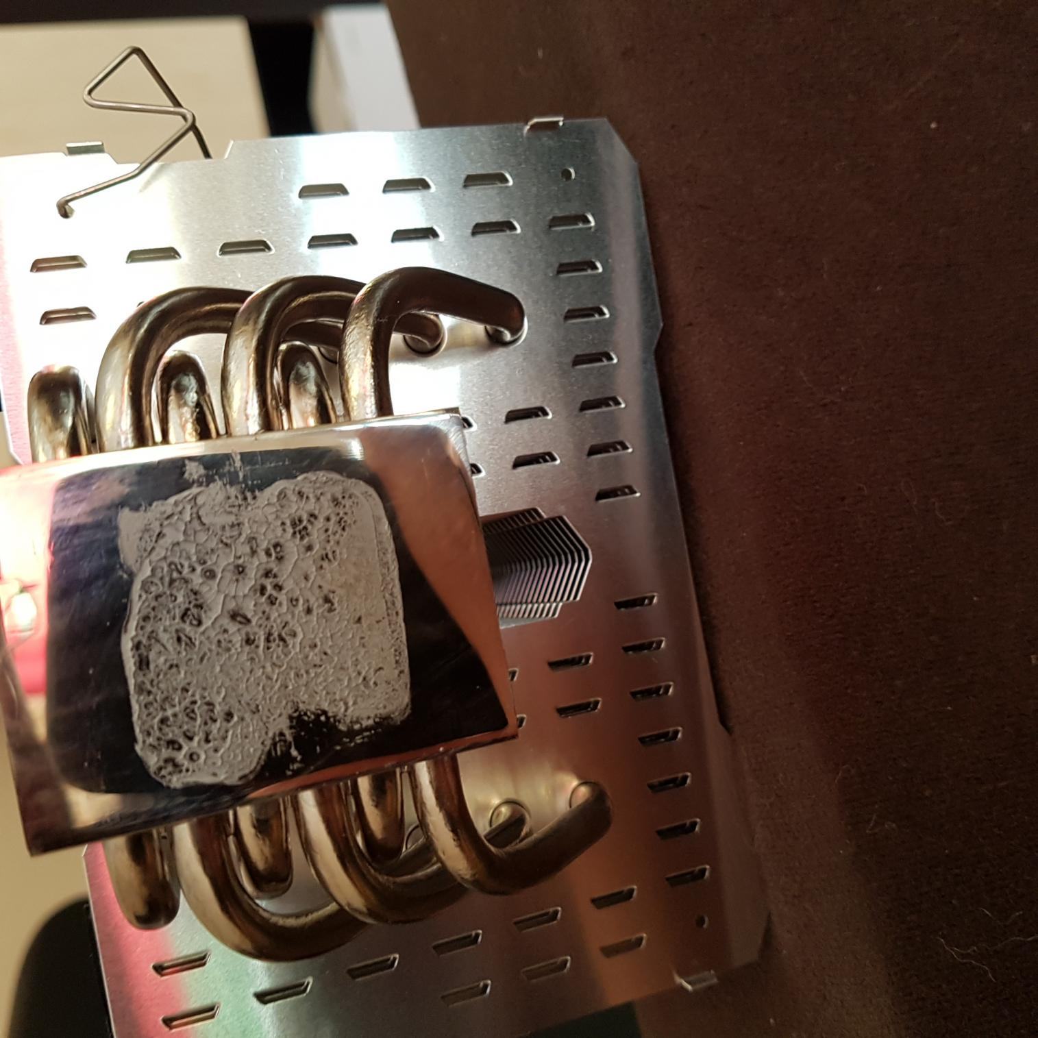

Jetzt wackelt der Kühler zwar nur minimal wenn man ihn ohne fest machen drauf legt, aber immerhin noch. Das "pastenbild" finde ich auch nicht optimal, was sagt ihr?20170601_171925.jpg
Aha und was wäre deine Problemlösung? Was mach ich denn falsch?
- - - Updated - - -

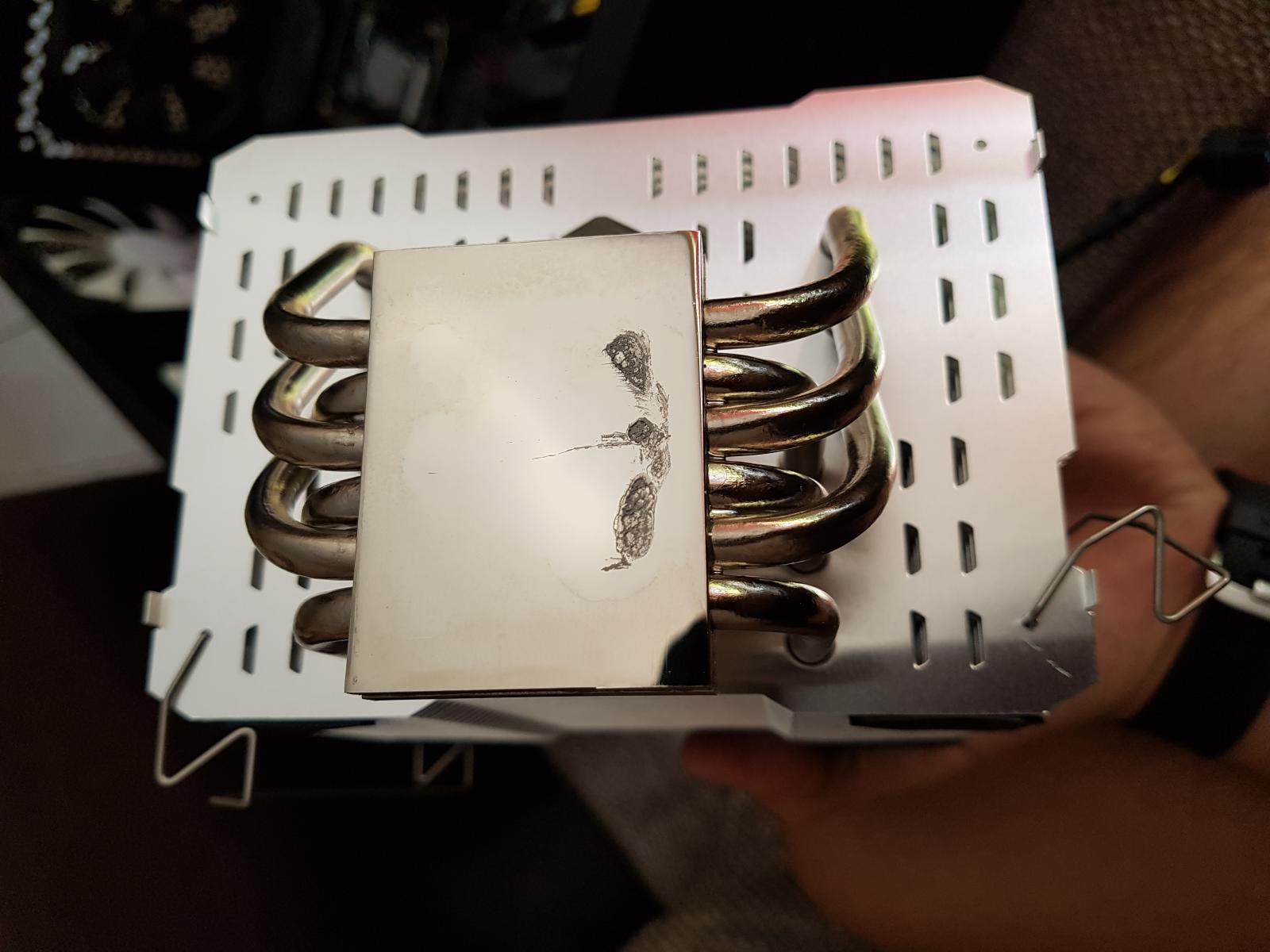

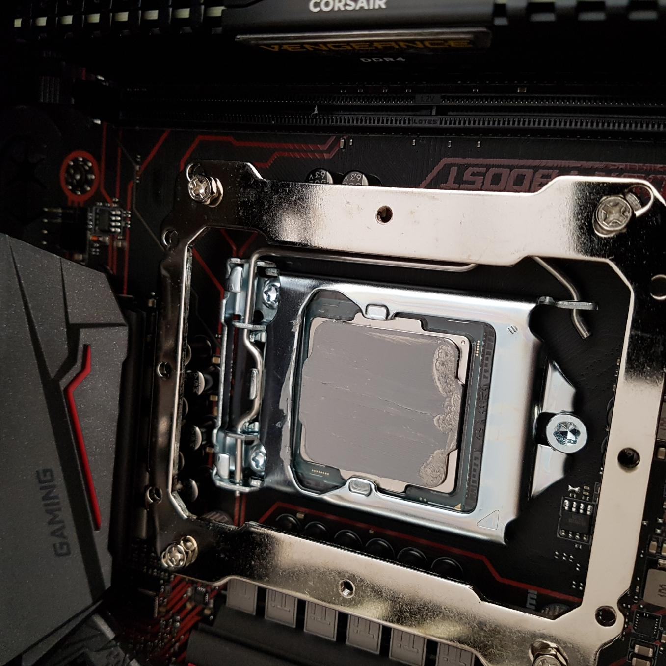

hab es jetzt hin bekommen.... bitte sagt mir dass das reicht! Für mich sieht es sehr gut aus:
Das Problem ist einfach, dass man sich mit der oben genannten großen Schraube langsam rantasten muss. Bis zum Anschlag fest geschraubt (ab Werk), der hintere Teil des Deckels biegt und erhebt sich Ultra minimal, so dass die Hälfte des chips keinen Druck abbekommt. Zu locker geschraubt: Hinterer Teil bekommt super Druck aber der vordere nicht mehr weil die Klappe vorne minimal zu hoch ist.
Wusste jetzt nicht dass die Schraube scheinbar dafür da ist.... Ich musste sowas nie machen bis jetzt
