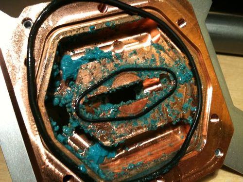

Ich habe mir eine gebrauchte Grake mit einem EK Kühler gekauft.
Wie immer spüle ich den Kühler vor Einbau in mein System ordentlich.
Diesmal bin ich jedoch überrascht, wieviel Zeug da herauskommt, nach 30 Minuten verlieren ich langsam die Geduld.
Sieht aus wie kleine kupfer-bzw. rostfarbene Ablagerungen. Auch nach dem gefühlten 30-40. Spülgang kommen da noch Partikel heraus.
Ich möchte den Kühler ungern öffnen, da ich dann das EK Siegel beschädige.
Könnt ihr mir einen Rat geben, was ich da machen kann/soll? Evtl. doch mal den Kühler öffnen?

Ich hatte den Kühler zum Glück noch nicht eingebaut gehabt.
Habe ihn jetzt geöffnet und da waren ohne Ende Ablagerungen drin, unglaublich.
Der Vorbesitzer hat Mayhems Aurora 1 blau verwendet, scheint ne ziemliche Plörre zu sein!
OK, da haben wir den Grund bereits gefunden: Der Hersteller selber schreibt, das Aurora NUR für kurze Zeit in Show PCs verwendet werden sollte! Das Zeugs sieht stylish aus, setzt sich aber bei längerem Gebrauch, bzw. wenn der PC nicht in Betrieb ist, gern mal ab. Die filigranen Kühlfinnen des GPU Kühlers sind dafür natürlich ein dankbarer Empfänger :fresse:
Da hilft tatsächlich nur Aufschrauben und mit alter Zahnbürste und CB/Wasser Mix bewaffnet dem Übeltäter den Garaus zu machen !
Jo top, Danke!
Hab alles gereinigt, es waren jedoch nicht nur die Finnen zugesetzt sondern die gesamte Kühleroberfläche!

Da sollte nichts passieren beim aufschrauben. Du brauchst, wenn du nicht mit Gewalt an die Sache gehst, keine neue Dichtung. :)
und zum reinigen cilit bang ?? :rolleyes:
Siehe was Bundy geschrieben hat.
Bei mir hat eine normale mechanische Reinigung ohne irgendwelche Mittelchen bereits ausgereicht.
Ohne Öffnen des Kühlers wäre das jedoch nicht möglich gewesen, also nur durch Spülen.
Eine neue Dichtung brauchst Du nicht, achte nur darauf, die Schrauben anschließend nur 'handwarm' anzuziehen.
Da ist ja kein nennenswerter Druck im System.

Also das ist Weichmacherschmodder aus einer Wakü ohne Filter und mit preiswerten Schläuchen.
Der Filter ist in dem Fall der CPU Kühler :).
Pumpe geht dadurch nicht (sofort) kaputt. So etwas bekommt man aber auch mit einem Durchflussmesser angezeigt. Wenn der Durchfluß langsam in die Knie geht: bei <40 l/h ist dann eine Putzaktion Pflicht.
