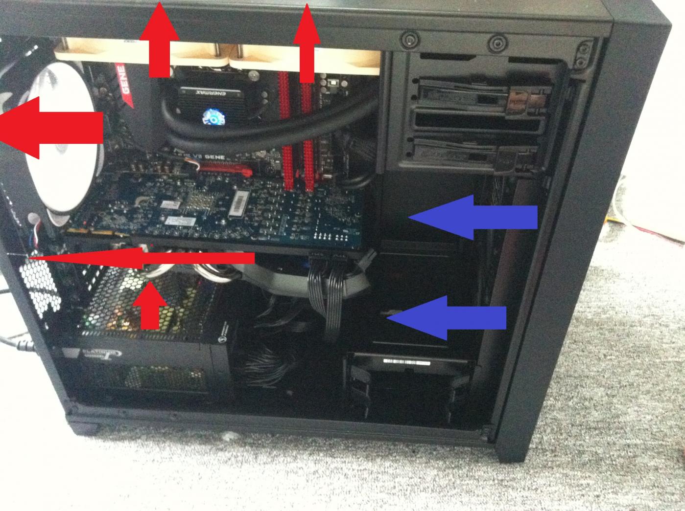

entweder habe ich den PC total falsch geplant oder irgendwas stimmt nicht.
Hier seht ihr das 350D.
Einblasend: 2x 140 mm Silent Wings 2 @ 850 rpm
Ausblansend Heck: Eloop @ 850 rpm
Deckel: 2x Noctua FLX 120mm @ 600 rpm
R9 280X HIS, iCooler DHE
i3 4350 (der trägt sicher nicht zum Problem bei... :fresse2:)
Seasonic passiv 460W Platinum
Ich habe jetz einige Studenen BOINC laufen lassen. Die CPU wird dabei nicht belastet, allerdings die GPU.
GPU @ 87°C
VRAM GPU @ 101°C bzw. 96°C
1,2 VDDC GPU, ASCI 65% kein OC, taktet mit 877 MHz, erreicht also gar nicht mehr den max. boost von 1 GHz!
Das kommt mir etwas arg hoch vor. Zudem ist die Karte auch alles andere als leise. Sie dreht mit 2000 rpm @ 53%. Und trotzdem kratzen die Temperaturen an der 90°C Marke.
Im Idle ist das System leise.
Das Lüftungsgitter des Netzteils wird dabei so heiß, dass man es kaum mehr anfassen kann. Der eLoop pustet auch gut warme Luft raus. Die im Deckel montierten Lüfter langweilen sich. Da kommt kaum warme Luft raus.
Festplatte @ 31°C, Mainboard @ 41°C sind auch absolut in Ordnung.
Was tun?
Netzteil zurück schicken und gegen ein aktives tauschen? (Dachte, hohe Effizienz, kein extrem hoher Verbrauch... wird schon gut sein. Vor allem ist da ja ein Luftzug!).
Oder Gehäuse tauschen (TJ08-E)?
Oder liegt es an der Grafikkarte?
Danke für eure Hilfe.
Also wenn das Netzteil so heiß wird haste schon deine Antwort. Da steigt ja eine massive Hitze zur Grafikkarte hoch.
Pack den eloop aufs Netzteil, sodass er nach unten bläst. Oder bastel dir einen Lüfter ins Netzteil und drehs rum.
Ich würde die Lüfter im Deckel ausbauen.
Zu viele Lüfter blasen raus. Das erzeugt einen Unterdruck im Gehäuse - wie soll dann noch die warme Luft aus dem passiven Netzteil nach draussen kommen?
Zwei Lüfter die einblasen und einer der hinten rausbläst plus die Grake mit DHE, das reicht vollkommen. Ein passives NT macht bei so vielen Lüftern natürlich nicht allzu viel Sinn. Besser wäre dann ein aktives - ein BeQuiet E9 400W hat auch eine top Effizienz und ist unhörbar.
Also wenn du das NT noch tauschen kannst, würde ich mir das echt überlegen. Mit dem gesparten Geld könntest du deiner Graka einen Prolimatech MK-26 Kühler spendieren. Auf den MK-26 könntest du dann gleich deine zwei Deckel Lüfter anbringen. Dann wäre dein System unter Last leiser.
EDIT: Ich sehe jetzt erst das Bild; die warme Luft des NT wird auch noch in das Gehäuse geleitet? Das ist ja nicht so der Knaller.
Der Unterdruck hilft in dem Fall aber bei der Kühlung des passiven NTs, sofern Luft von hinten angesogen werden kann.

Das sieht eher nach Überdruck (incl. Luftverwirbelungen) aus.
Frontlüfter versuchsweise auf 600 U/min. runter,
Heck- und Deckellüfter mehr aufdrehen ...
Ich dachte, Überdruck sei erwünscht :confused:

Ich würde als erstes mal die Lüfter im Deckel umdrehen - die sollten kühle Luft von Außen ins Case bringen, das erhöht zudem die Kühlleistung deiner AIO Wakü.
Das NT ist doch klasse, würde ich behalten! Die Cases sind eh so durchlöchert heutzutage, da macht es nichts, wenn du 4 Lüfter reinblasend und 1 ausblasend hast.

Ja, ich habe das Bild erst nach dem Schreiben des Beitrags gesehen.
Aber so richtig prall ist das ja nicht. Wenn er so 300 Watt durch das NT durchlässt, fallen selbst bei 87% Effizienz 40 Watt Abwärme an, die dann in das Gehäuse geleitet werden an. Kein Wunder, dass die Graka dann glüht.
Und eine Wasserkühlung auf einem i3? Ernsthaft? Der produziert vermutlich weniger Wärme als das NT. Da würde auch ein dicker Towerkühler reichen - mit einem guten Luftzug könnte der den i3 vermutlich sogar passiv kühlen.
Wenn im Case Unterdruck ist, geht Luft durch das NT zur Graka... Rest kannst dir ausmalen.
Luft ist auch so wie Wasser, und sucht sich immer den Weg des geringsten Widerstandes.
Du kannst also durchaus getrennte Strömungen im Gehäuse haben, so dass sich NT und Graka gegenseitig aufheizen, egal was sonst noch so an Lüftern in der Front oder im Deckel ist..
Mein Tipp : leises aktives NT einbauen das raus bläst, und die Lüfter in der Front kannst dir dann eigentlich sparen.

kannst du mal testen die oberen beiden nocuta auf 800 zu stellen, dann würde ich unter der grafikkarte kein lüfterloses nt betreiben, denn du must die
warme luft weg bekommen im case! trozdem entsteht unter der grafikkarte noch ein hitzestau.
noch zur info boinc testet keiner in Reviews die sind wärmer als alle spiele dieser welt.

Habe mal ein no Name Netzteil saugend eingebaut (also saugend vom Boden).
Gefühlt war die Temp. Deutlich geringer in dem Zwischenraum zw. Graka und NT. Allerdings sind die gemessenen GPU Temps. Nicht wirklich besser und die lüfterdrehzahl praktisch unverändert.

Hättest du die PSU richtig rum verbaut (warum zur Hölle verbaut man ein passives Netzteil falsch herum?), den Radi der Spielzeugwäkü in die Front mit den beiden ansaugenden Lüftern und einen Lüfter ausblasend ins Heck und alles währe gut gewesen...
Bezüglich silent währst du mit be quiet e9 400-450W + 140er Macho + PowerColor R9 280x + 3x Lüfter entkoppelt @500rpm um Welten besser gefahren... die Kühlleistung währe so auch besser gewesen... aber gut jetzt is eh zu spät.
87° auf einer R9 280X ( alias HD7970 ) sind zu viel. Das HD7970 GHz Referenzmodell lag bei 83° unter last...
1x guter geregelter Lüfter in der Front und einer hinten, fertig. Es macht keinen sinn die Gehäuselüfter zu drosseln wenn die GPU schon kocht und eine Menge Lärm erzeugt! Also Gehäuselüfter über Temperatur regeln. Z.B. E-Loops im Leerlauf bei unhörbaren 600rpm und unter Volllast mit 1500rpm laufen lassen. Das gesamte System wird dann immer noch Leiser sein und Kühler.
Das mit dem passiven NT unter der GPU ( die auch kein DHE Design ist ) ist wirklich nicht die beste Idee gewesen. Mit Seasonic machst du aber generell nichts verkehrt!

Die PSU war richtig montiert. Auslass nach oben, damit die warme Luft entweichen kann. Hat aber nicht so funktioniert.
Anders rum darf man eine passive PSU nicht montieren. Steht sogar in der Ableitung.
