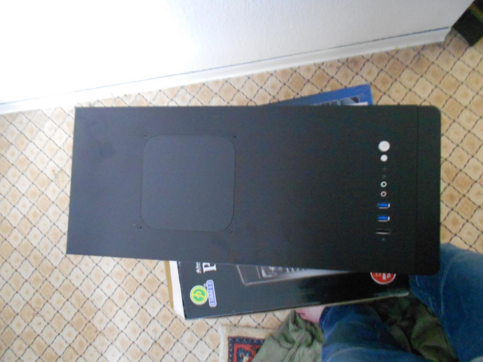

Es gäbe alternativ übrigens auch die Möglichkeit ein neueen Deckel für dein case mit 140er Exhaust nachzurüsten. Ist für ein Low Airflow Szenario vielleicht sinniger. Ich hatte das gleiche Case mit extra Top und extra 5,25 Kit, und der zweite 120er in der Front hat am wenigsten gebracht.
Caseking.de » Gehäuse » Lian Li » Lian Li - Zubehör » Top Cover » Lian Li T-LM24B-2 Deckel PC-60FN / PC-7FN 140 mm - black
...nur als Anregung.
in meinem Case gibt es so eine Einrichtung, doch habe ich schon getestet über dem Genesis 1x 120er Lüfter einzubauen = 0 Veränderung. So habe ich die Klappe oben wieder zu gemacht.

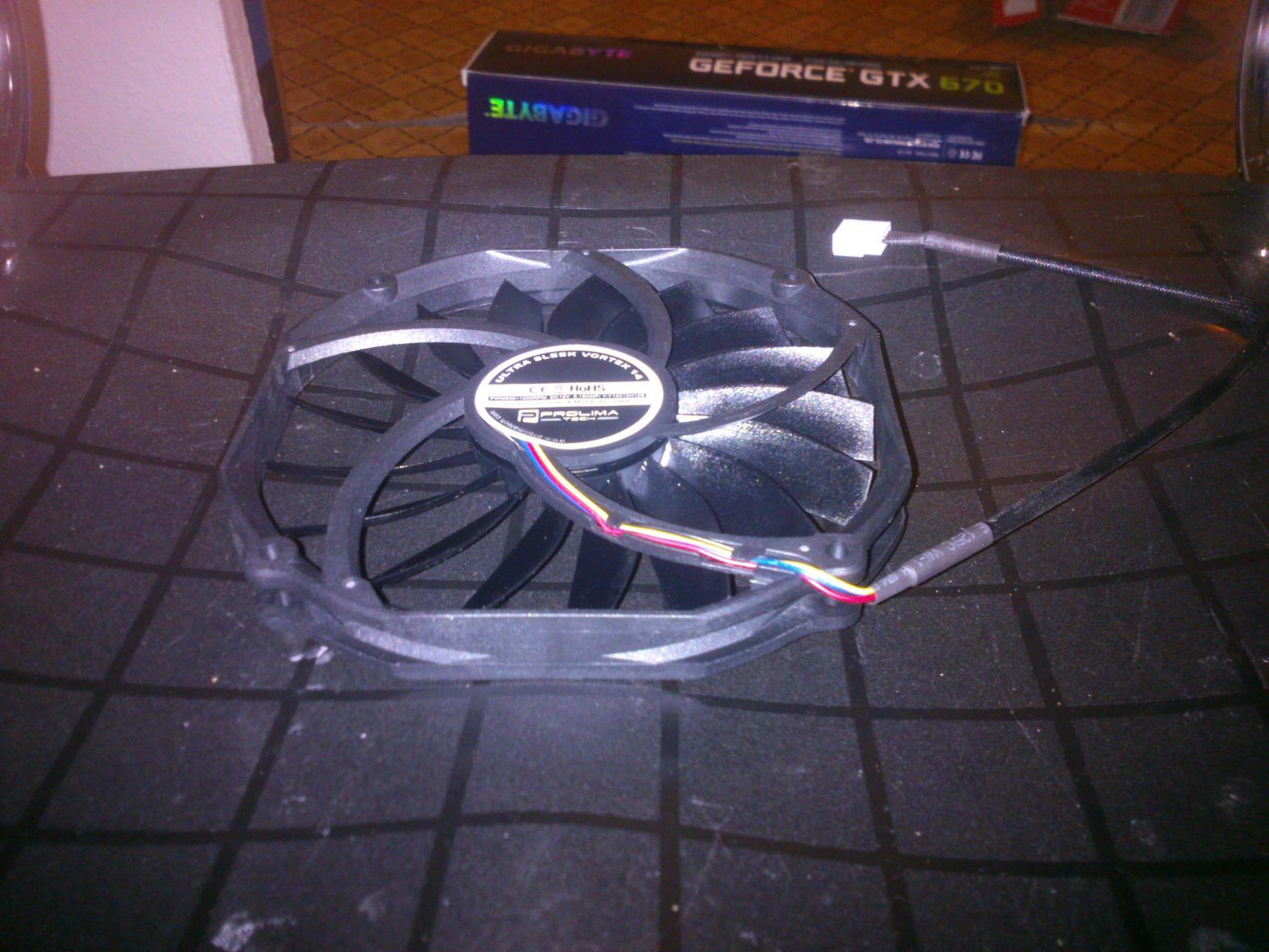

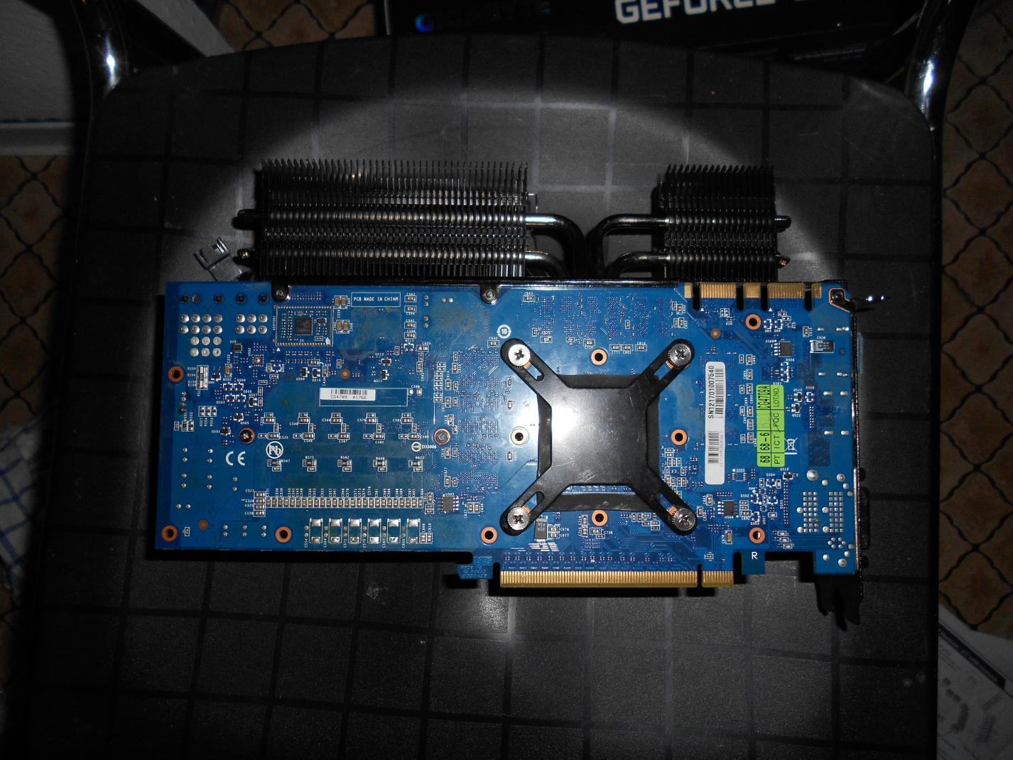

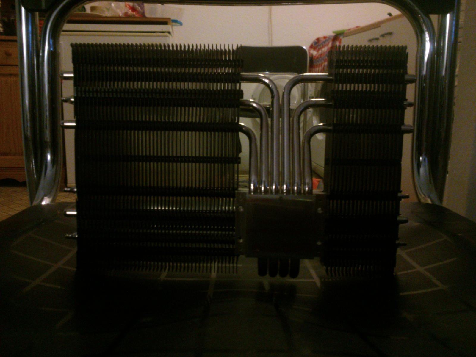

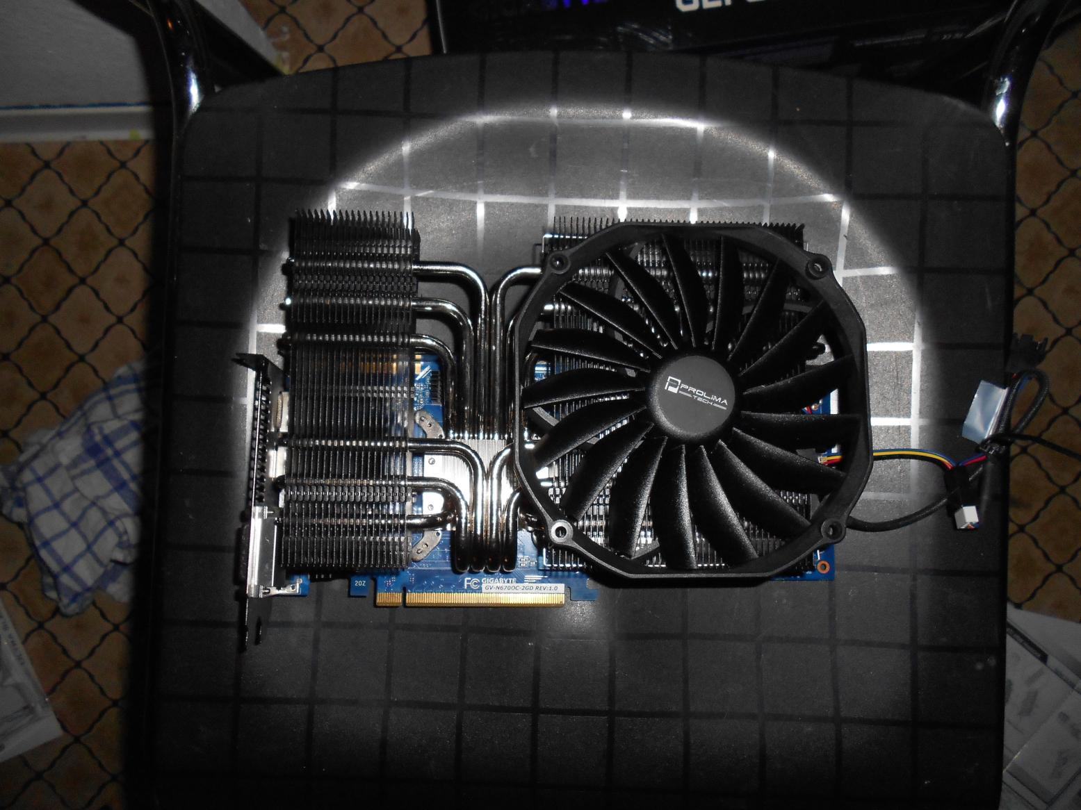

Ich besitze nun den MK-26 mit den Vortex 14 Lüfter, derzeit habe ich nur 1x (statts 2x) von diesen Lüftern verbaut. Denn mit einem habe ich im Idle 35°C bei 450 RPM und bei Battlefield 3 64 Mann server (ultra settings) 61°C bei 690 RPM
hier ein paar Bilder
das sind nun meine Temps mit den neuen Sachen:
GPU liegt bei Idle: 34°C @ 450 RPM und Last 61°C @ 690 RPM (bis jetzt nur 1x Vortex 140
CPU liegt bei: 38°C Idle bei 729 RPM und Last 60°C bei 931 RPM (2x Vortex drauf) das sind mal werte xD

Ja der MK 26 ist an und für sich auch eher unterfordert mit einer GTX670.
Ich würde es unter Last nur nicht utnertreiben mit der Drehzahl, solange erträglich. Den VRMs zu liebe. ;)
Hat sich die CPU Temp also durch den MK26 gesenkt oder erhöht?
