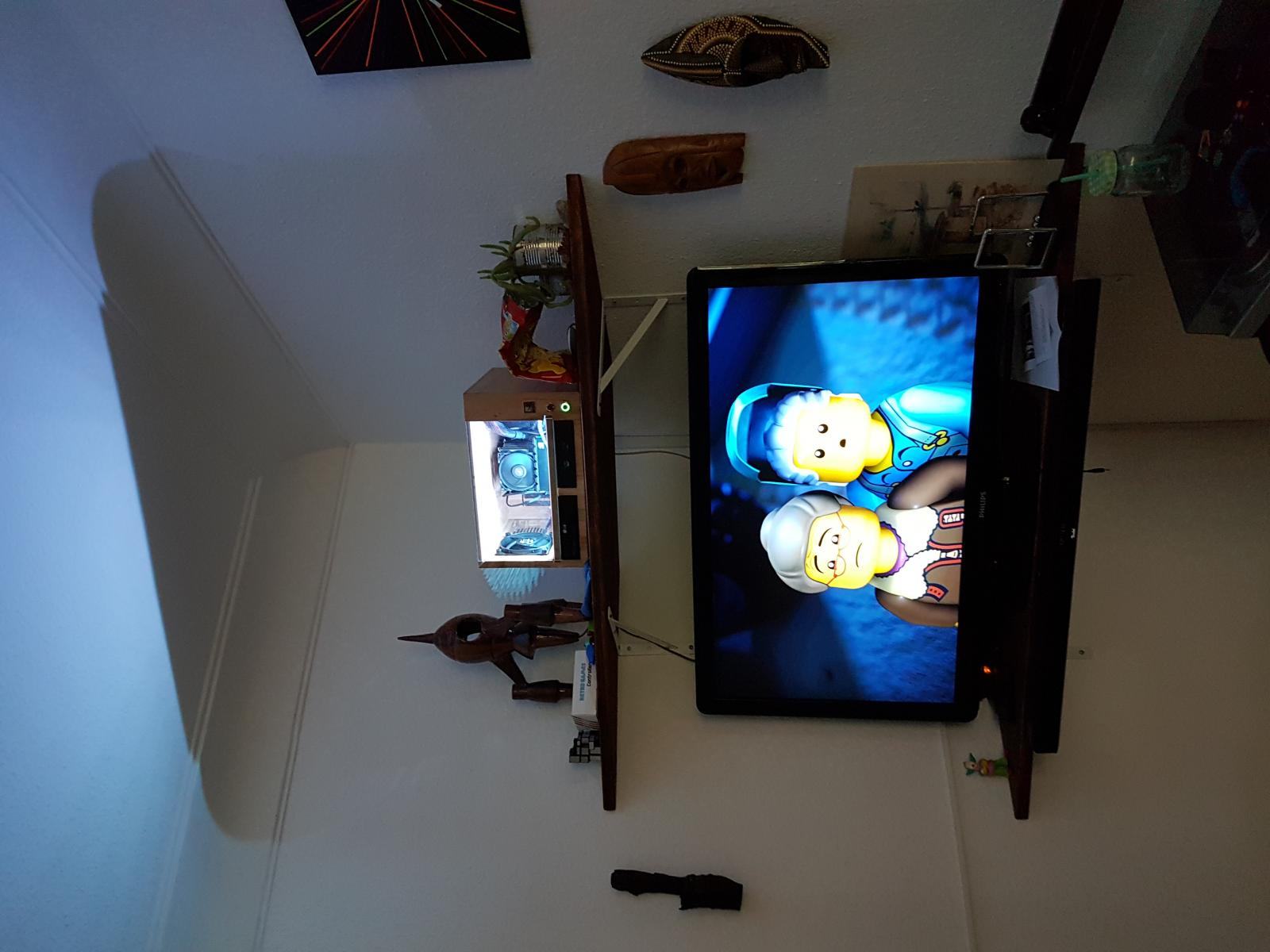

die temps (falls Fragen komme) sind so schon nicht die besten, weil das Gerät eh schon suboptimal steht. Aber er soll noch ne weile oben stehen wegen der Kinder^^
