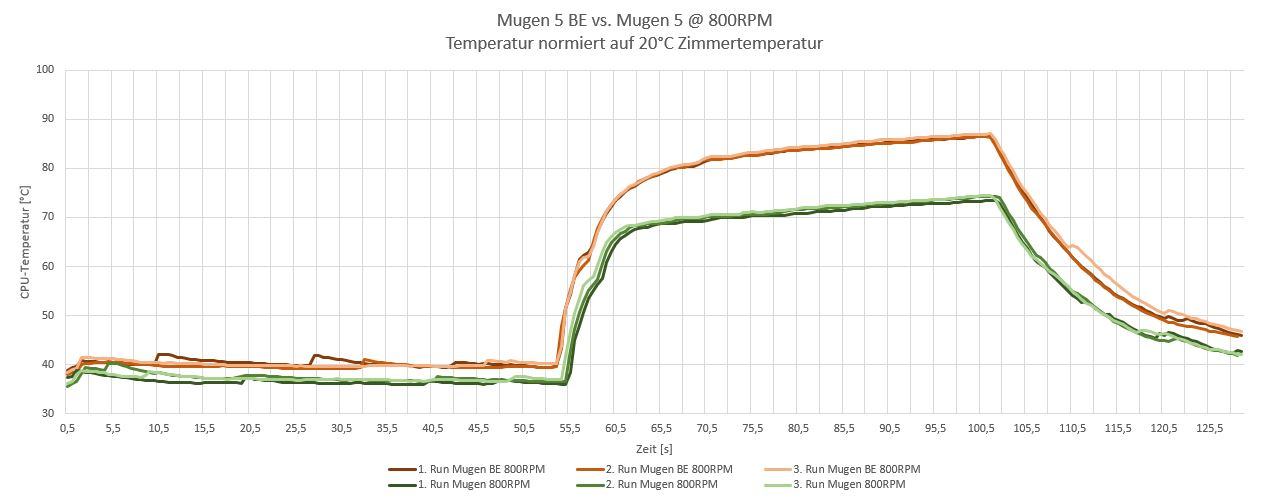

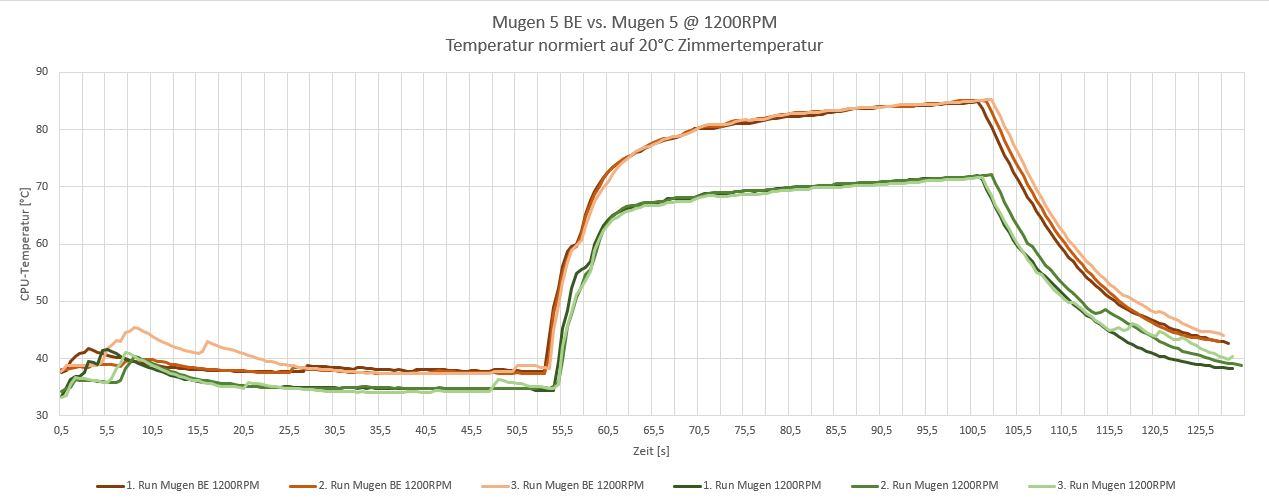

Dann habe ich den Beitrag von Igor bezüglich der schlechten Kühlwirkung des Mugen 5 Black Edition gesehen und dann kurzerhand einen Mugen 5 Rev. B bestellt, welche heute ankam. Um hier einen guten 1:1-Vergleich zu schaffen, habe ich mir folgendes Testprozedere überlegt:
- CPU auf 120W bei PBO2 -10 limitiert.
- Temperaturermittlung durch jeweils 3 Runs Cinebench R20 mit vorheriger Beharrung der Idle-Temperatur
- Temperaturmessung mittels der Logging-Funktion von HWinfo.
- für gleichbleibende Messkurven: Logging starten, 60s Timer starten und bei Auslauf des Timers den CB starten. Logging nach Abschluss des CB-Runs weitere 30s weiter laufen lassen
- Einfluss von Lüftergeschwindigkeit betrachten, je 3 Durchläufe mit 800RPM und 3 Durchläufe mit 1200RPM
- Protokollieren der Zimmertemperatur zu Beginn des jeweiligen Runs
- Normierung der CPU-Temperatur auf 20°C
Die Ergebnisse sprechen eine klare Sprache. Bei mir sind die Unterschiede nochmal deutlich krasser als bei Igor. Seht selbst:
Ich bin erschrocken über diesen eklatanten Unterschied. Gemittelt über die 3 Runs sind das 12,7°C @ 800RPM und 13,2°C @ 1200RPM.

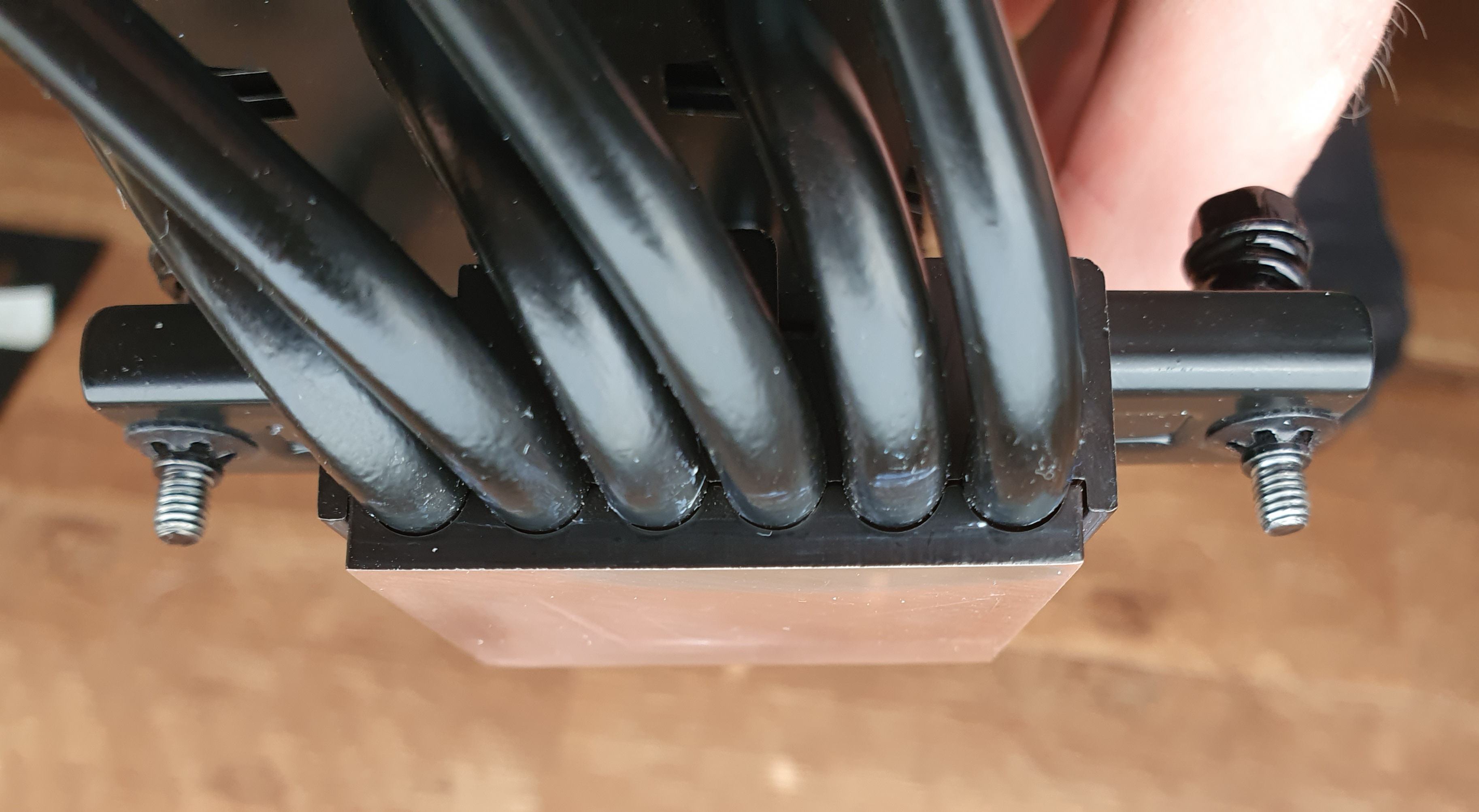

Meine Vermutung: Die Heatpipes sind auch lackiert und können die Wärme an der Kontaktfläche zur CPU nicht aufnehmen. Zudem scheint die Platte (Contactplate), die auf der einen Seite Kontakt zum HS der CPU und auf der anderen Seite Kontakt zu den Heatpipes hat, nicht gut mit den Heatpipes verpresst zu sein. Ich habe auch schon versucht es nachzupressen. Der sichtbare Spalt (rechtes Bild, linke Heatpipe) verschwindet auch in dem Moment, wo man das Package zusammen presst, nach lösen der Spannkraft entspannt es sich aber wieder in den auf den Bildern sichtbaren Zustand. Ich werde mal versuchen die Contactplate zu demontieren.
