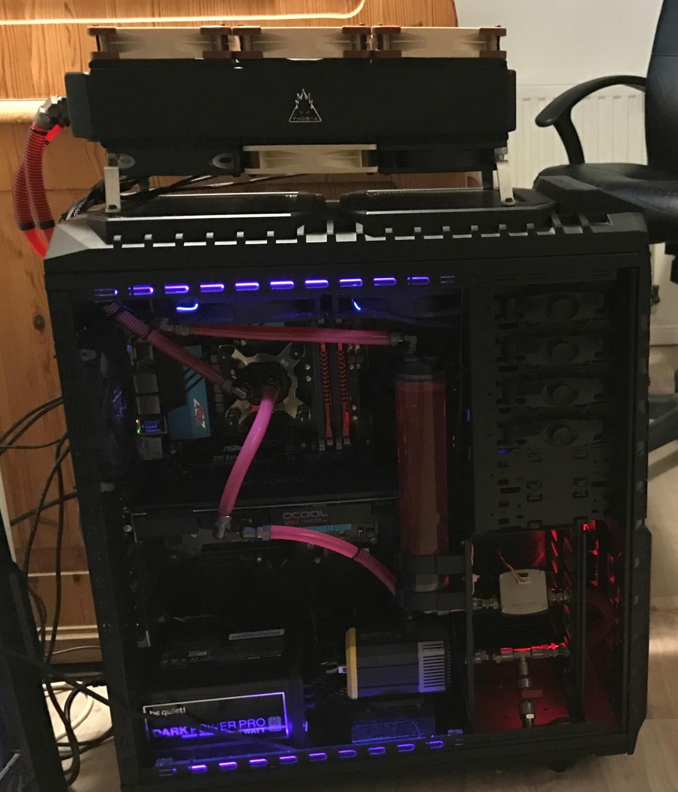

Hi,
seht mal Bild anbei.
Wie kann es sein, dass das Kühlmittel nachdem es in den Kreislauf geschüttet wurde, aufhört zu leuchten? (Siehe Ausgleichsbehälter)
Die Schläuche sind selbst UV-aktiv. Deshalb leuchten die so. Die Flüssigkeit selbst aber nicht.
- Alle Schläuche sind neu
- Der CPU Kühler wurde sorgfältig gereinigt
- AGB wurde gereinigt
- Den ganzen Kreislauf habe ich fünf / sechs mal komplett mit destiliertem Wasser durch gespült. Dadurch müssten Rückstände im Radiator eigentlich ausgeschlossen sein
Beide Radiatoren sind aus Kupfer bzw. vernickeltes Kupfer im CPU und GPU Kühler.
Könnte ich es riskieren, in das Fertig-Gemisch noch etwas UV aktiven Zusatz reinzukippen? Die Inhaltsstoffe sollten doch die gleichen sein oder?

Was hast du denn reingekippt?
Was für LED Stripes hast denn verbaut ? Was für n Schlauch ?

Habs erst mit Phobya ZuperZero rot, Kühlflüssigkeit, UV-aktiv, 1000ml
und dann mit Aqua Tuning AT Protect UV-red probiert.
Beides das slebe Ergebnis
- - - Updated - - -
Revoltec CCF/Kaltlichtkathodenröhre Twin Set rev. 2 UV, 30cm (RM126)
und
Masterkleer Schlauch, UV-aktiv, 1m, 13/10mm, rot (59158)

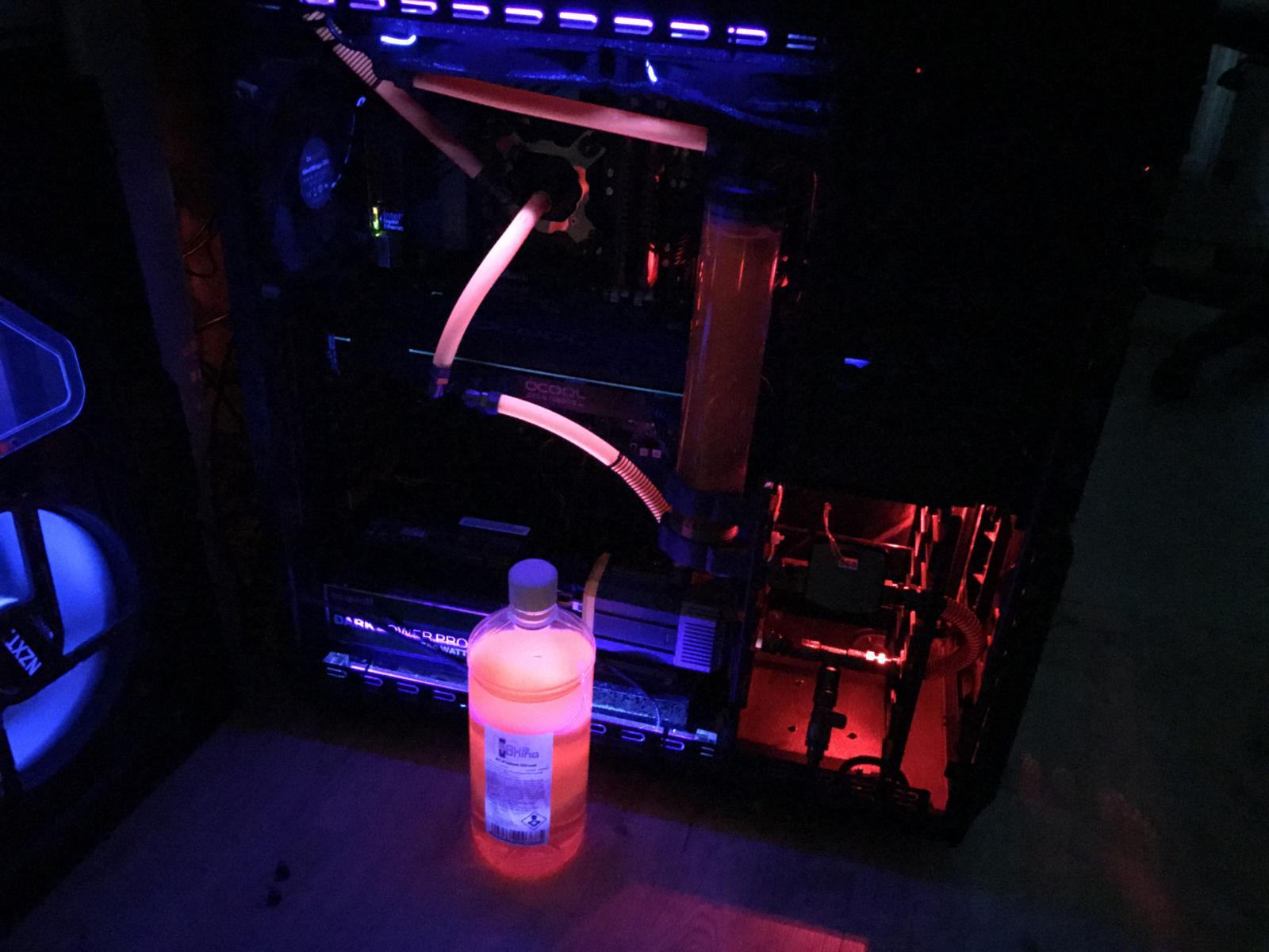

I nder flasche leuchtet das Zeug einwandfrei wie man auf dem Foto sieht. Sobald es im Kreislauf ist aber nicht mehr wie man am AGB sieht.
Also an den Kathoden bztw dem Schaluch wird es kaum liegen....
In der Flasche ist ja auch erheblich mehr Flüssigkeit in Bezug auf die Höhe im Vgl. zum AGB.
Allgemein kann man sagen, dass du da wohl Plörre gekauft hast. Das AT Protect war leider schon immer schrott.

UV Wasser ist eig immer anfällig für sämtliche Einflüsse. Mag ich persönlich gar nicht weil man so viel fummeln muss bis was geht. UV Rot hat von Haus aus den schwächsten UV Effekt, nicht zu vergleichen mit Grün oder Gelb.
Fängt schon beim Licht an, was das wichtigste ist. Es gibt so viele diverse UV Leds und Kathoden, alle arbeiten mit diversen Wellenlängen. Passt diese nicht zur Flüssigkeit, passiert...NICHTS!
Da ist testen und durchprobieren angesagt. Ne Angabe zur Wellenlänge steht meist weder bei den LEDs, noch beim Fluid.
Würde hier von Kathode weg zu LEDs gehen...diese sind gut...auch schon Linus usw getestet. ;)
Phobya LED-Flexlight HighDensity 120cm UV (144x SMD LED´s) | Flexlights | Modding | Aquatuning Germany
Dazu noch eine evtl. 2 Flaschen UV Konzentrat...dann kannste das Fluid etwas boosten und einiges raus holen.

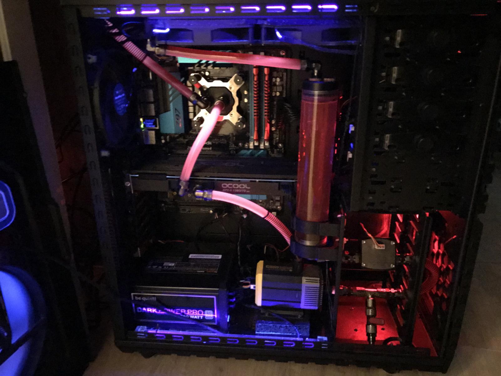

Ein Unterschied wie Tag und Nacht mit den Nanoxia LED's. An der Flüssigkeit habe ich im Gegensatz zu vorher noch nichtmal was verändert...
Jo, ist nun deutlich besser mit wenig Aufwand !
