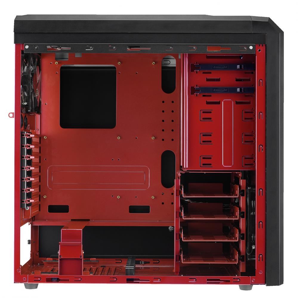

ich suche eine sowohl leise als auch leistungsfähige Kühllösung für mein Lancool K62 Red Dragon.

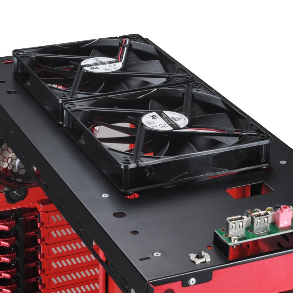

Verwendet werden derzeit die originalen Caselüfter, gefertigt von Lian Li: 2x 140mm (1000 RPM) Top, 1x 120mm (1500 RPM) System Fan und 1x 120mm (1000 RPM) HDD.
Das Gehäuse ist übrigens noch zusätzlich durch Caseking King-Mod-Platten gedämmt (hat allerdings nicht viel technische Wirkung, außer dem Platzverlust).
An Hardware wird wohl ein i7 4470k auf einer ASUS Z87 Maximus VI Hero zum Einsatz kommen.
Ansonsten besitze ich zur Zeit: ASUS R9 290 DirectCU II OC (für Gaming relativ leise), Corsair Vengeance 8GB (DDR3, 1600MHZ, CL9), zwei Seagate SATA3-Platten und eine Crucial SSD. Das Netzteil steht noch nicht fest - z.Z. habe ich leider nur ein BeQuiet 530W. Könnte vllt. ein BeQuiet 600 oder 650er werden...

Im Anhang habe ich auch nochmal zwei Hersteller-Bilder zum Case reingesetzt, damit ihr euch einen Überblick über die Ausgangssituation verschaffen könnt.

In die Front und in den Deckel jeweils einen Enermax UCTB14 mit 750rpm. Ins Heck einen Enermax UCTB12 und die Sache ist geritzt.

Für den Rear werde ich vermutlich einen NB eLoop (B12-2 oder B12-PS, 1300 bzw 1500 RPM) nehmen.
Front und Top dann entweder NB Black Silent (XK2 oder PRO PK-2, 1100 bzw. 1200 RPM) oder be quiet! Silent Wings 2 (1000 RPM).
