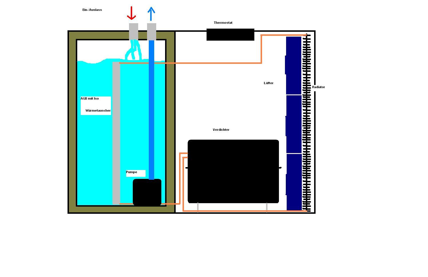

seid gegrüßt,
hab mit dem gedanken gespielt, mir beim naechten elektroschrott vllt nen kühlschrank zu sichern...den wollte ich dann zum chiller umbauen. allerdings möchte ich weder sockel, noch mainboard isolieren müssen und deshalb darf keine kondensation aufteten. man könnte ihn folglich mit einem thermostat immer auf 20°C einstellen. wäre das leistungsfähiger als ein 360er raddi?
allerdings dachte ich: der quad heizt auch ohne last ordentlich...also könnte ich den chiller auf 10°C einstellen und nur bis zum wärmetauscher auf der cpu isolieren, da ich denke, durch die heizleistung des quads dürfte beim eintritt in den wärmetauscher genug steigen, dass keine kondensation in und um den sockel herum entsteht...wäre sowas sinnvoll?
so ganz neu bin ich im extremecoolingsegment nicht. hab noch ne vapochill rumstehen, wird aber verkauft, da ich das isolieren hasse^^
dann belehrt mich mal;):wink:
gruss,C_C:)

nöö...nur der quad...jaa, er hat die gleiche temp überall etwa. aber trozdem dürfte der quad slebst und der sockel im idle keine temp bekommen, bei der kondensation auftreten könnte...den wärmetauscher würd ich auch isoliern...wollte halt nur nix in und um den sockel schmieren/kleben;)
und wenn es nicht reichen sollte, könnte ich ja auch 2 kühlschränke nehmen^^ würde dann halt etwas mehr strom verbrauchen:lol: ich brauch endlich wieder mal'n projekt^^
der Kühlschrank sollte dann aber etwas größer sein und unter 15°C wirst mit nem Quad eh net kommen... heizen doch wie sau.
Brauchst halt nen riesigen Tank um den Verdampfer das sollte dir bewusst sein.
jaa...ich fertige mal ne skizze an, wie ich mir da vorstelle...ich denke ich werd dann ne kleine gefriertruhe nehmen...hat halt mehr leistung...und ich will halt den bis 3,6ghz oder mehr ocen...3ghz gehen auch mit standardkühler...und da mein quad ne hohe vid hat, wird er auch leichter zu kühlern sein.
ein Kühlschrank is sinnvoller der ist eher für 15°C Verdampfungstemperatur ausgelegt.
achso...dann aber einer mit fettem verdichter...mal sehen was ich mir alles besorgen kann^^ aber ich müsste dann ja nur bei 15°C wassertemp die schläuche und den cpukühler isoliern...die cpu wird ja selbst warscheinlich nicht unter zimmertemp kalt.
skizze im anhang;)

es geht hier ja speziell darum, das ein chiller gebaut werden soll, der nicht unter 0°C laufen soll...funktionierende kühlschränke gibts bei de e-bucht
