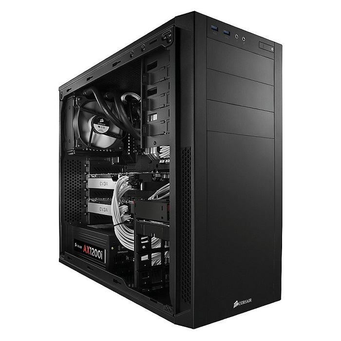

Das wird wohl aber der größte Faktor sein(neben der Tatsache das der 10900k durchaus recht schnell heiß rennt), wenn man die Lüfterpositionen, das generelle "oldschool layout" und die restriktive Front bedenkt. Aber, was wohl einen Versuch wert wäre, ist die übrigen Lüfter Slots zu belegen, vielleicht sogar den unteren im Seitenpanel, und die Frischluftzufuhr für die CPU von hinten zu bewerkstelligen, was Corsair auch bei deren "Demosystem" mit 120er AiO gemacht hat, ansonsten hilft nur ein anderes TDP Limit zu setzen, oder andere UV methoden zu verwenden, kommt halt auch darauf an was für eine Art von Lasten du fährst.
