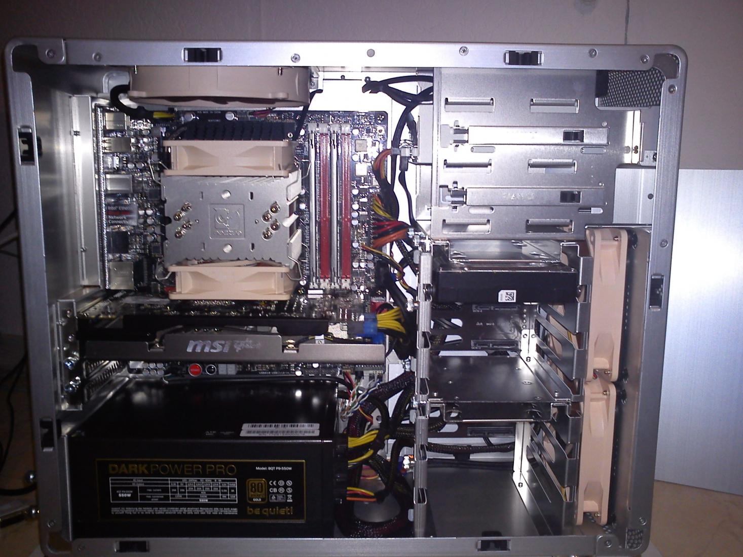

ich verwende für das System aus der Sig (keinerlei VCore-Erhöhung) leider nur ein MicroATX-Gehäuse. Aus Platzgerründen kommt ein größeres im Moment nicht in Frage. Leider wird der Bulldozer unter Vollast, z.B. BF3, zu heiß und taktet sich herunter (exakt ab 65°C).
Als Kühlung kommen zum Einsatz ein Scythe Katana 3 auf der CPU, Der Lüfter vom Netzteil und zwei Arctic Cooling Arctic F8 PWM zum Sugen respektive Blasen ;)
Das Ganze sieht dann so aus:
Wie kann ich hier noch optimieren. Das System wird unter Last auch extrem nervig laut, dennoch reicht die Kühlung nicht...
Bei 4,3 Ghz wohl kein Wunder. Standardtakt nutzen oder leistungsfähigeren Kühler erwerben. ;) Wobei mir diesbezüglich kein kompaktes Modell einfällt, das ohne Probleme in das Gehäuse passen würde. Vielleicht der neue Shuriken Big mit 5 Heatpipes und einen 25mm tiefen Lüfter.
So wie das auf dem Foto aussieht, wird der Ariflow im Case auch nicht der beste sein. Mit den beiden 80mm Lüftern dürfte es da mau aussehen, oder?
Ich würde dir ehrlich gesagt ein anderes Gehäuse empfehlen mit besserer Belüftung!
Die kleine 80er werden wohl nicht viel bringen...
Das Problem werden nicht (nur) die Gehäuselüfter sein, raus geht die Luft immer, sondern primär der CPU-Kühler. Gehäusebelüftung reisst nix raus, wenns bereits hier hapert.
ICh hatte davor einen anderen Kühler, der senkrecht auf die CPU bließ. Das war wesentlich besser, da er direkt frische Luft vom Blowhole am Seitenteil ziehen konnte. Also ist der Scythe wohl zu schwach? Auch mit geöffnetem Seitenteil wird es jetzt nicht wesentlich besser.
Wenns mit offenem Seitenteil nicht besser wird, muss es am Kühler liegen. Du könntest ihn auf korrekten Sitz überprüfen, aber 4,3 Ghz mit einem Sixcore - da macht der kleine Scythe vermutlich schlapp.

Oh, ich dahcte die hätten nur 80mm Lüfter. Dann hat es sich sowieso erledigt. Ich habe erstmal die Kühlung weiter optimiert. 92mm Fan hinten, 80mm Fan einblasend, beide auf 7V. Auf dem Kühler ein be quiet 92mm zum Blasen und auf der Gegenseite ein 80mm Arctic zum Saugen (Sandwich). Das genügt für Prime. Das Hauptproblem ist die Grafikkarte, schalte ich z.B. zu Prime Furmark zu, steigt die CPU.Temperatur nochmal um 10Grad. Prime alleine macht gerade einmal 54°c, mit Furmark sind es dann aber 65°C+
Unabhängig vom neuen CPU-Kühler würde ich noch ein paar € in die Hand nehmen und mir ein neues Gehäuse kaufen! Das nutzt man in der Regel länger und dann fällt das Verhältnis Preis/Nutzungsdauer eigentlich immer gut aus. ;)
Für unter 50€ fallen mir spontan das Bitfenix Outlaw, Shinobi oder das Fractal Design Core 1000 ein. Noch zwei leise 120mm Lüfter dazu und alles sollte gut sein. Oder mal im Marktplatz die Augen nach einem gebrauchten Gehäuse offen halten.
Mit Deinen 80mm Lüftern wirste echt nicht weit kommen. Kaum Luftdurchsatz, dann noch auf 7V dürfte da garnix mehr zu reißen sein.
Darf man fragen, was Du für ein Case hast?
Ich hab jetzt bißchen umdisponiert - Den Lüfter vom Scythe ab und auf 7V zum Hintenrausblasen. Dafür auf den Scythe ein BeQuiet92mm zum Blasen und hinten dran an 80mm Enermax zum Saugen. Jetzt kratzt er zwar mit Prime+Furmark immer noch der 65°C Marke, in Reallife-Anwendungen (BF3 ;)) bleibt aber alles mit 54°C CPU und 68°C GPU durch angenehm kühl und leise.
