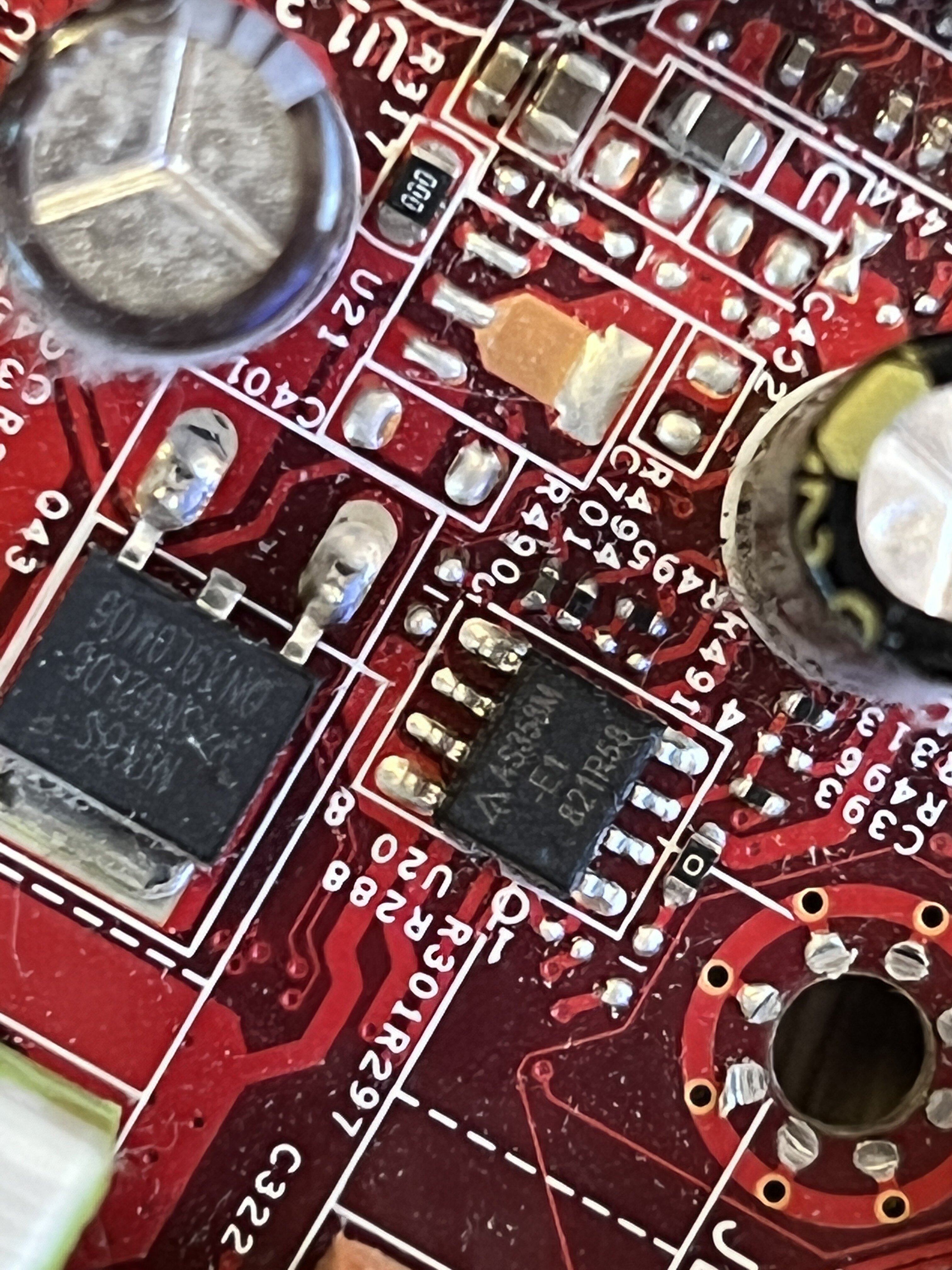

Die Kralle der Soip-Zange korrekt mit den Kontakten am Bios Chips zu verbinden, ist mit das schwierigste....
so wie ich verstanden hab ist das ja mit 3,3v jumper
Und wie ist das jetzt alles angeschlossen - Foto bitte. Danke
jetzt wird es erkannt, hab jetzt das original bios runtergeladen von der MSI seite aber es kommt der fehler Buffer size not equal to IC size
Da habe ich ein Video gefunden
Sorry, das ist natürlich nicht egal
Kannst du eigentlich noch vom USB Stick booten ?
Nein hatte kein Bild mehr gezeigt, nur Lüfter noch gelaufen.
Hab den Chip eh schon gelöscht jetzt, sind nur noch 0 0 0 drauf.
Und bios ist eine .190 Datei
Bräuchte wohl nen anderes Dateiformat
oder das war nichtmal der bios chip
Board läuft wieder, musste erst version 1.0 installieren, dann normal updaten
